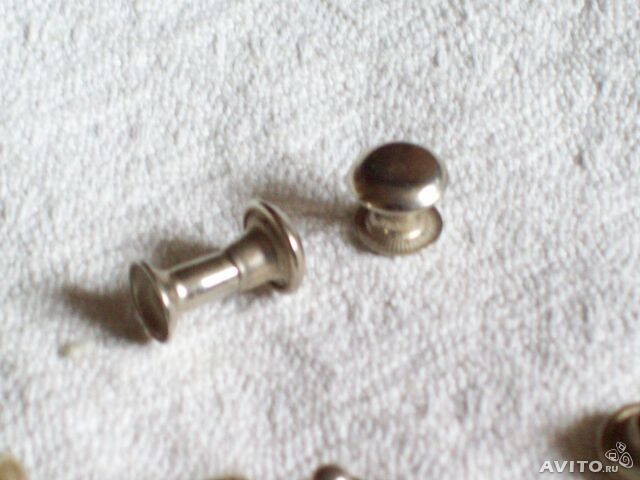

Рассказывать нечего. Помощь заключается в том, что могу купить в Полтаве заклепки и отправить куда надо. Если о тех, что на фото выше, то у мужичка, у которого я приобретал их, товара мало, но ещё есть. Цена: 1 грн. - 1 штучка. Есть и медь, правда, цену не спрашивал.
По хрому: думаю, что в любом городе можно такие найти, но если нет, то опять же - могу выслать. Цена: 3грн./шт. Реально они очень симпатишные. Фото нашел в инете:
790776637.jpg [ 41.7 КБ | Просмотров: 7919 ]
Сам очень долго искал их. По этому, могу понять тех, кто ищет до сих пор :D За инфой в ЛС...
Для седла - не лучший вариант. Шляпка маленькая и под нагрузкой гнётся и выворачивается. Более или менее нормально держат только на "сдвиг". Цена, по-моему, завышена в десятки раз (На те что с никелем. Латунные (не кадмированые, c которыми латунные иногда путают - те дорогие, да.). По слову "хольнитен" гуглятся лучше чем по слову "заклёпка".

Если учесть то, что родные заклепки такого же размера, то вовсе и не маленькие они. Но, если седло под восстановление, то весьма правильно подмечено.
И по поводу цены - я уменьшил стоимость "хольнитенов" в два раза. На них конкретно задрана стоимость. Только теперь вспомнил, что их цена 6 грн.\шт. :facepalm:

Да не, я даже за то что старую вмятину перекроет или не перекроет (это-то как раз не проблема... под ножку 3ку шляпки и вдвое большего диаметра есть), а за то что шляпка "играет" и из-за того что пустотелая более бережного обращения чем сплошная или винт требует.
Применительно к сёдлам цена естественно значения не имеет. Это я так... вспомнил время когда их киллограмами тратил (вот здесь они совсем дармовые по сравнению были).
