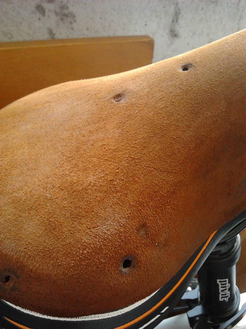

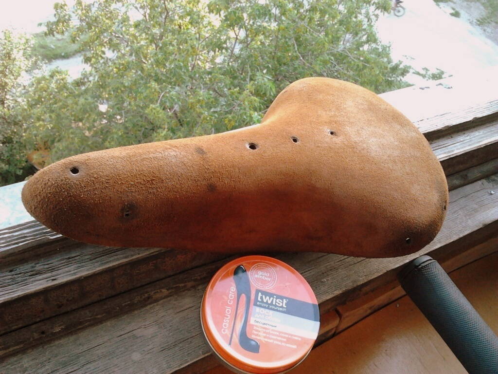

Долго лежало в сухом ошкуренном состоянии. Не полировал. Наконец-то дело дошло до продолжения истории... Купил воск, намазал - естественно кожа потемнела. Положил на сутки, чтоб пропиталось. А сегодня взялся полировать и фигня получается: воск полностью не впитался, и войлочный круг превращает чепрак в кусок сала. Протирка, чтоб убрать остатки крема, тоже результата не дала. Решил взять наждачку. Визуально - бомбезно!

Но понимаю, что так оставлять нельзя. Ладно, если не получится оставить "замшевого" эффекта, но ОЧЕНЬ хочу оставить светлый цвет. КАК??? :unknown:

Замшевый эффект не оставляй по двум причинам.
В процессе эксплуатации замша заполируется и будет леопард пятнистый.
Ну и вторая, пока она заполируется протрешь не одну пару джинсов или любых других штанов в которых катаешься.
Это для катания, если для коасивой фотки то можно оставить :wink:
