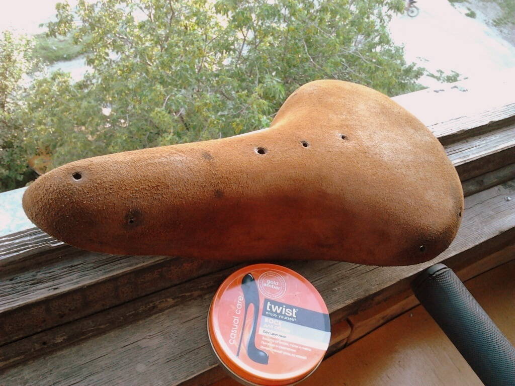

Долго лежало в сухом ошкуренном состоянии. Не полировал. Наконец-то дело дошло до продолжения истории... Купил воск, намазал - естественно кожа потемнела. Положил на сутки, чтоб пропиталось. А сегодня взялся полировать и фигня получается: воск полностью не впитался, и войлочный круг превращает чепрак в кусок сала. Протирка, чтоб убрать остатки крема, тоже результата не дала. Решил взять наждачку. Визуально - бомбезно!
2014-07-20 19.18.37.jpg [ 299.36 КБ | Просмотров: 7963 ]
2014-07-20 19.16.53.jpg [ 372.58 КБ | Просмотров: 7963 ]
Но понимаю, что так оставлять нельзя. Ладно, если не получится оставить "замшевого" эффекта, но ОЧЕНЬ хочу оставить светлый цвет. КАК??? :unknown:

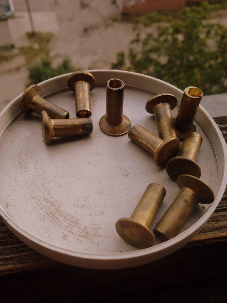

и ещё... прикупил латунные заклепки. Кому надо - могу подсобить.
2014-07-10 18.55.58.jpg [ 517.06 КБ | Просмотров: 7957 ]
А в тканевой фурнитуре видел нереально классные вещи - латунные заклепки покрыты хромом

Замшевый эффект не оставляй по двум причинам.
В процессе эксплуатации замша заполируется и будет леопард пятнистый.
Ну и вторая, пока она заполируется протрешь не одну пару джинсов или любых других штанов в которых катаешься.
Это для катания, если для коасивой фотки то можно оставить :wink:
З.Ы. Заклепки классные.

Рассказывать нечего. Помощь заключается в том, что могу купить в Полтаве заклепки и отправить куда надо. Если о тех, что на фото выше, то у мужичка, у которого я приобретал их, товара мало, но ещё есть. Цена: 1 грн. - 1 штучка. Есть и медь, правда, цену не спрашивал.

Vexel писал(а):
Сам очень долго искал их. По этому, могу понять тех, кто ищет до сих пор :D За инфой в ЛС...
Для седла - не лучший вариант. Шляпка маленькая и под нагрузкой гнётся и выворачивается. Более или менее нормально держат только на "сдвиг". Цена, по-моему, завышена в десятки раз (На те что с никелем. Латунные (не кадмированые, c которыми латунные иногда путают - те дорогие, да.). По слову "хольнитен" гуглятся лучше чем по слову "заклёпка".

guffy
Если учесть то, что родные заклепки такого же размера, то вовсе и не маленькие они. Но, если седло под восстановление, то весьма правильно подмечено.
И по поводу цены - я уменьшил стоимость "хольнитенов" в два раза. На них конкретно задрана стоимость. Только теперь вспомнил, что их цена 6 грн.\шт. :facepalm:

Да не, я даже за то что старую вмятину перекроет или не перекроет (это-то как раз не проблема... под ножку 3ку шляпки и вдвое большего диаметра есть), а за то что шляпка "играет" и из-за того что пустотелая более бережного обращения чем сплошная или винт требует.
Применительно к сёдлам цена естественно значения не имеет. Это я так... вспомнил время когда их киллограмами тратил (вот здесь они совсем дармовые по сравнению были).
