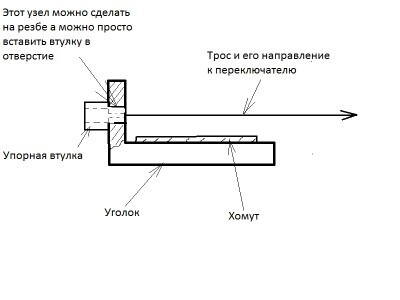

Buba писал(а):
А как гнуть алюминий? Выпилил упор из мебельного уголка, он толстый и жесткий. Если надпилить, то можно сломать
Мебельный уголок это скорее всего дюралюминий, его врятле можно согнуть не сломав. С уголком предлогаю такой вариант, его даже можно сделать регулируемым :smile:
Бонка регулируемая.jpg [ 55.13 КБ | Просмотров: 13239 ]
 Заголовок сообщения: Re: Боночки для тросиков
СообщениеДобавлено: 24.05.2010 19:23
Сообщения: 5912
Зарегистрирован:08.07.2007
Скорее всего так и сделаю, но без втулки. У меня упор идет на нижнее перо. Родной есть, но он сверху пера - для подвода троса через съемную направляющую над кареткой. Этой направляющей нет, поэтому переделываю на обычную схему
