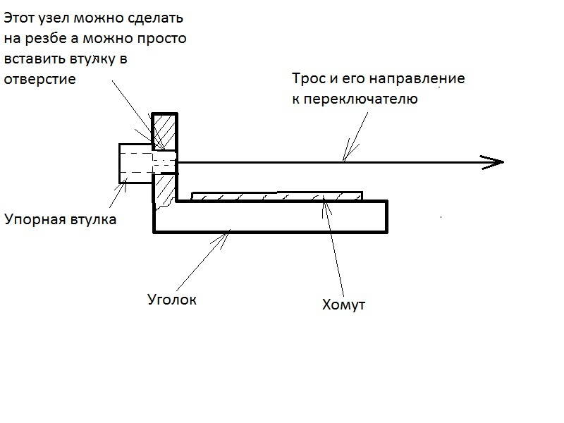

Мебельный уголок это скорее всего дюралюминий, его врятле можно согнуть не сломав. С уголком предлогаю такой вариант, его даже можно сделать регулируемым :smile:
Бонка регулируемая.jpg [ 55.13 КБ | Просмотров: 13240 ]

Скорее всего так и сделаю, но без втулки. У меня упор идет на нижнее перо. Родной есть, но он сверху пера - для подвода троса через съемную направляющую над кареткой. Этой направляющей нет, поэтому переделываю на обычную схему

На алю раму может быть подумать про крепление с помощью резьбы - на этом форуме есть крепление бонки, изготовленной из резьбовой втулки. У алю рамы стенка трубы как правило толстая, если аккуратно нарезать резьбу, то вполне феншуйненько может выйти. У меня не стоял ? про то как, я хотел повторить заводскую по виду.
Что-то типа такого? download/file.php?id=10696

Наверно! Может быть собрать в кассету сразу все бонки и закрепить их одним винтом! Я видел такое на алю раме, только эта кассета была приварена. Но смотрелось классно. Все тросы были проведены по верхк рамы - на МТБшных рамах такое.
