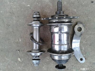

нашел вот такую.продавец сказал родом из ссср.по виду - похоже .Что скажите? Цена 150 р.

СообщениеДобавлено: 15.03.2014 18:49
Похоже. Годится.
Мне понравилось Торпеду мазать, как в известной статье - подшипники, и только подшипники Фиолом (можно Литолом), а остальное - барабан и прочее - в ТАД-17 окунал и давал стечь. Чётче работает.
А, ещё БЕЛОЙ пасой ГОИ перед тем отполировал дорожки пд шарики на конусах и чашках всех. Веселее как-то даже звучать стала :) и приятней крутиться.
