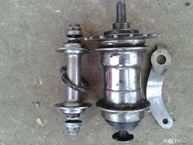

нашел вот такую.продавец сказал родом из ссср.по виду - похоже .Что скажите? Цена 150 р.
475643864.jpg [ 63.59 КБ | Просмотров: 1559 ]
viewtopic.php?f=31&t=244606
 Заголовок сообщения: Re: "СПОРТ"-76 или 78
СообщениеДобавлено: 15.03.2014 18:49
Похоже. Годится.
Мне понравилось Торпеду мазать, как в известной статье - подшипники, и только подшипники Фиолом (можно Литолом), а остальное - барабан и прочее - в ТАД-17 окунал и давал стечь. Чётче работает.
А, ещё БЕЛОЙ пасой ГОИ перед тем отполировал дорожки пд шарики на конусах и чашках всех. Веселее как-то даже звучать стала :) и приятней крутиться.
