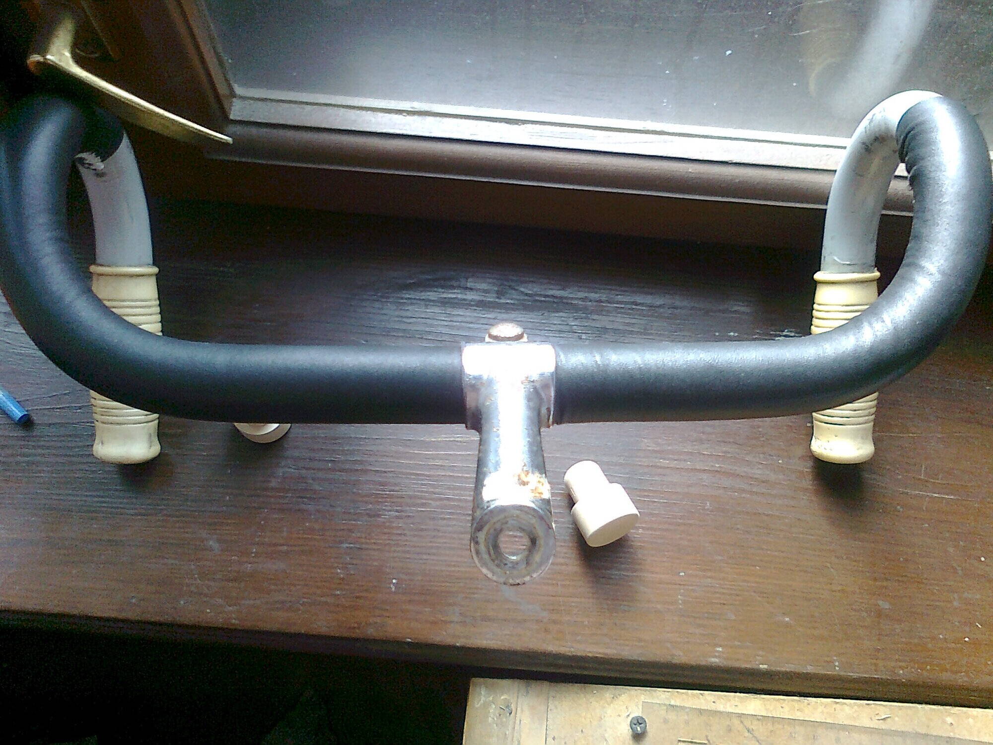

Бегущая Черепаха писал(а):
Чесно, без голкотримача, навіть би не пробував руль обтягувати.
Здається хтось тут лікар-хірург.
 Заголовок сообщения: Re: Крокодил?
СообщениеДобавлено: 05.03.2014 00:59
DedMur писал(а):
Який голкотримач? Спочатку обшивав голкою завдовжки 35 мм с великим вушком, другий клаптик обшивав "циганською" голкою завдовжки 75 мм, от мій інструмент :oops:
А строчки робив саме такі, як на фото Вашому, але -за відсутності нітки достатньої міцності з тих, що не дуже товсті, довелось використати товсту сінтетічну нітку, а чорного кольору довелось розпузкати - інакше не достатньо було довжини нітки. З-за цього шви на вигляд більш брутальні, не такі елегантні, як на фото.
Голкотримач - це хірургічний інструмент.
Беріть нитки синтетичні вони тонші,міцніші і довговічніші. І я думаю на другому кермі вже буде все ок !
Щоб добитись естетичного вигляду, важливо чітке розміщення отворів.Треба Вам нарити ролік-дирокол(я не знаю як він правельно називається).

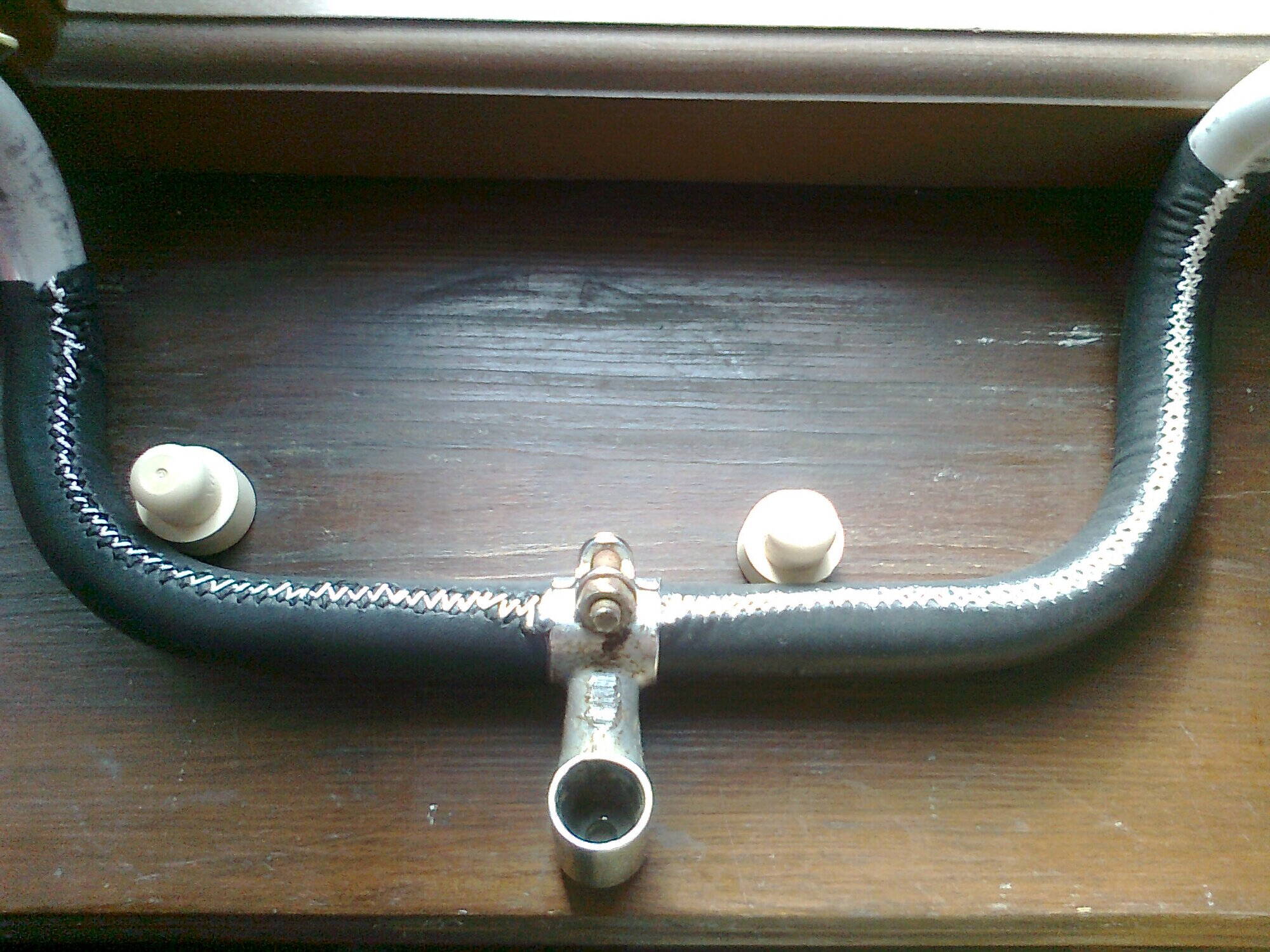

в общем такая вот получилась "обмотка-обшивка"... Вывод - нить нужна крепкая и тонкая, тогда будет все по феншую :yes: ну и обшивать полностью руль, правда как потом вел класть на землю во время пись-стопа - кожа же царапаться будет :yes:

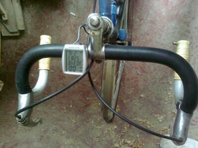

в общем разница в длине прикрылась тормозными ручками (заодно и закрепилась кожа), в целом вид не плохой, прокручивание кожи лишь при усилии для создания этого прокручивания - 10 км проехал - полёт нормальный. Руль лучше держится в руках.
Gagarins писал(а):
А вот вопрос - обшить кожей, конечно же, красиво, но а как с амортизацией ударов, тряски? Ведь одних лишь перчаток не хватит, как мне кажется, по личному опыту.
Так и супер-пупер обмотка не дает супер амортизации - назначение её больше в сторону сцепления рук с рулем. Лучшая амортизация - диванчик дома :yes:
Ok! писал(а):
Недавно просмотрел репортаж об изготовлении теннисных мячей. Из серии "Как это делается".
Так там мячи шьют вручную ОДНОВРЕМЕННО двумя большими иголками. Двумя концами одной ТОЛСТОЙ нитки.
А кожу наклеивают на шар латексным клеем - по нашему резиновым.
Может кому-то эта инфа понадобится. :oops:
Инфа хорошая, я думаю г-н Киса так и обшивает, по крайней мере клей у него точно присутствует, моё же рукоблудие было тренировочным, при прошивке крестом (если все же буду в дальнейшем крестом обшивать) скорее всего двумя иголками и буду пробовать (по идее так шов ровнее), хотя не факт и под кожу либо скотч двухсторонний (хотя это утолщение руля) либо клей "Момент" :yes:
Ах да - промучался с хомутами, которые ручки крепят - как всегда помог скотч, вернее его предшественник - изолента, одной рукуй предварительно стянул хомуты тормозных ручек, второй обмотал, не закрывая отверстия болта, иначе ручки не давали стянуть хомут так, что бы 2 отверстия и гайка были на одной оси. :facepalm:

Самый классный шов - как показывал Бегущая Черепаха на своём авторуле. Практически самый технологичный и красивый. Нужно к сапожнику сбегать - чтоб прострочил края на мощной машинке (с лейкопластырем - усилением) , а потом руками и одной иголкой за вечер руль без напряга обтягивается..
есть проблемка - надо точно знать какую кожу будешь тянуть, ведь каждый вид кожи тянется по своему, соответственно кожа может обтянуться недостаточно туго. Получается нужен образец для начала, которым вымерять ширину лоскута кожи (длина то без спорная) при максимальном натяжении, таким образом уменьшится возможность проворота кожи на руле и её деформация в процессе эксплуатации.
А по поводу обтяжки - да такой (простроченный) кусок кожи натянется на руль без проблем. По этой же технологии и я обтягивал.
Блин вроде понятно изложил :facepalm:

Во-первіх строках письма - спасибо за разнообразие швов. Грипсы мне не жалко, просто кожи мало было, поэтому и обшил именно в местах обычных основных хватов :yes: Нижним хватом редко пользуюсь. Складки получились из-за разного шага шва с краёв заготовки. :facepalm:
И таки да - без машинной строчки тяжело получить такой красивый шов )
