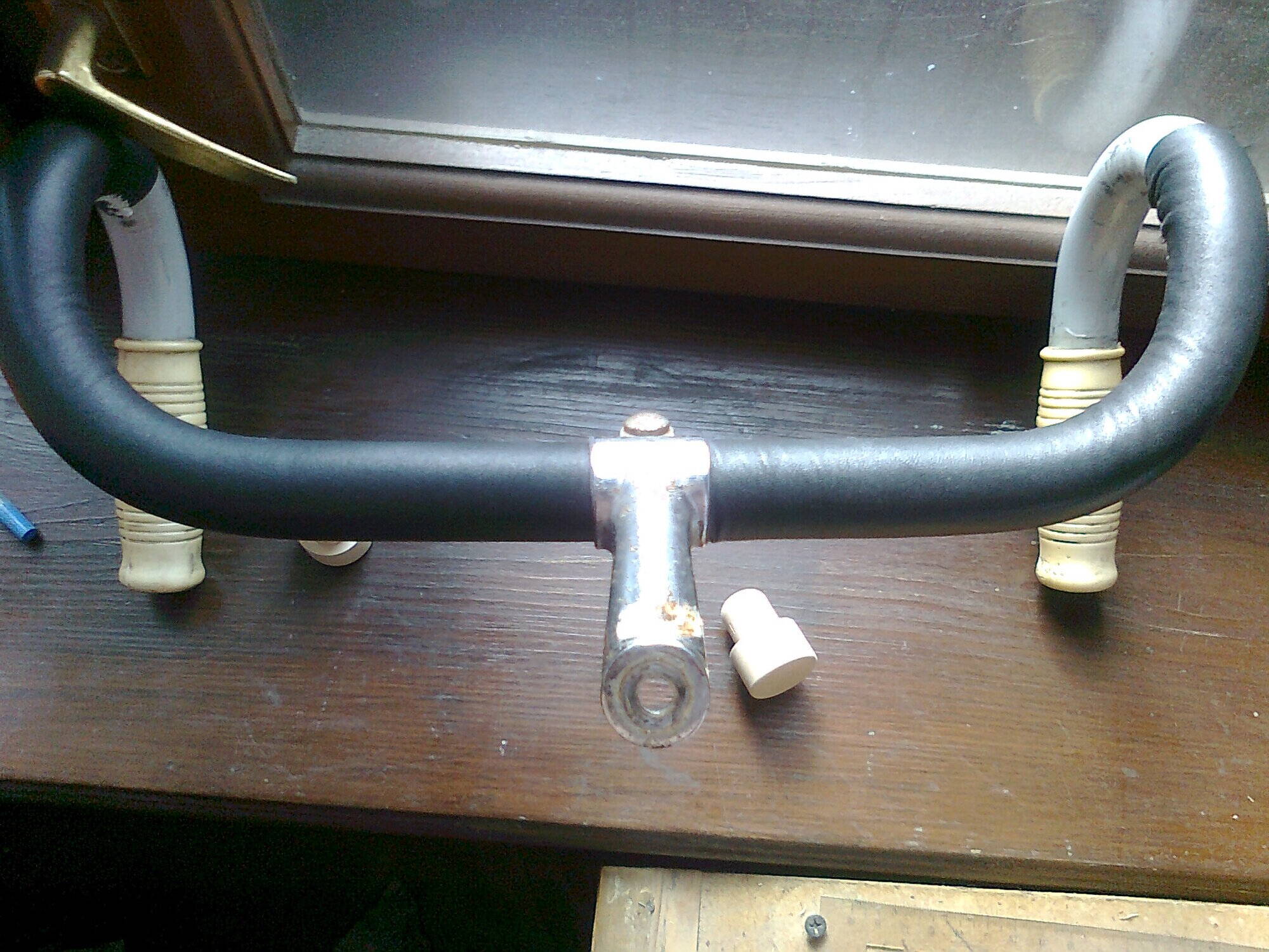

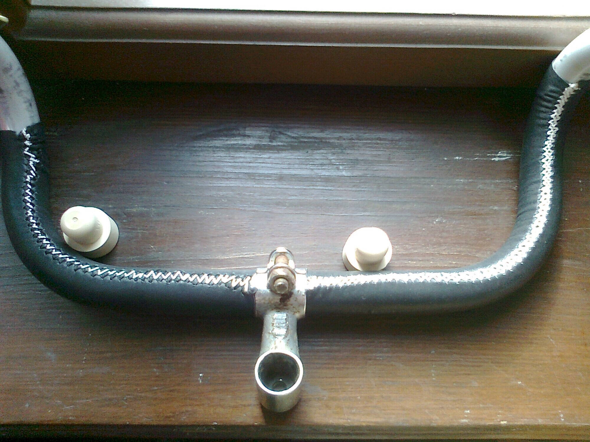

в общем такая вот получилась "обмотка-обшивка"... Вывод - нить нужна крепкая и тонкая, тогда будет все по феншую :yes: ну и обшивать полностью руль, правда как потом вел класть на землю во время пись-стопа - кожа же царапаться будет :yes:

в общем разница в длине прикрылась тормозными ручками (заодно и закрепилась кожа), в целом вид не плохой, прокручивание кожи лишь при усилии для создания этого прокручивания - 10 км проехал - полёт нормальный. Руль лучше держится в руках.

Инфа хорошая, я думаю г-н Киса так и обшивает, по крайней мере клей у него точно присутствует, моё же рукоблудие было тренировочным, при прошивке крестом (если все же буду в дальнейшем крестом обшивать) скорее всего двумя иголками и буду пробовать (по идее так шов ровнее), хотя не факт и под кожу либо скотч двухсторонний (хотя это утолщение руля) либо клей "Момент" :yes:
Ах да - промучался с хомутами, которые ручки крепят - как всегда помог скотч, вернее его предшественник - изолента, одной рукуй предварительно стянул хомуты тормозных ручек, второй обмотал, не закрывая отверстия болта, иначе ручки не давали стянуть хомут так, что бы 2 отверстия и гайка были на одной оси. :facepalm:

Самый классный шов - как показывал Бегущая Черепаха на своём авторуле. Практически самый технологичный и красивый. Нужно к сапожнику сбегать - чтоб прострочил края на мощной машинке (с лейкопластырем - усилением) , а потом руками и одной иголкой за вечер руль без напряга обтягивается..
есть проблемка - надо точно знать какую кожу будешь тянуть, ведь каждый вид кожи тянется по своему, соответственно кожа может обтянуться недостаточно туго. Получается нужен образец для начала, которым вымерять ширину лоскута кожи (длина то без спорная) при максимальном натяжении, таким образом уменьшится возможность проворота кожи на руле и её деформация в процессе эксплуатации.
А по поводу обтяжки - да такой (простроченный) кусок кожи натянется на руль без проблем. По этой же технологии и я обтягивал.
Блин вроде понятно изложил :facepalm:
