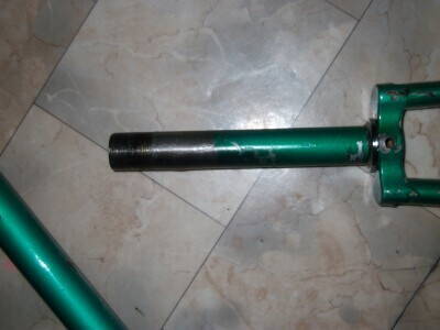

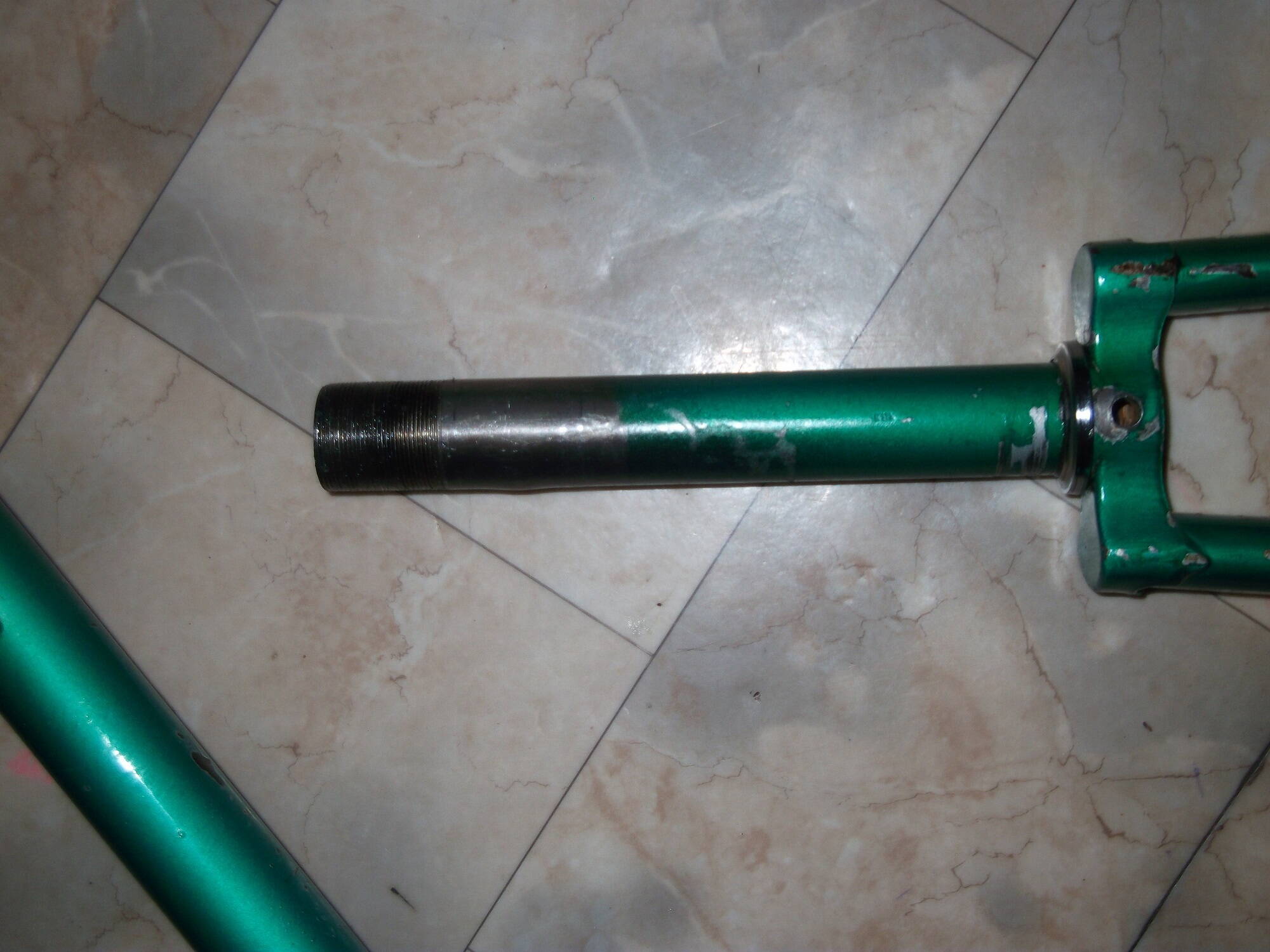

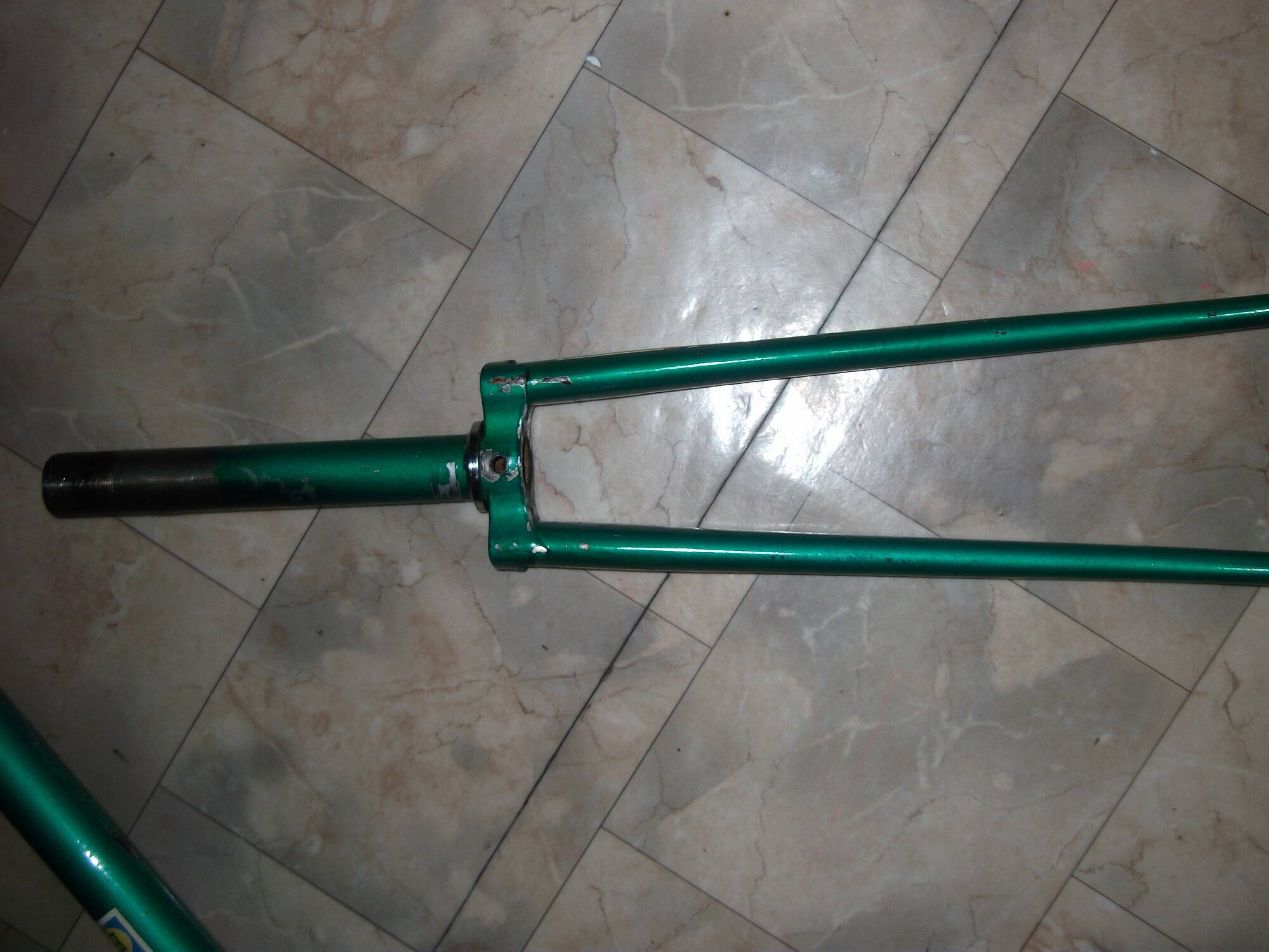

На вилке в районе резьбы вздутие как будто грели и гнули.
DSCF7134.JPG [ 766.77 КБ | Просмотров: 1617 ]
DSCF7132.JPG [ 793.2 КБ | Просмотров: 1617 ]

Это старательно затягивали вынос. Трёт же не там, а похоже - нижняя чашка?

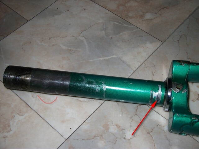

Вот место вздутия . подчеркнул красным.
DSCF7136.JPG [ 896.71 КБ | Просмотров: 1612 ]

:yes: Это старательно затягивали вынос.
СообщениеДобавлено: 06.12.2016 21:04
А вот это следы чашки. Разбирайтесь, почему они там.
DSCF7136.JPG [ 110.73 КБ | Просмотров: 1609 ]
И сейчас оно там трёт, или то старые неактуальные следы.

Скорей всего и сейчас там трет , сейчас закрашу чем нибудь быстросохнущим это место соберу и проверю.

Бумажный скотч

обмотал скотчем, где чашка скотч целый , а вот где крепится эмблема клепкой там скотч протерт, на рулевой колонке клепку видать добивали и там ямка, она и трет. Как эту ямку вытянуть?

что бы там ни было
шоркни круглым напильником

Так и сделал, вилку наконец отрегулировал , эмблема теперь без верхней клепки, чем ее лучше приклеить.
