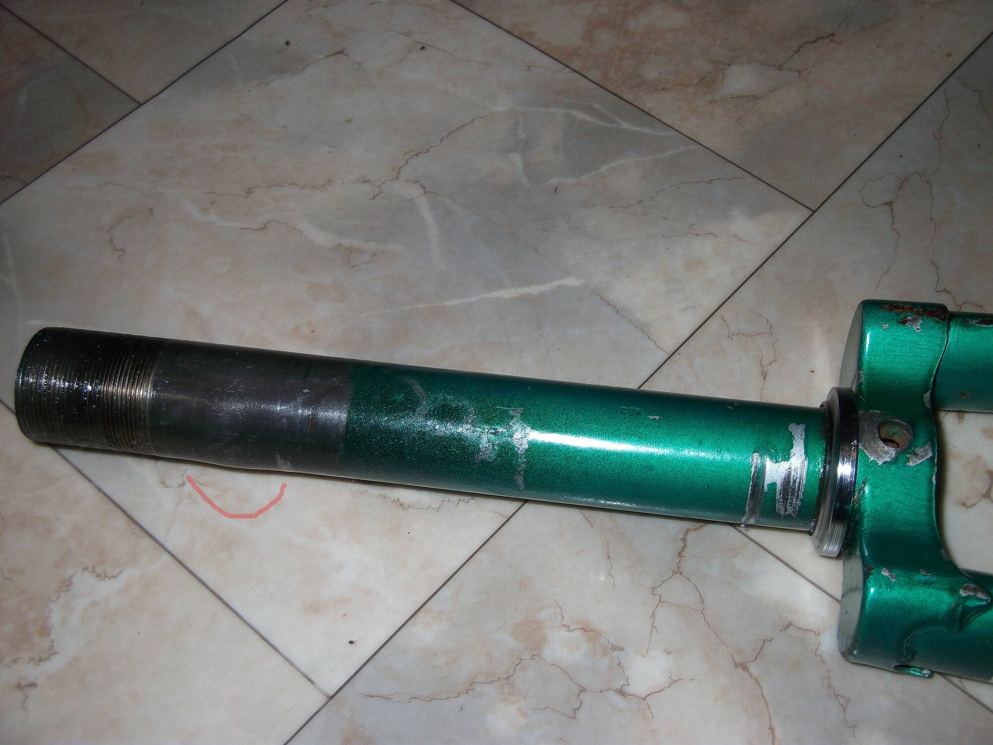

На вилке в районе резьбы вздутие как будто грели и гнули.
DSCF7134.JPG [ 766.77 КБ | Просмотров: 1620 ]
DSCF7132.JPG [ 793.2 КБ | Просмотров: 1620 ]
СообщениеДобавлено: 06.12.2016 20:53
Это старательно затягивали вынос. Трёт же не там, а похоже - нижняя чашка?

Вот место вздутия . подчеркнул красным.
DSCF7136.JPG [ 896.71 КБ | Просмотров: 1615 ]
СообщениеДобавлено: 06.12.2016 21:02
:yes: Это старательно затягивали вынос.
СообщениеДобавлено: 06.12.2016 21:04
А вот это следы чашки. Разбирайтесь, почему они там.
DSCF7136.JPG [ 110.73 КБ | Просмотров: 1612 ]
И сейчас оно там трёт, или то старые неактуальные следы.
