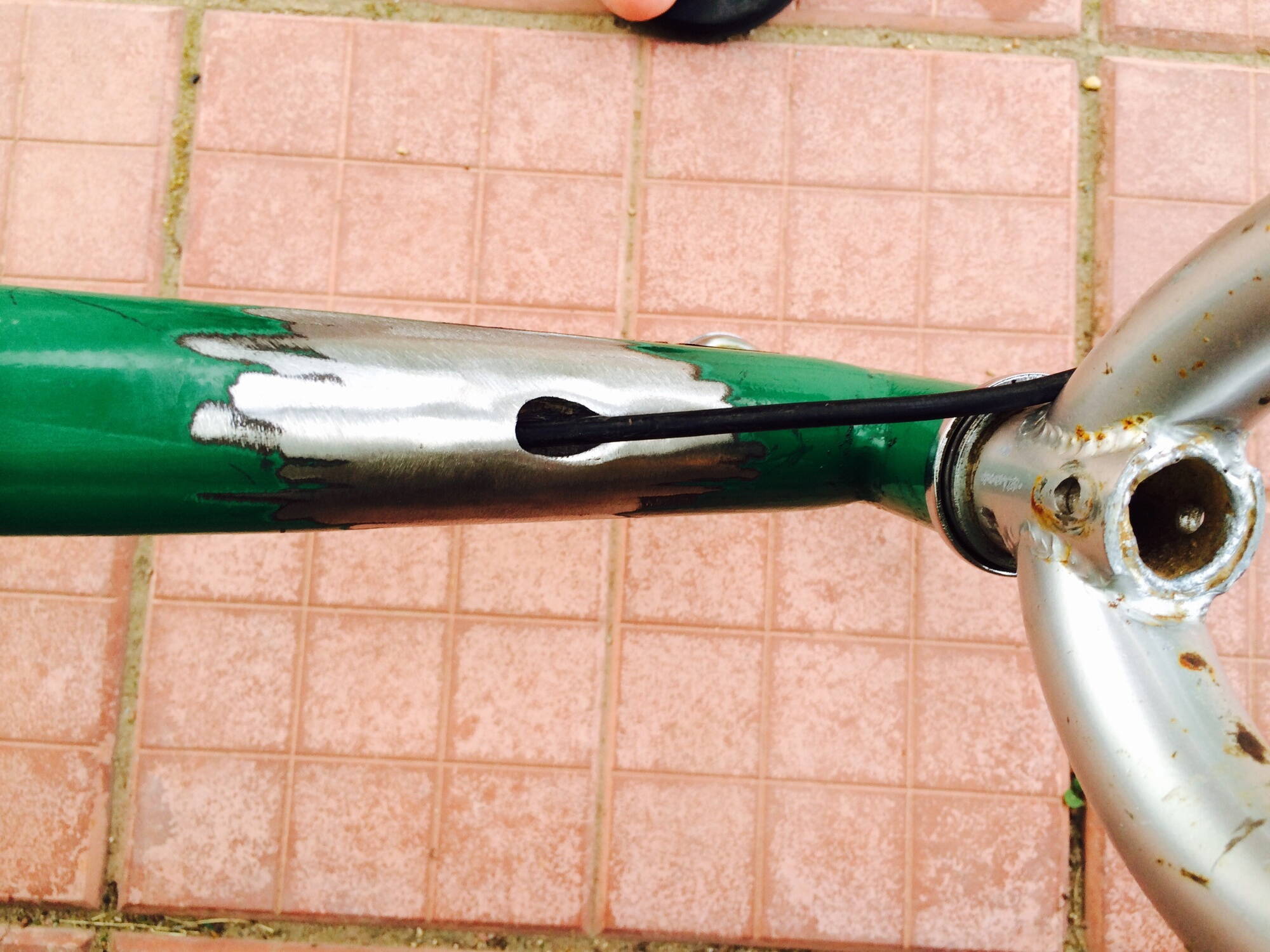

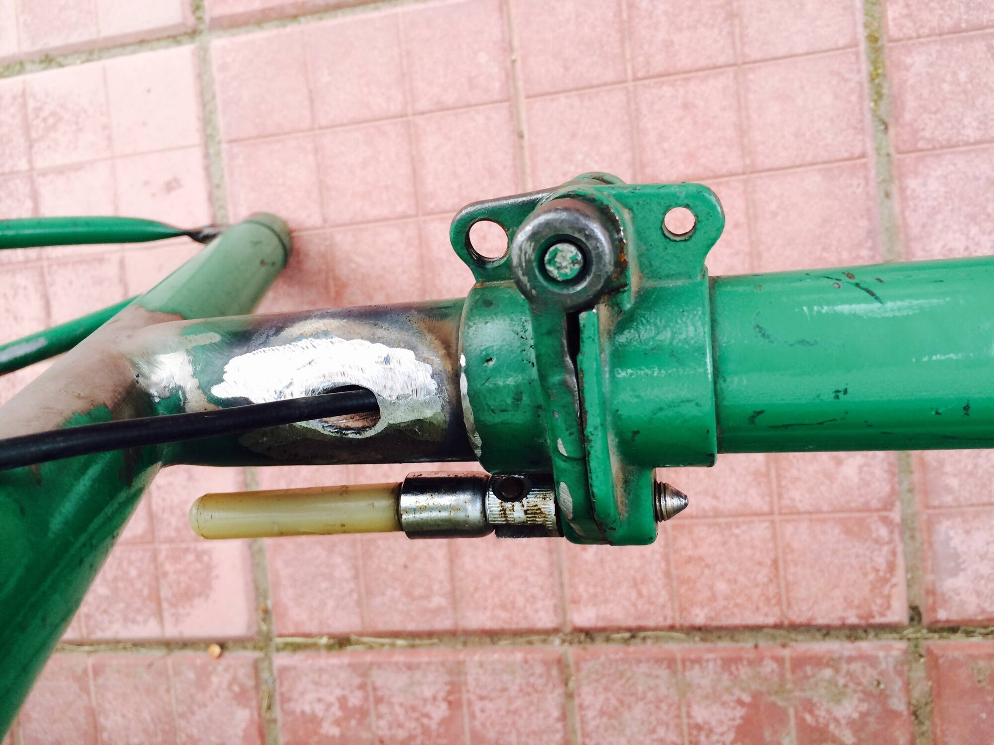

Вот задумал я сделать скрытую проводку тормозной магистрали и троса переключателя, в месте складывания можно на магистрали одеть защиту или какой то армированный шланг или как на грузовиках одевают стальную пружину, это не даст слишком сильно согнуть магистрали, как разделывают вход и выход в раму из рамы что бы небыло острых краев? Под углом вварить трубки в местах входа выхода?
 Заголовок сообщения: Re: Складная Десна NEW 20"
СообщениеДобавлено: 11.06.2014 11:11
:yes: трубки под углом. Они и усиливают дырки заодно. Если не лень, поройтесь по поиску frame brazing - это итак интересно, ну и образцы попадаются.

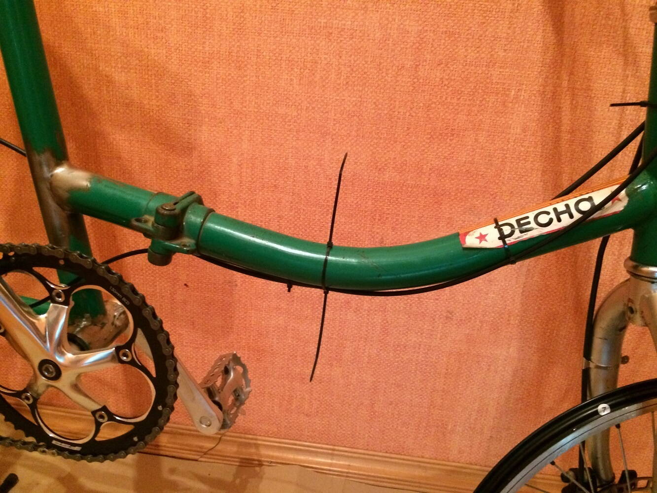

Такие входы для тросиков/магистралей буду делать в районе буквы "а" на наклейке, выходы на равном расстоянии между узлом складывания и подседельной трубой, думаю это будет грамотное решение. Вопрос в том делать это прямо с боку трубы или сместить ниже или вообще сделать одно отверстие на вход и одно на выход снизу трубы... надо подумать

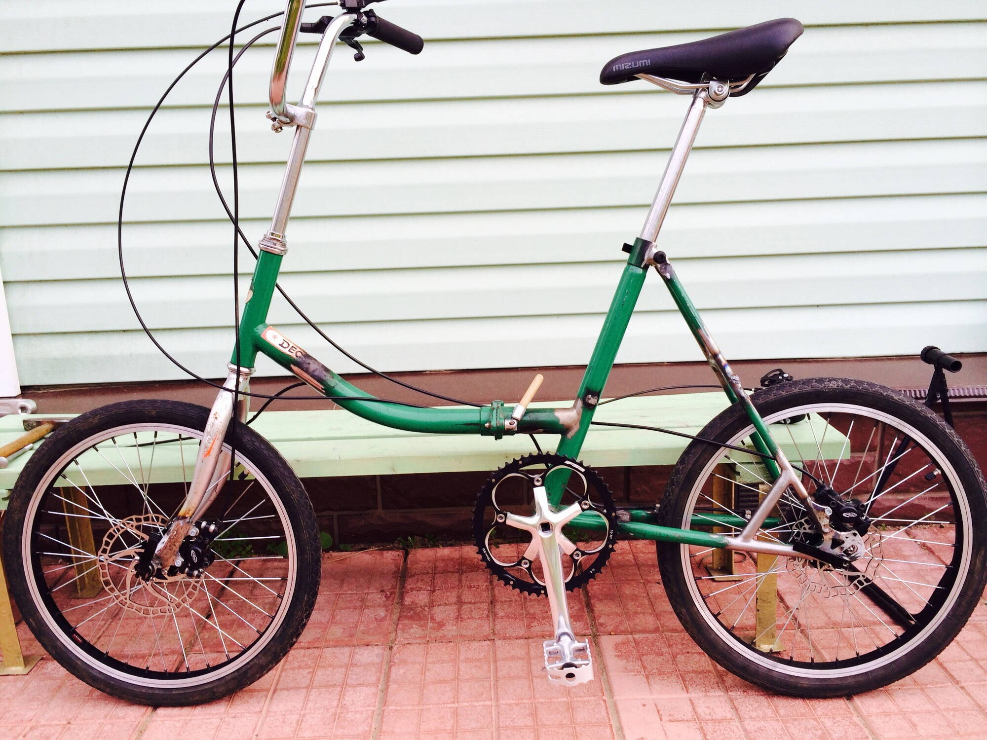

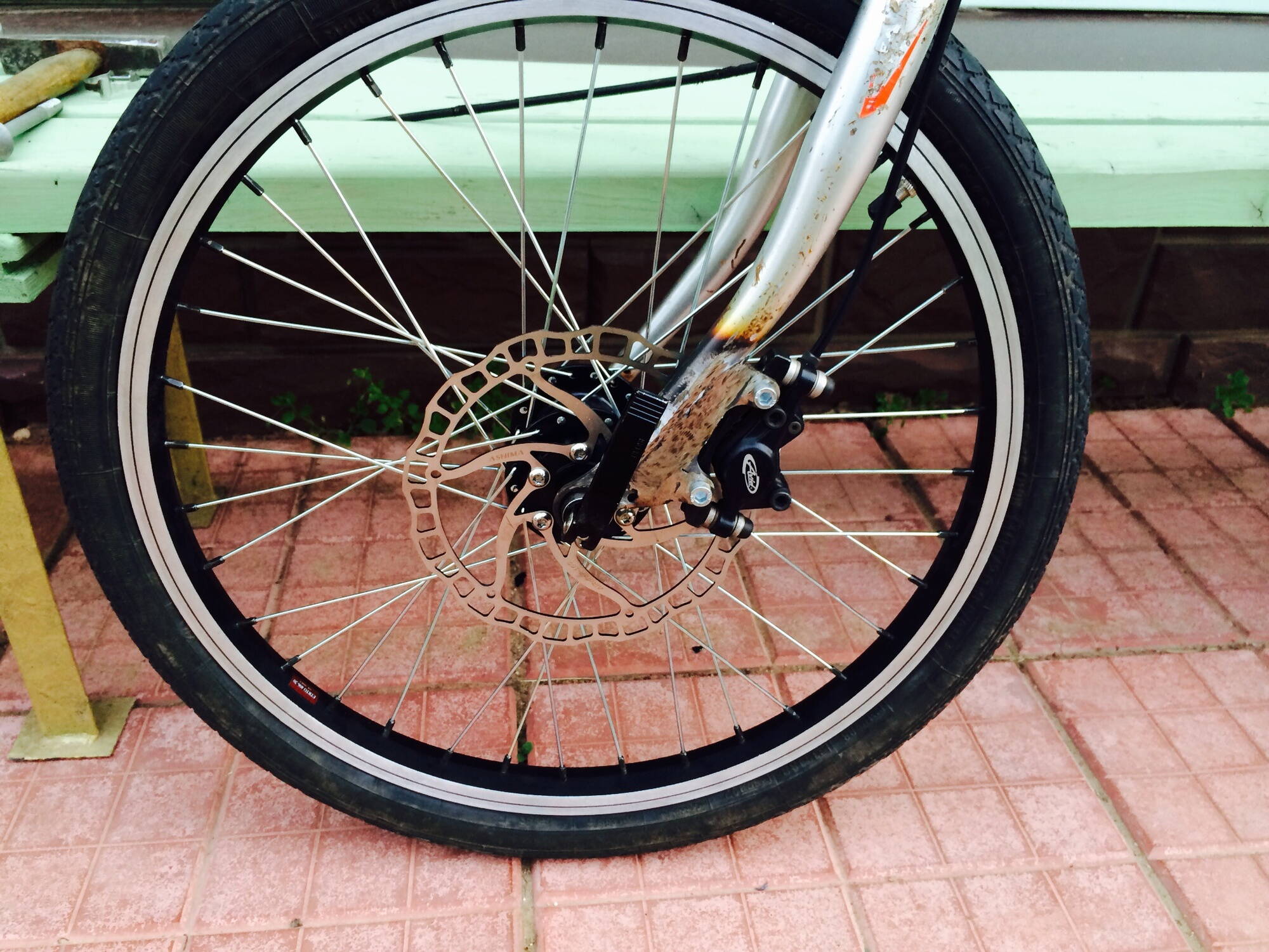

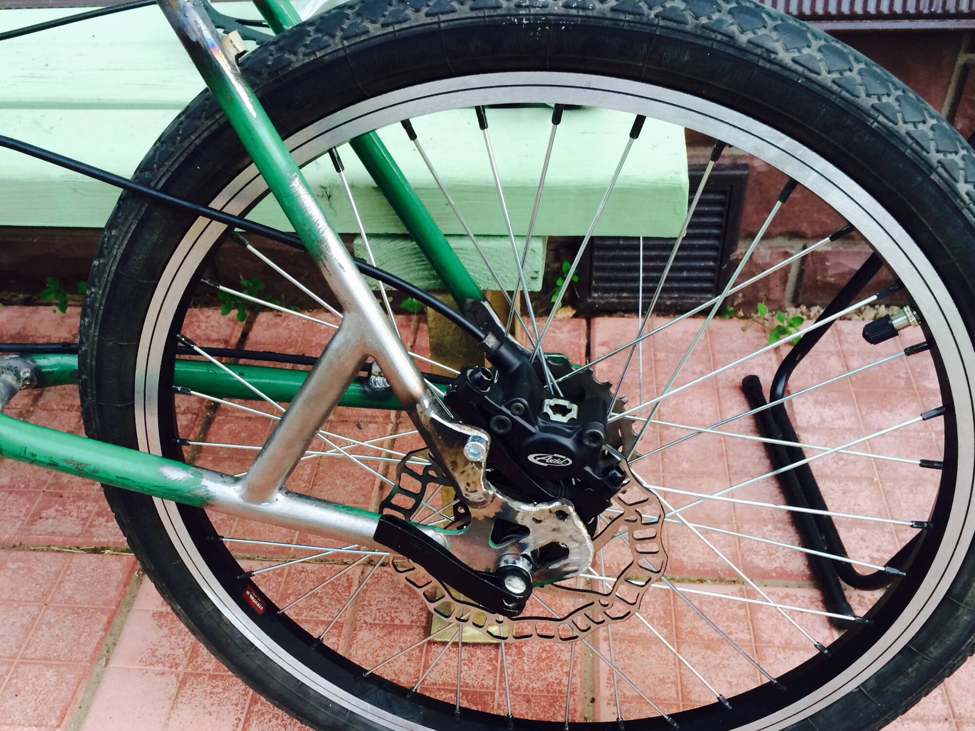

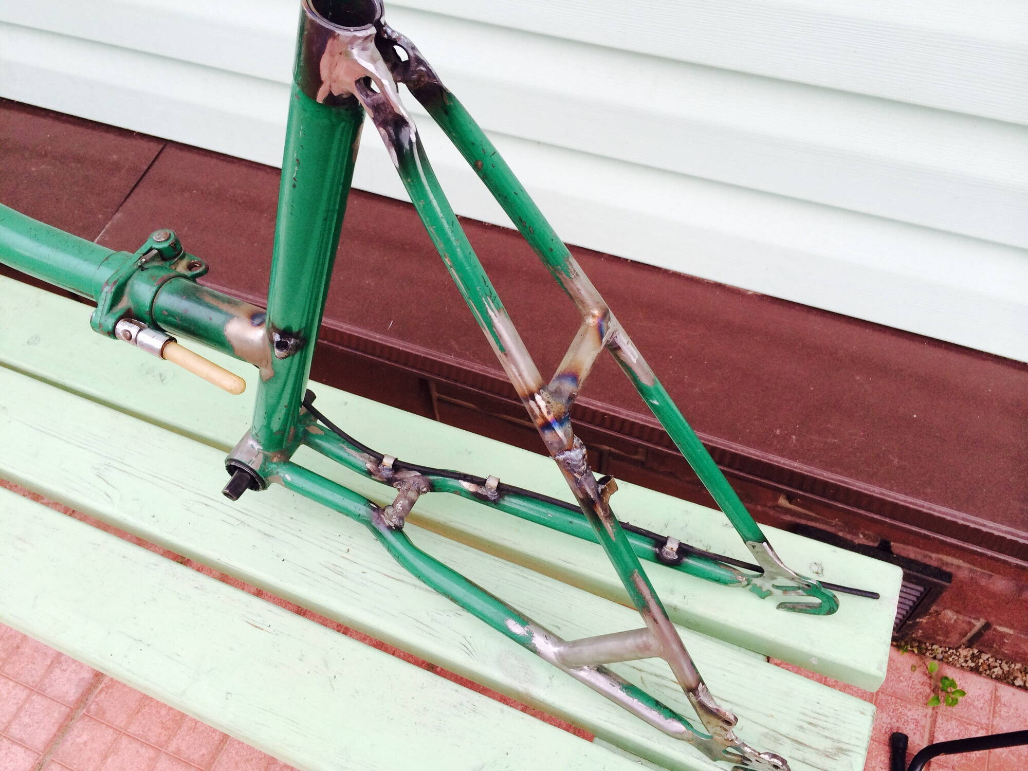

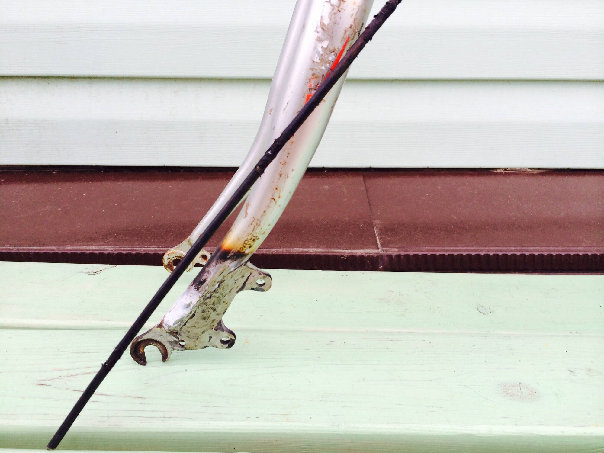

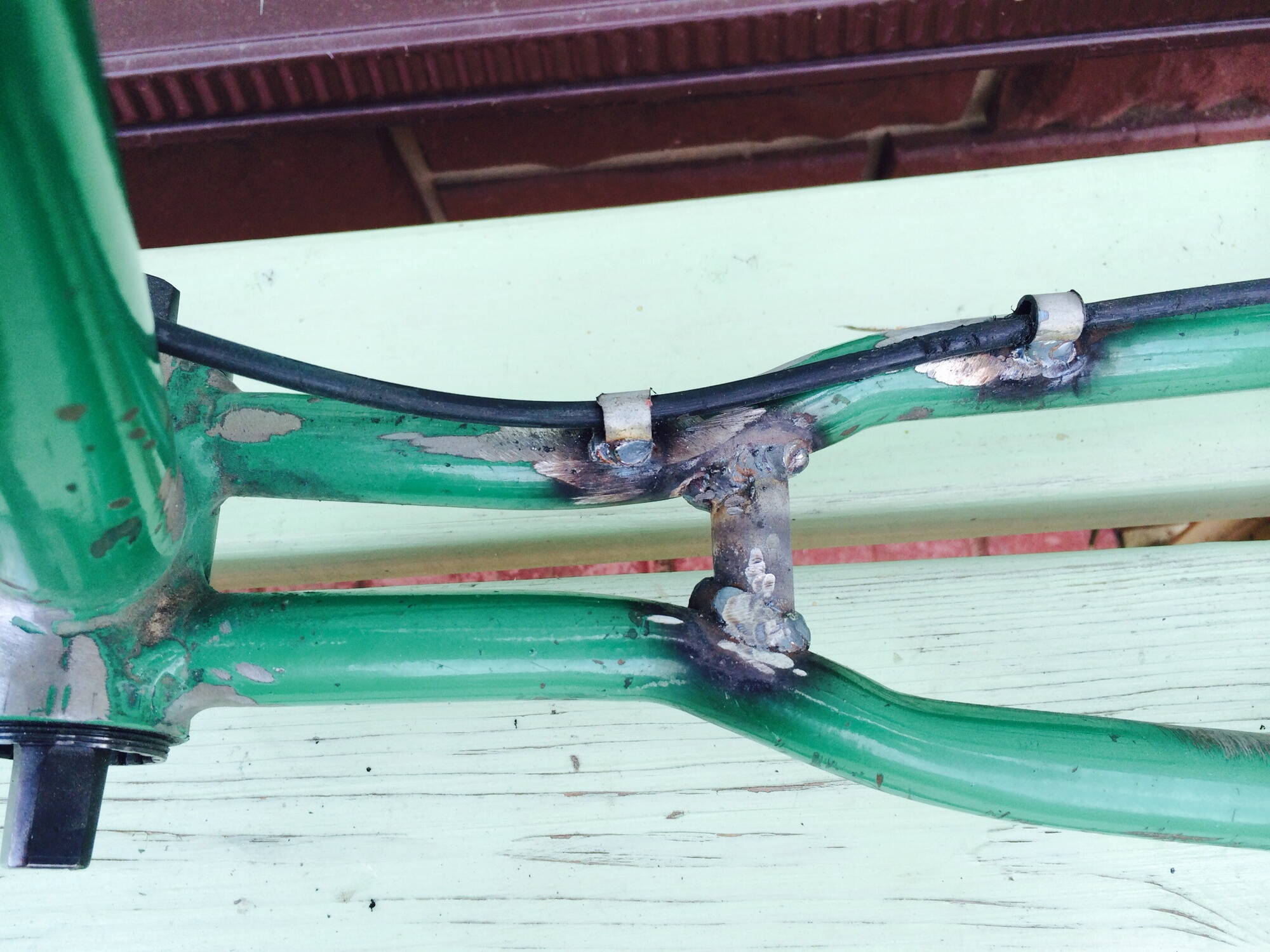

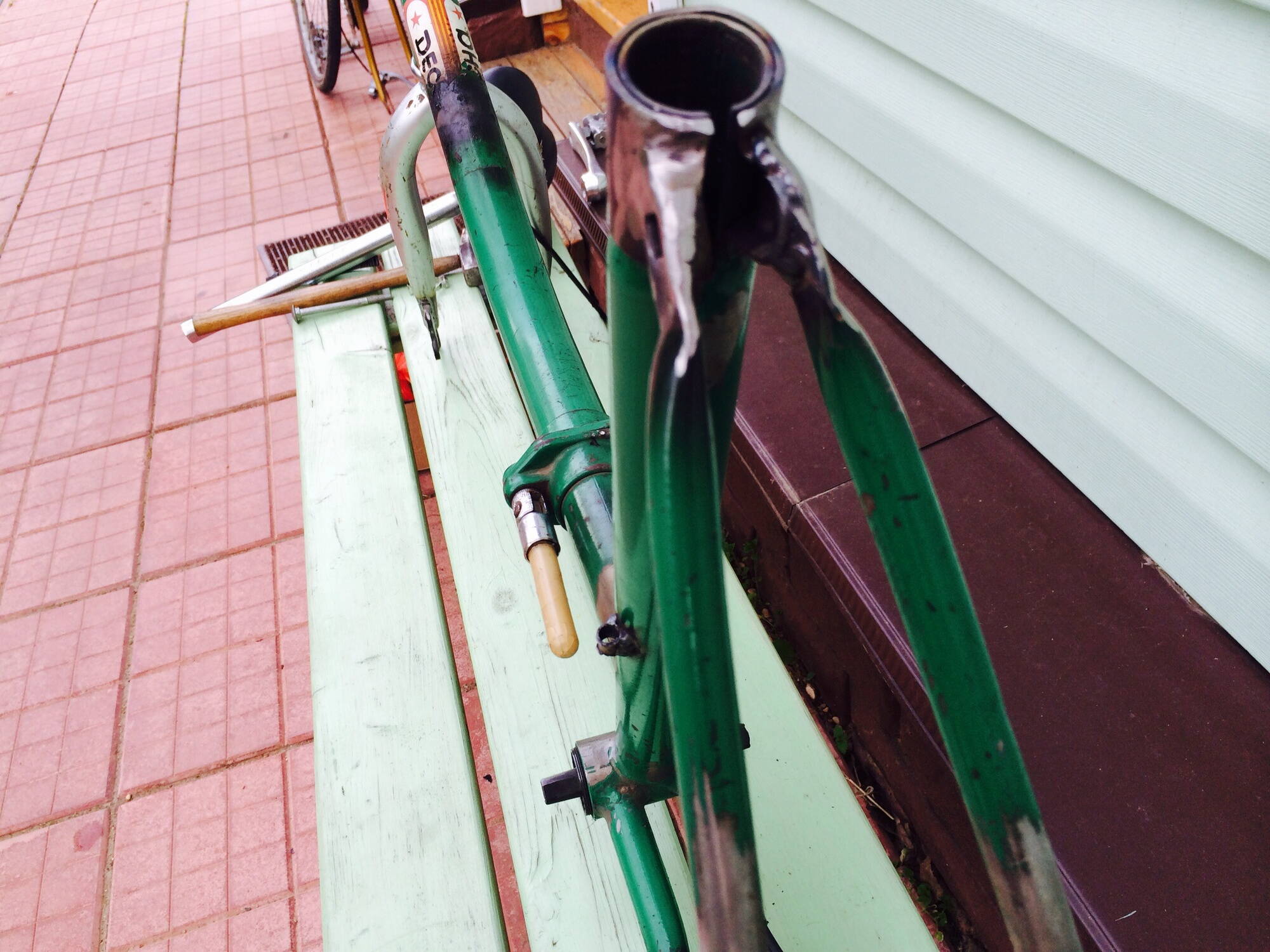

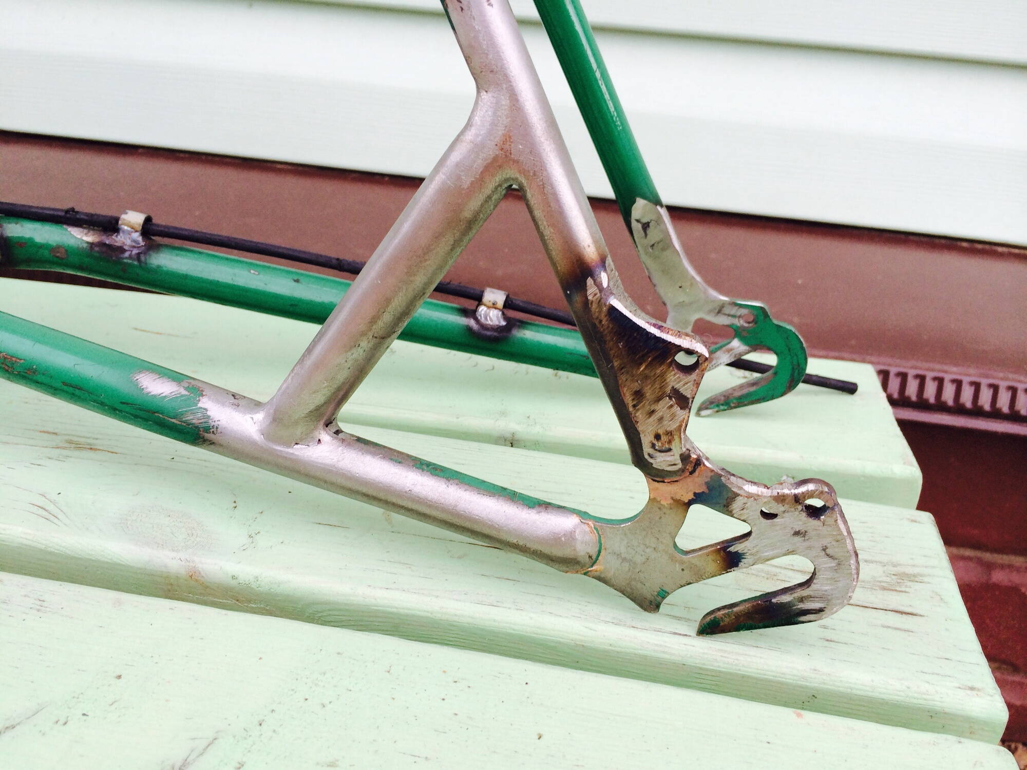

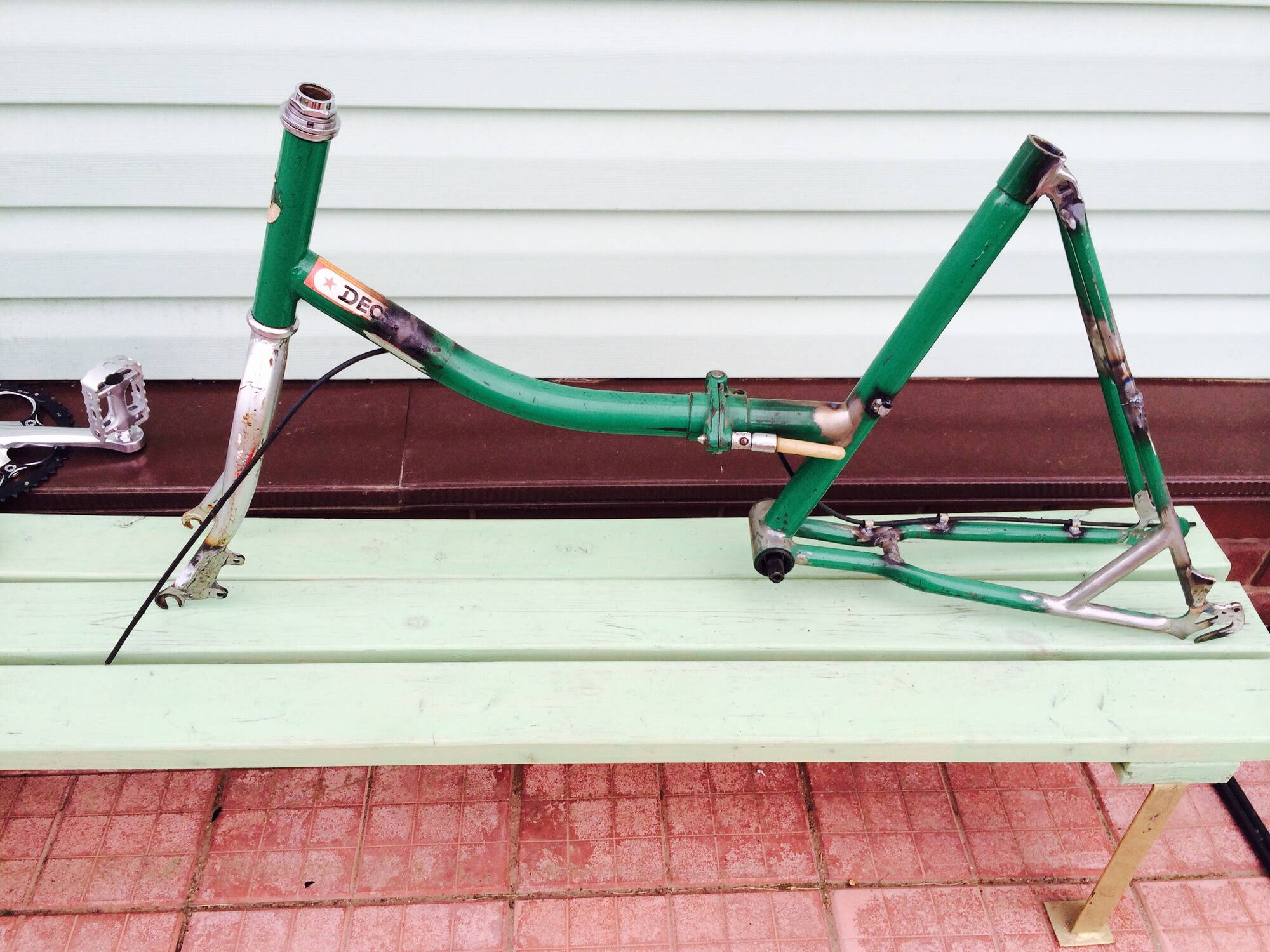

Десна поехала! Сегодня собрал в черную на скорую руку, сварочные работы закончены, теперь нужно все швы выровнять, подготовить под песок и покраску, сегодня полдня варили со сварщиком раму, был в очках, так и загорел на солнце, хожу теперь полосатый :lol:
СообщениеДобавлено: 13.06.2014 23:57
Ух ты! Крайняя фотка с колесом ваще прикольно смотрится.

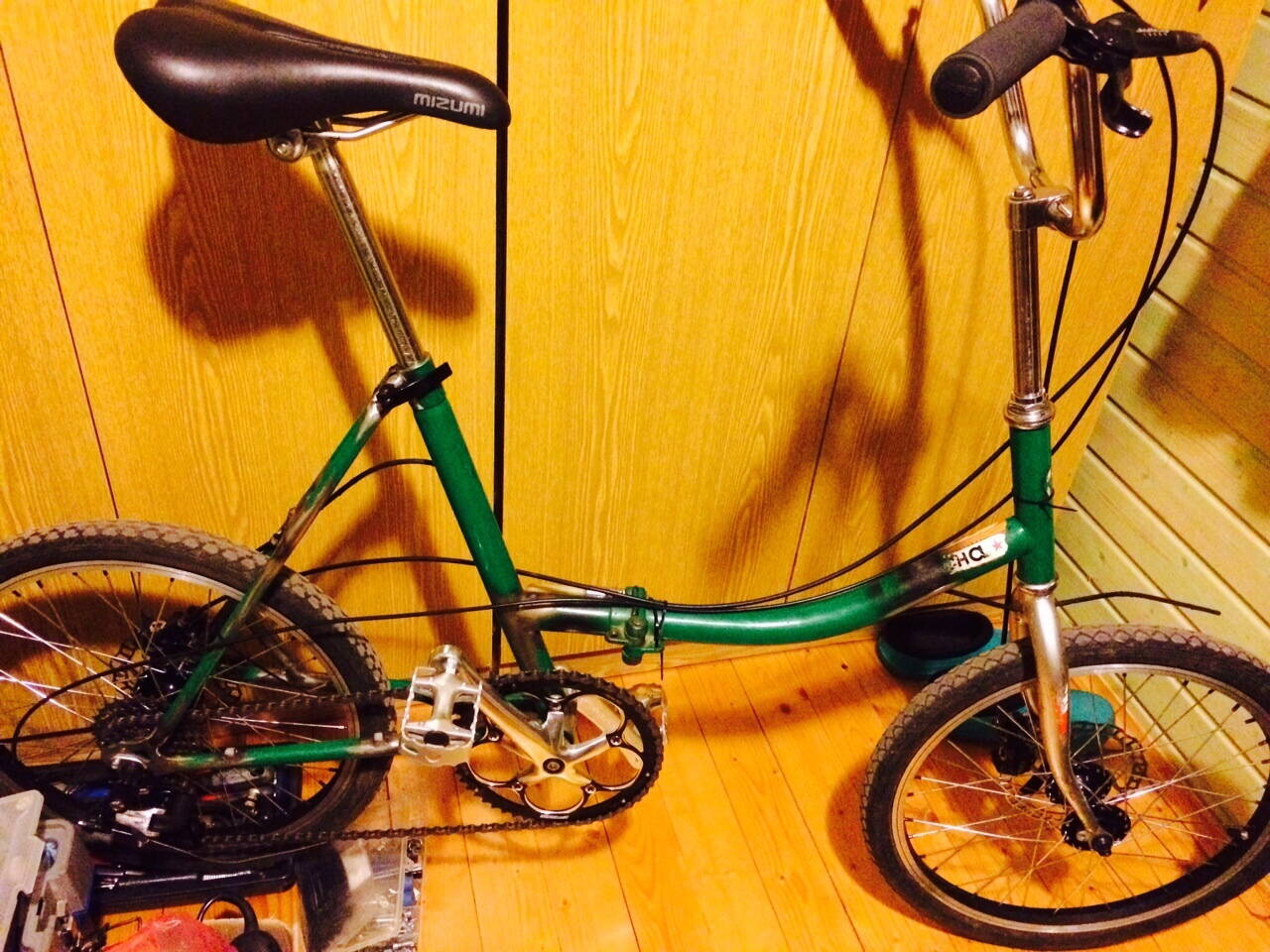

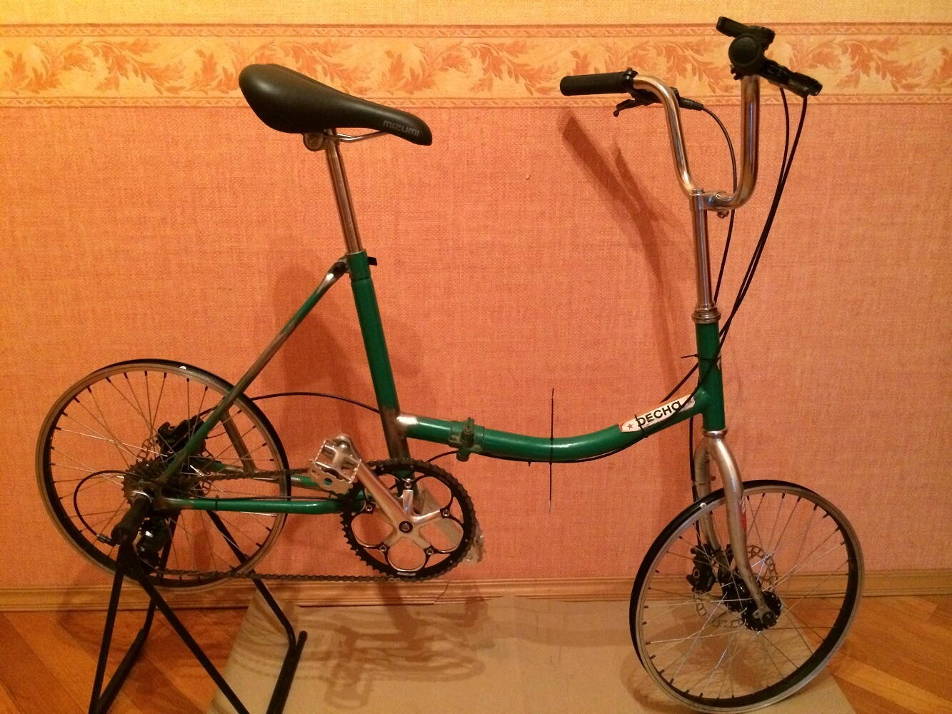

СообщениеДобавлено: 13.06.2014 23:58
Покрышки поставил родные, пока не приехали заказанные.
image.jpg [ 1005.62 КБ | Просмотров: 1844 ]
СообщениеДобавлено: 14.06.2014 00:12
Я прокатился в темноте, подробности уже завтра, одно уже ясно, тормоза ультра зверские, я не пробовал, но думаю они в состоянии на любой скорости заблокировать колеса, проверю завтра.
image.jpg [ 514.06 КБ | Просмотров: 1843 ]
СообщениеДобавлено: 14.06.2014 00:15
Только с заднего начинай. С передним не спеши :wink:
Я вот думал, еще два велосипеда соберу для полного "счастья". А тут смотрю и вспоминаю, что у меня еще иоя подростковая Эврика есть :facepalm:
Крокодиловодство можно начать, но нельзя закончить :yes:
Ещё бы на левую сторону поставить такой же петух (только отпилить всё лишнее, чтоб влез и не мешался) - если длины эксцентрика хватит, получим аналог вертикальных дропов для удобства установки колеса (чтоб каждый раз не играться с выставлением диска)
Подводный камень - пробовал у себя так сделать, дропы оказалось чуток по-разному попилены/вварены, если воткнуть до упора - колесо стоит с перекосом. Бракоделы....
Кстати кто в курсе - можно ли такие экцентриковые втулки пересадить на нормальные оси с гайками? Особенно касается задних под кассету (с барабаном). Роллерные то точно идут на гайках, а вот дисковых что-то не вспомню.
СообщениеДобавлено: 14.06.2014 11:05
Думал над этим, наверное так и сделаю, иначе регулировка довольно сложная, запас по оси есть, поменять ось на цельную думаю можно без проблем.
