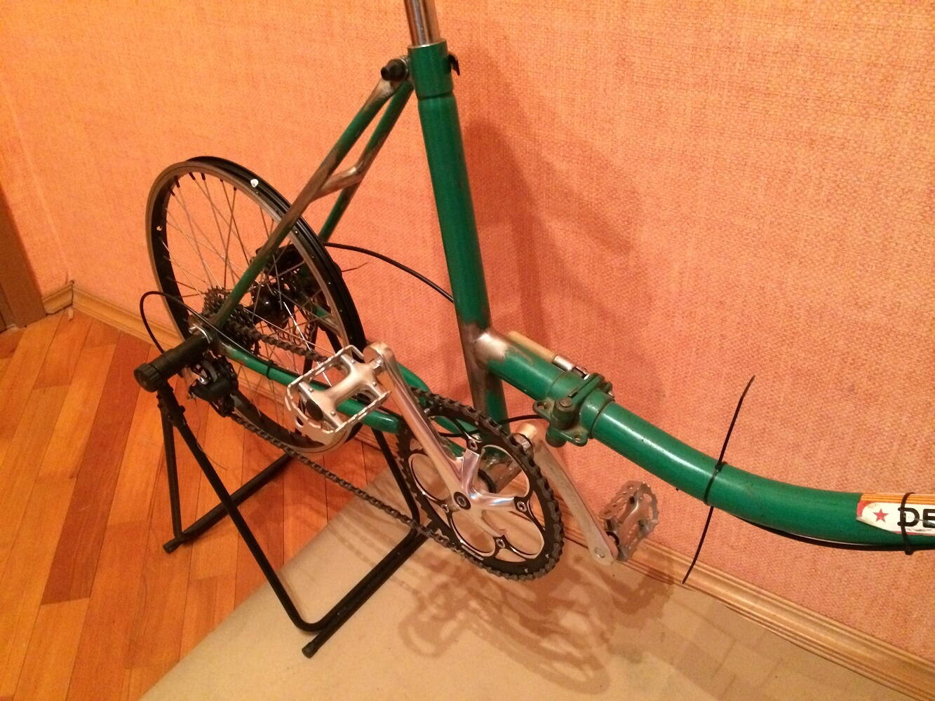

Десна поехала! Сегодня собрал в черную на скорую руку, сварочные работы закончены, теперь нужно все швы выровнять, подготовить под песок и покраску, сегодня полдня варили со сварщиком раму, был в очках, так и загорел на солнце, хожу теперь полосатый :lol:

 Заголовок сообщения: Re: Складная Десна NEW 20"
СообщениеДобавлено: 13.06.2014 23:57
Ух ты! Крайняя фотка с колесом ваще прикольно смотрится.
