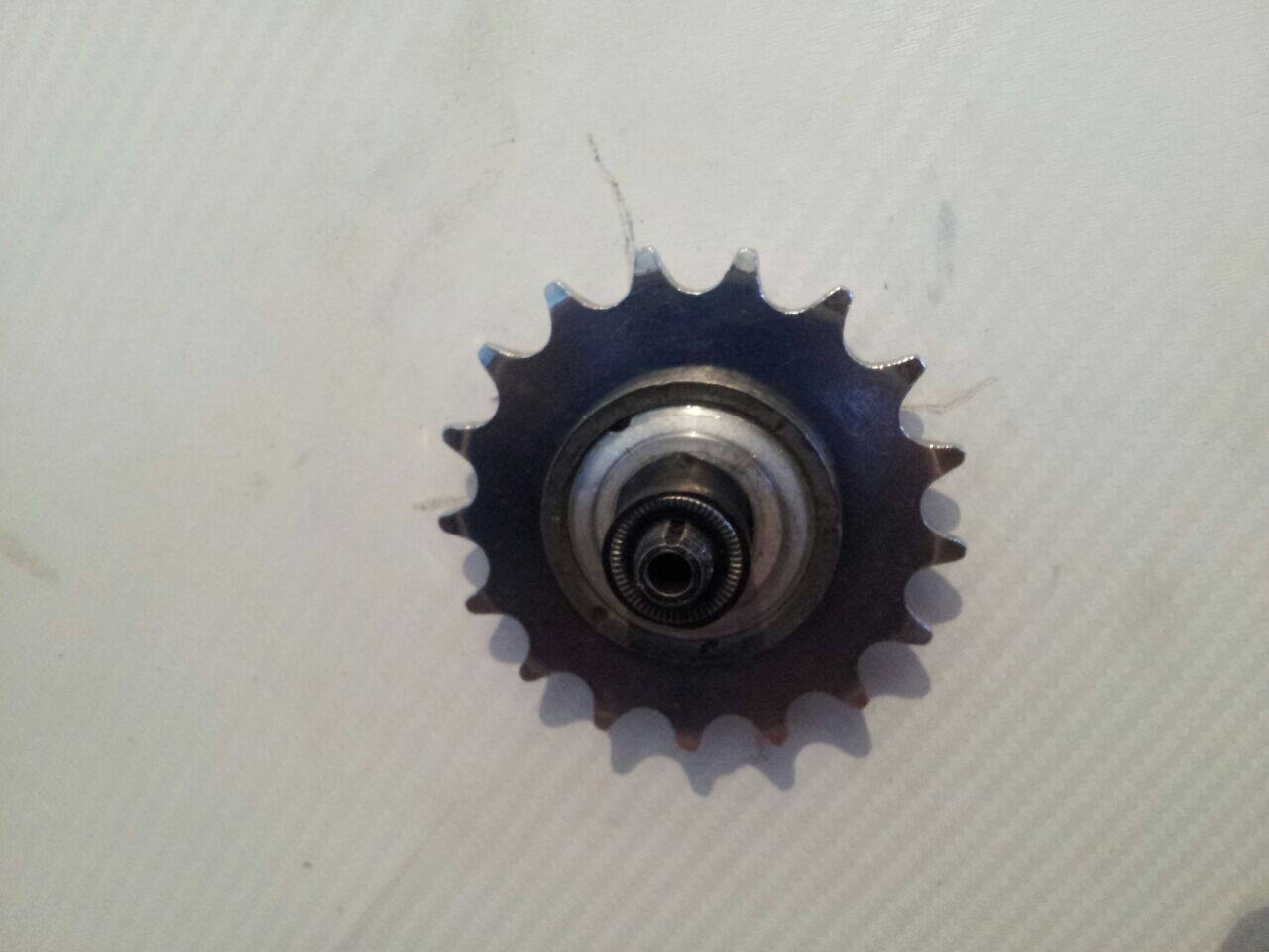

Заднее колесо люфтит 1.5 мм, на столько смещается место где покрышка.Насколько это допустимо?
Upd: Люфт убрал. Теперь НОЛЬ.
И вот еще то как я зафиксировал колесо заднее. Киса поймет.

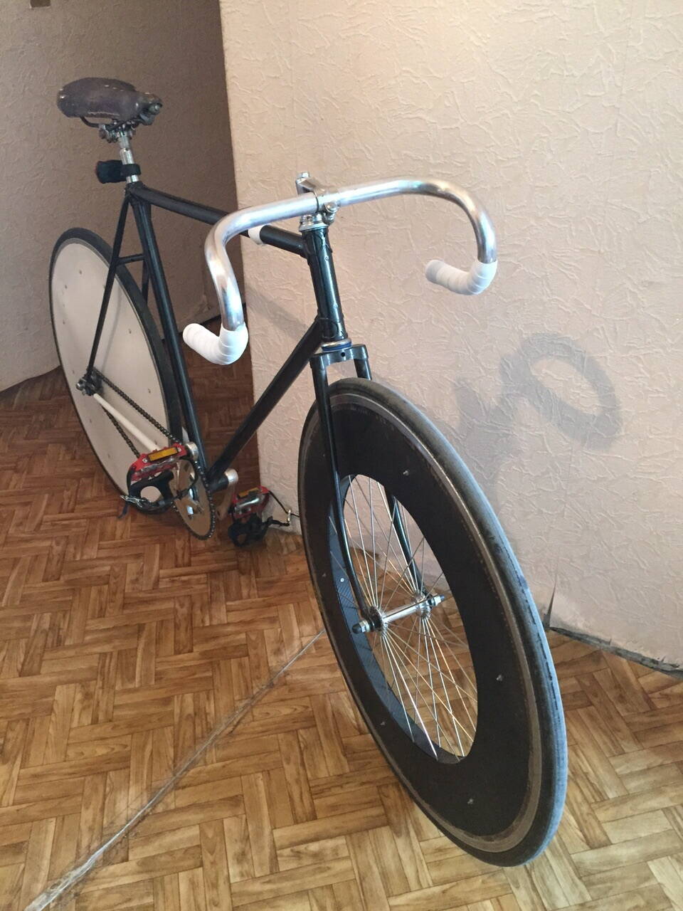

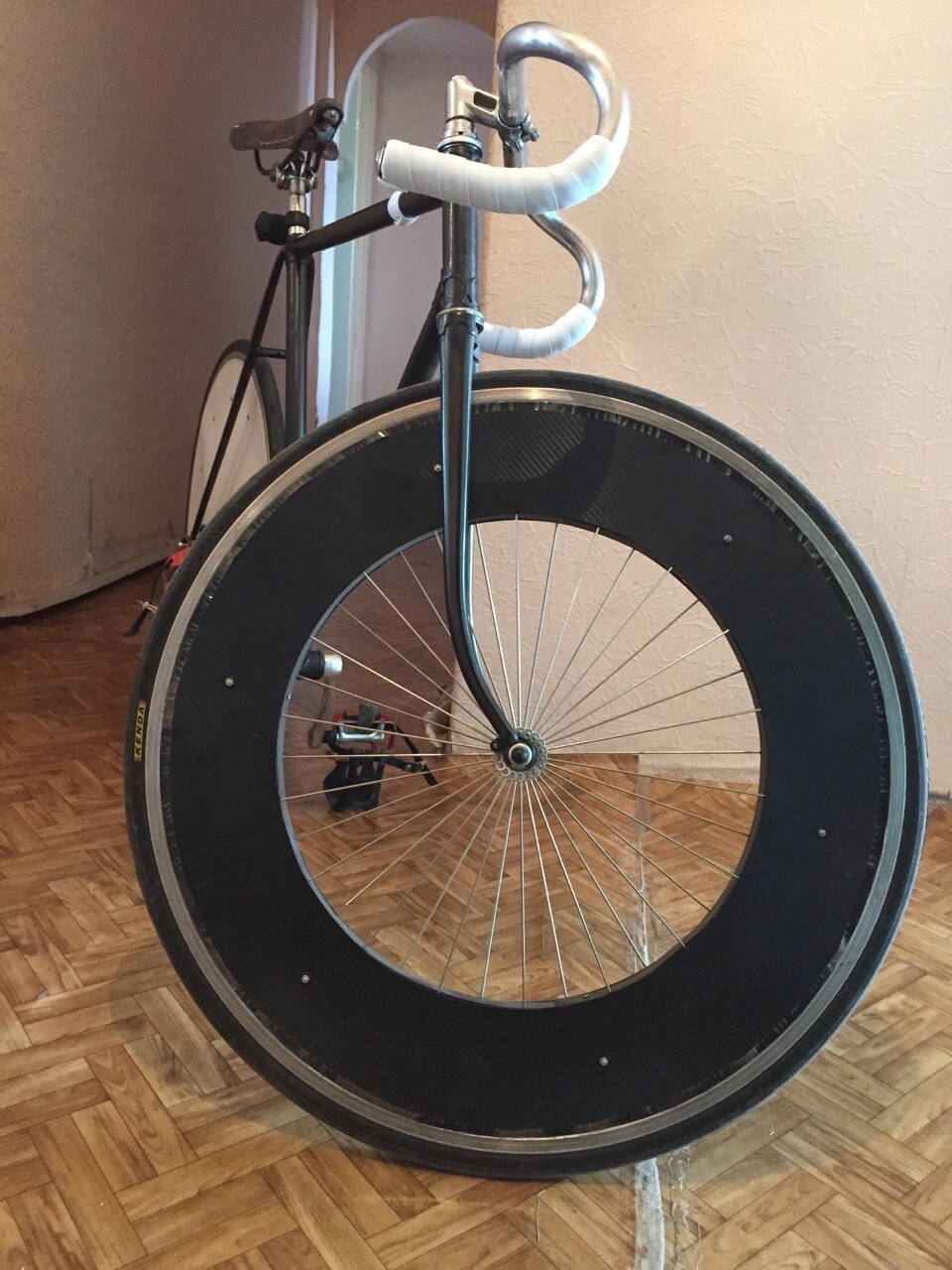

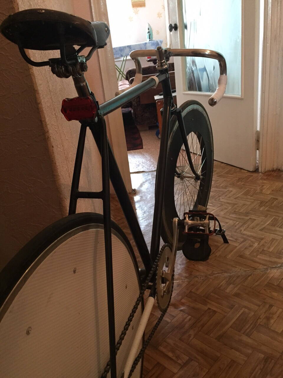

Клево когда велик стоит на собственном туклипсе.
Только скотч весь вид портит.

Хм, интересная фиксация, может жить будет. Кто не понял, я наТабуретке фиксировал звезду, накрутив ее на втулку, и изготовив четыре шпонки из пинов от цепи. Мне казалось, что четыре - это слишком много, о чем и писал коллеге begunfr. Он зафиксировал звезду одной шпонкой, но она выпала. Вот и закрутил он поверх звезды по той же резьбе типа локринг. Только он не является даже контргайкой, это просто фиксация шпонки от выпадания.
Вид прикольный, но сдуть может боковым ветром, или подхватить попутным потоком от фуры...

А контрагайка отличается тем, что там только 2-3 витка резьбы? Может сделать из этой гайки такую?

Контргайка функциями и приципом действия отличается. Она фиксирует основную гайку за счет их взаимного заклинивания на общей резьбе.
Да, НОЛЬ нехорошо. Про регулировку велоподшипников подробнейшим образом написано в соответствующем разделе ОКВП viewtopic.php?f=31&t=160854&start=525#p1243347

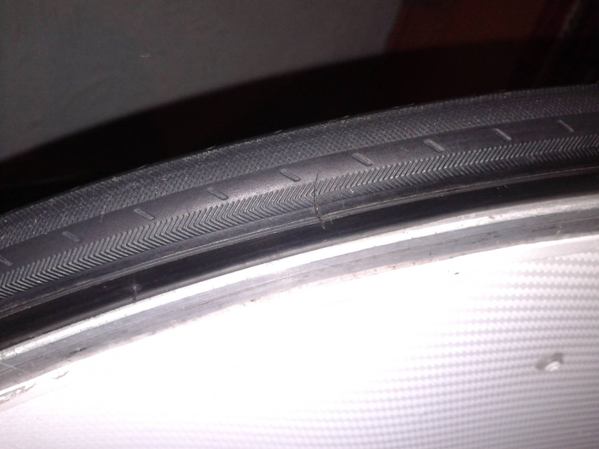

Проблема. Мои сликовые покрышки кенда порезались. Это мой первый фикс или шоссейник, так что с такой ситуацией в первый раз сталкиваюсь. Что нужно делать, менять покрышку и не ездить вообще? Может взорваться?

Качать надо нормально, чтобы не резались. По верхней границе указанной на покрышке.
А по факту, если не вздувается при заявленном на покрышке давлении и камеру не выдавливает - ездить спокойно. Но если корд поврежден - замена покрышки.
PS: От нищебродства можно вклеить туда кусок другой покрышки... Но это, как правило, ненадолго. И лучше так не делать.

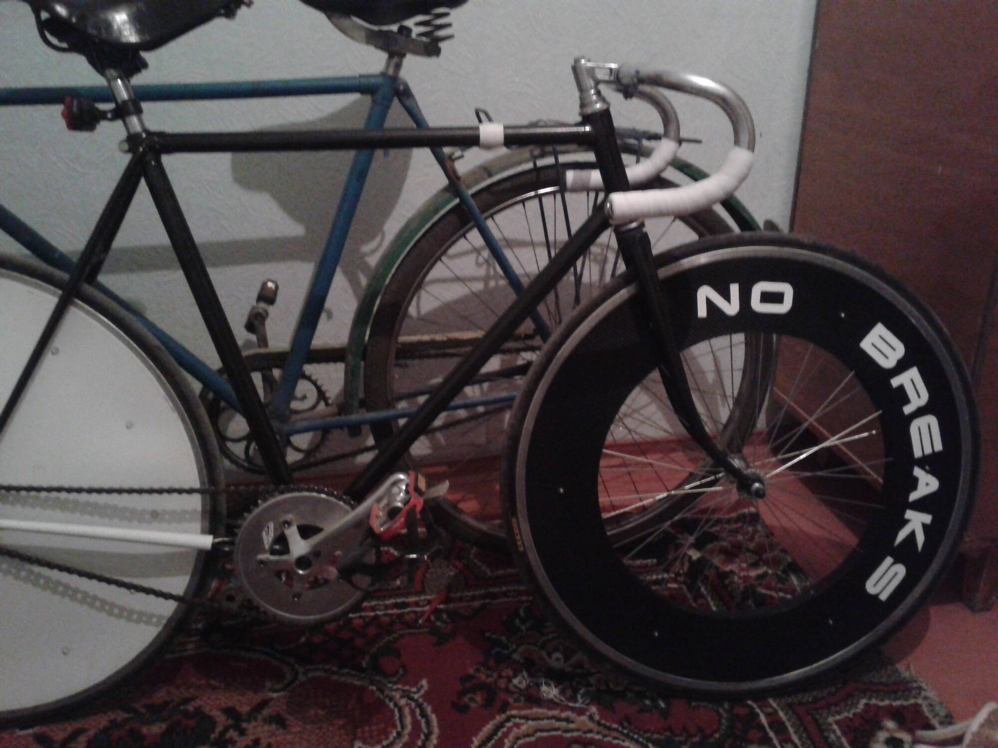

Плюс такого самодельного полу диска в том что на нем можно писать всякие буквы.
Насчет покрышки, качал постоянно по верхней границе, 8атм. Больше нельзя написано на покрышке
ПТН ПНХ :D

Кенда - Г. Порез, если нет шишки при полном давлении, можно забыть.

Шишки пока нет. Порез показался с первого раза страшным, но давление держит. Спасибо что разъяснили.

На диске написано с ошибкой, если я правильно понял смысл) Без тормозов - "No brakes/without brakes/with no brakes"
