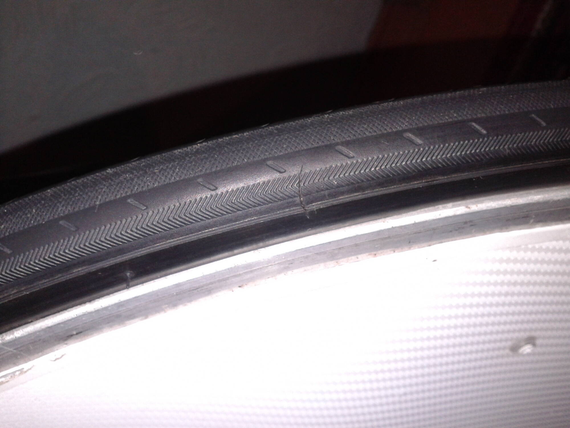

Проблема. Мои сликовые покрышки кенда порезались. Это мой первый фикс или шоссейник, так что с такой ситуацией в первый раз сталкиваюсь. Что нужно делать, менять покрышку и не ездить вообще? Может взорваться?

Качать надо нормально, чтобы не резались. По верхней границе указанной на покрышке.
А по факту, если не вздувается при заявленном на покрышке давлении и камеру не выдавливает - ездить спокойно. Но если корд поврежден - замена покрышки.
PS: От нищебродства можно вклеить туда кусок другой покрышки... Но это, как правило, ненадолго. И лучше так не делать.

Насчет покрышки, качал постоянно по верхней границе, 8атм. Больше нельзя написано на покрышке

Кенда - Г. Порез, если нет шишки при полном давлении, можно забыть.

Шишки пока нет. Порез показался с первого раза страшным, но давление держит. Спасибо что разъяснили.
