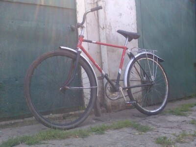

ничего не надо точить
на Орленке были запрессованые чашки
Я их просто вибил

Труба кареты 40мм
Купил ось и два прома запрессовал и вроди всьо норм

RazoR писал(а):
Труба кареты 40мм
а существуют ли оси под квадрат и промы?
а то у сотрудника есть старый белорусский велик, он хочет систему под квадрат, а вала такого под промы, говорит что не может найти...

cokol007
под квадрат, а у него под клин по ходу на фотке...

Iari писал(а):
cokol007
На фотке под клин, сегодне купил каретку под квадрат с пром. подшипниками в село на велик кажис украина
