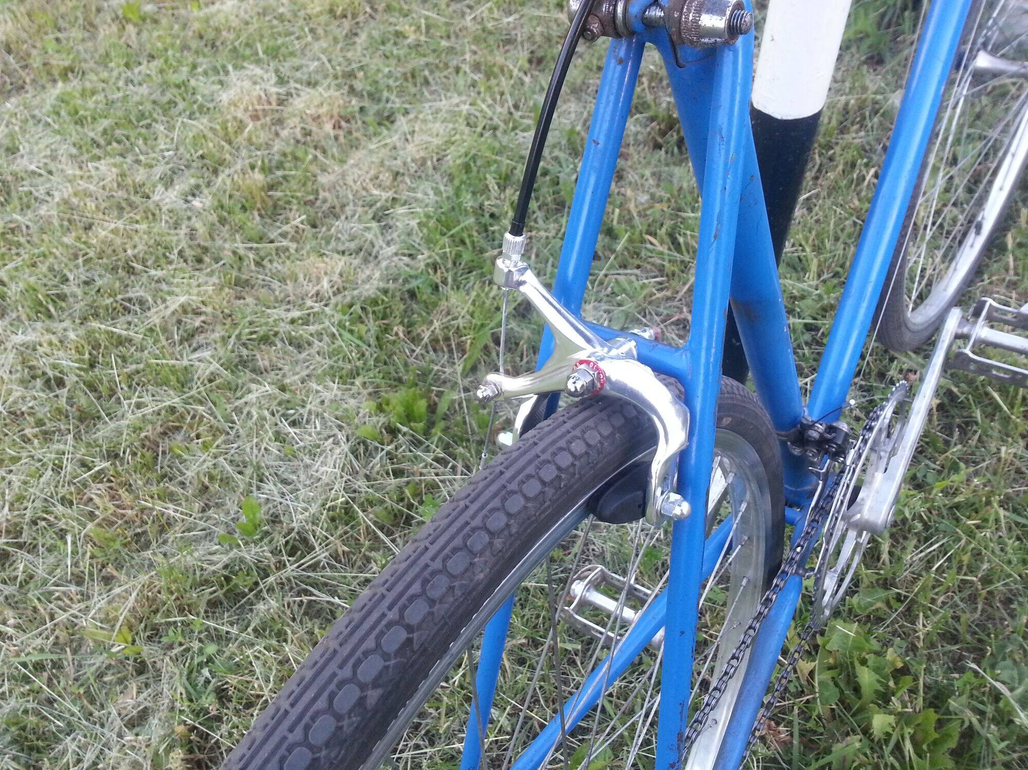

По тормозу - для применения оригинальных надо добавить на место передний упор под рубашку тросика (ставиться под гайку рулевой)
Иначе искать клещи с ричем 57 мм (Шоссе Сора и выше не брать - там рич 49 мм).

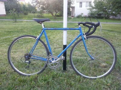

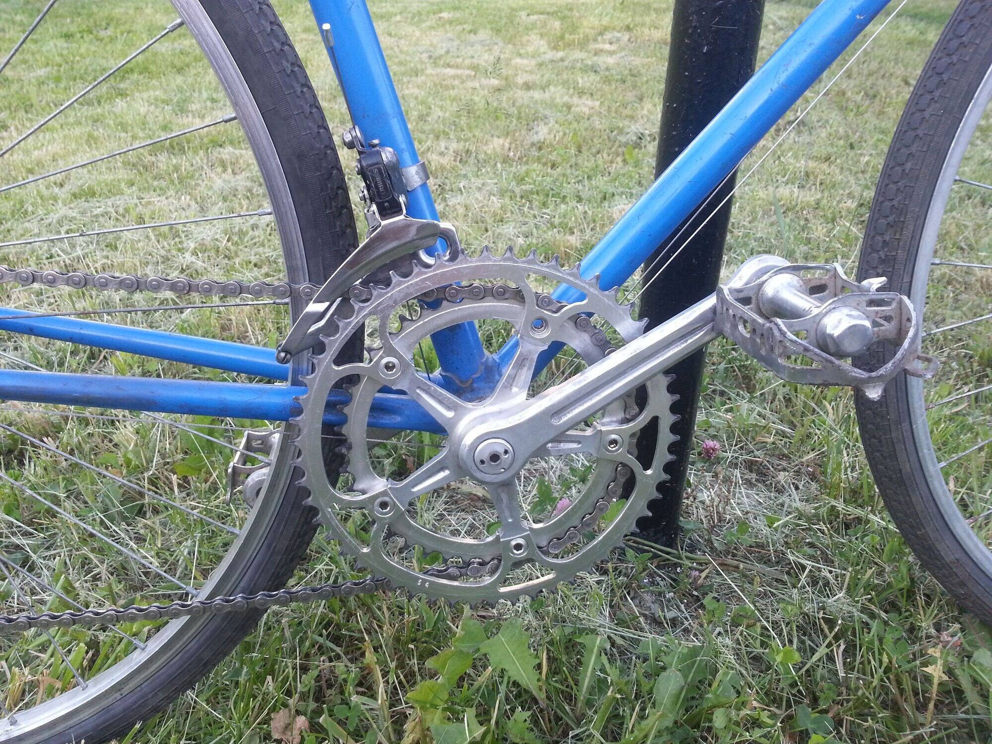

Наконец-то привел вел к рабочему состоянию и прокатился первые километры :roll: .
Вот общий вид:
20140605_201449_1.jpg [ 928.29 КБ | Просмотров: 1759 ]
Каретку не чистил смазывал, инструмента и опыта нет, отвез мастеру, он посмотрел, крутится идеально, не люфтит, не хрустит, плюс там какие-то пыльники стоят, грязь на себя собирают. Пока решено не трогать. Тоже самое с рулевой. Седло перевернул по фен-шую, расстояние до руля чуть увеличилось, мне стало удобнее. С ободами пока не решил, кое-как поправили эти. Восьмерки все равно есть, обода кривые, но ездить пока можно. Скоро уезжаю в командировку на неделе, наверно как раз отдам колеса мастеру, чтобы переспицевал на обода Avanti, которые имеются. раз уж на них можно поставить 25 покрышку, то наверн не буду покупать новые.

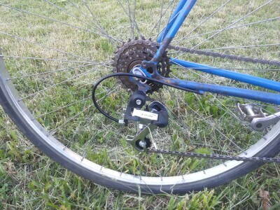

Задний переключатель теперь такой:
20140605_201454_1.jpg [ 999.35 КБ | Просмотров: 1759 ]
Снимал звездочки для чистки и, когда ставил обратно, сломал болтик крепления :sad: . Опустил пониже переключатель. Шатуны, кстати, со спецзаказа.

Подходящий родной тормоз так и не нашел. Да и тот, что стоял скрипит, как несмазанная телега, хотя смазан хорошо. :smile: С центральной тягой пришлось бы мутить дополнительные кольца. В итоге проехался по магазинам и нашел недорого Alhonga 570, стали идеально.
20140605_201503_1.jpg [ 908.15 КБ | Просмотров: 1759 ]
Перемотал руль. Сколько тут было мороки! Сняв старую обмотку под ней обнаружил то ли клей, то ли намотанный старый пластырь, в общем весь вечер отскребал его растворителем и ножом. Зато теперь рукам намного мягче.
Первая поездка конечно была ни с чем не сравнимая... Отличный накат по сравнению с горником, хотя тот на хороших полусликах. Посадка...не знаю, правильно ли выставил высоту седла и правильно ли сижу, но особого дискомфорта пока не испытываю, а может и дистанция небольшая была. Удобно ездить в нижнем хвате. На горку, когда привстаю, то берусь средним, положив руки на тормозные ручки.
Переключение...вот тут проблема. В принципе к расположению нарамных рычагов привык быстро, но мучаюсь задними передачами. Дергаю манетку, цепь перекидывается, но зачастую не совсем точно, из-за этого появляется скрежет/хруст и приходится подкалибровывать ее, время на это теряется. Также тяжело поймать третоью звезду, какой-то неравномерный ход рычага что ли... Т.е. для переключения на разные звездочки приходится прикладывать разное усилие, причем ход рычага для переключения со второй на третью и с четвертой на третью длиннее, и зачастую сразу перескакивает на вторую/четвертую, минуя третью. В чем может быть причина? Или я еще просто не привык, покатаю еще - попробую. Также с передней перекидкой не все гладко, чтобы перекинуть цепь, нужно нажать на манетку чуть сильнее. Затем, когда цепь села, то чуть вернуть переключетель обратно, чтобы цепь не задевала за рамку. Еще периодически откручивается фиксатор манетки и приходится подкручивать, чтобы он держал переключатель.

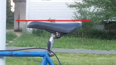

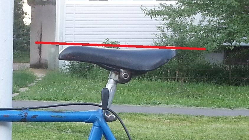

Так же выровнял седло по уровню, но что-то не то. Не могу нормально уложить хозяйство и после поездки был определенный дискомфорт, связанный с этим. Прям чувствуется, что передавливает простату.
Сейчас выровнено так. От самой крайней точки носика, до самой задней точки седла. Все строго по уровню, горизонталь.
20140605_201354_2.jpg [ 133.06 КБ | Просмотров: 1759 ]
Правильно ли, или сзади идет закругление наверх просто, чтобы не сползать с седла и горизонталь должна проходить примерно так:?

С зад. переклюком были такие же проблемы,но со временем привык и стал относительно четко переключать. Наловчитесь , дело времени)
Мне кажется или седло вверх задрано?

Вот по седлу тоже непонятно, вроде ровнял по уровню.

На переднем надо отрегулировать упор - до куда переключатель может сдвигаться, т.е. отрегулировать рубеж. с задними проблемами... это вся прелесть старинных шоссейников (не смотря на год выпуска, твое переключение считается старинным, фрикционным) - со временем привыкнешь. Я привык.
Носик седла чуть-чуть опусти, потому что ты смотришь (и я смотрю) на фото седла, когда никто на нем не сидит. Выставь седло ровно, а то ведь когда сядешь на него, том по середине оно немного прогибается, и образуется то самое закругление. В твоем же случае на фото можно делать вывод, что катаешься в верхнем хвате, а вот если попробовать катить на локтях, то носик будет давить где-то за яйцами, может быть дискомфортно. Так что позиция, параллельная земле - лучший вариант. Носик опусти самую малость, не перестарайся.
