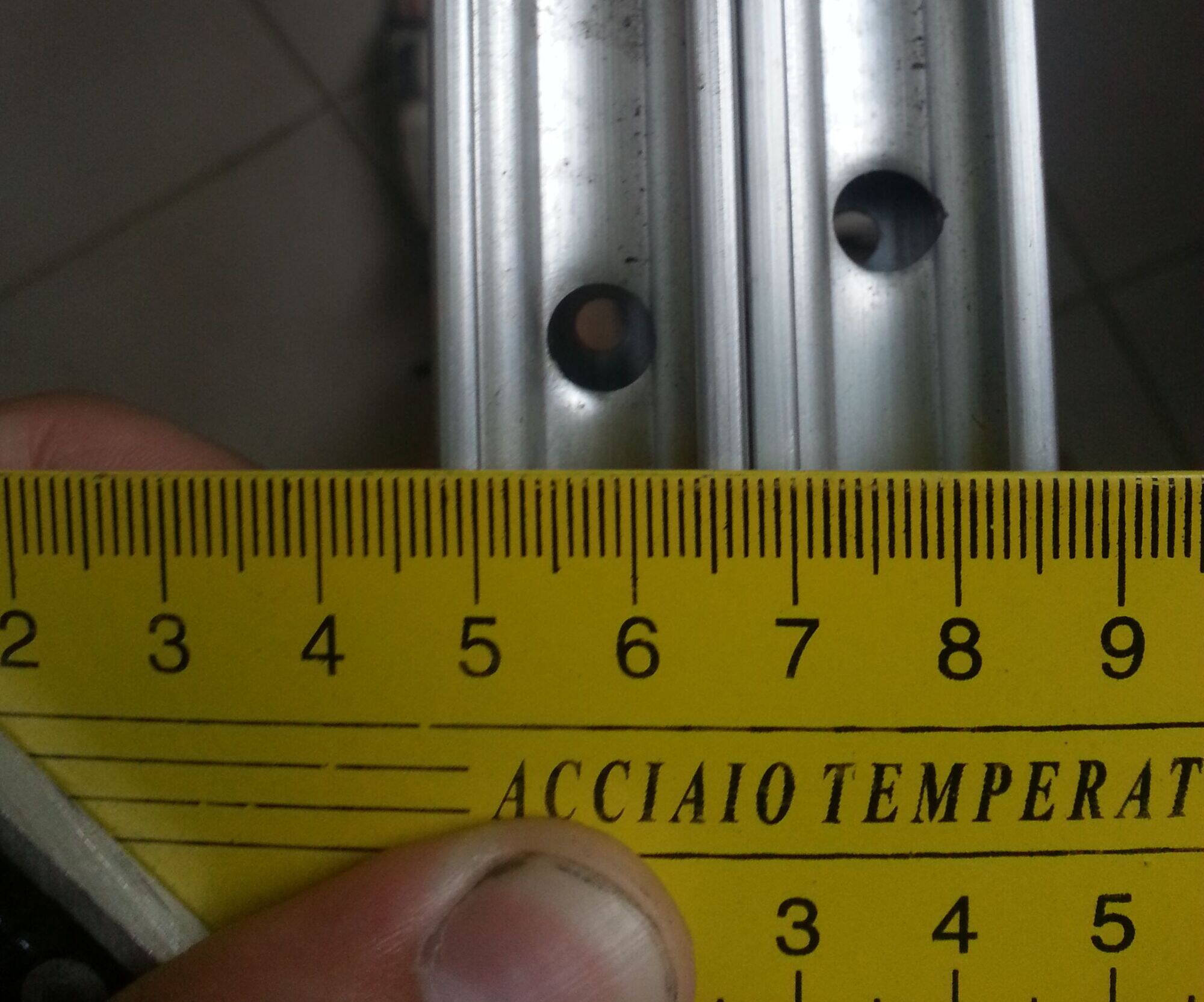

Чтобы понять влезут 28 или нет замерьте ширину между внутренними поверхностями стенок обода. Если 14-17 мм то смело ставьте. Шелдон Браун вам в помощь. caravan.hobby.ru/materiel/tiresize.html
Чем шире покрышка тем меньше ощущаются мелкие неровности дороги, но падает максимальная скорость. Тут уж смотрите для чего вы велосипед использовать будете.

гран, штангенциркуля под рукой не было, но если я правильно замеряю, то посадочная ширина обода равна 15, что позволяет ставить 23-32 покрышки, так?
20140530_073208_1.jpg [ 397.63 КБ | Просмотров: 1851 ]
И тогда можно было бы взять покрышки типа Vittoria Zaffiro или Schwalbe Lugano на 25, я думаю этого было бы достаточно.

Да все верно, можно 25 ставить

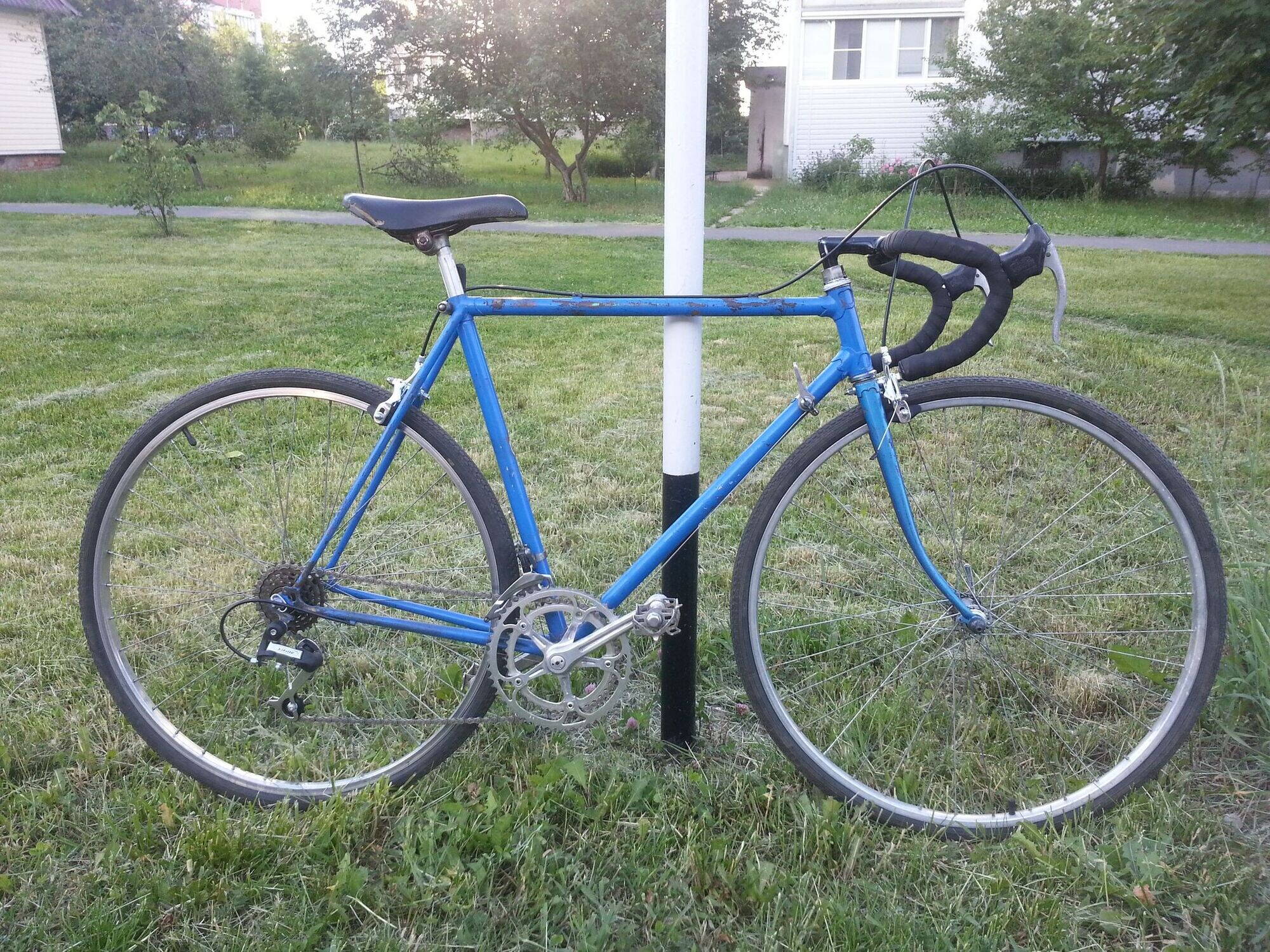

Наконец-то привел вел к рабочему состоянию и прокатился первые километры :roll: .
Вот общий вид:
20140605_201449_1.jpg [ 928.29 КБ | Просмотров: 1761 ]
Каретку не чистил смазывал, инструмента и опыта нет, отвез мастеру, он посмотрел, крутится идеально, не люфтит, не хрустит, плюс там какие-то пыльники стоят, грязь на себя собирают. Пока решено не трогать. Тоже самое с рулевой. Седло перевернул по фен-шую, расстояние до руля чуть увеличилось, мне стало удобнее. С ободами пока не решил, кое-как поправили эти. Восьмерки все равно есть, обода кривые, но ездить пока можно. Скоро уезжаю в командировку на неделе, наверно как раз отдам колеса мастеру, чтобы переспицевал на обода Avanti, которые имеются. раз уж на них можно поставить 25 покрышку, то наверн не буду покупать новые.

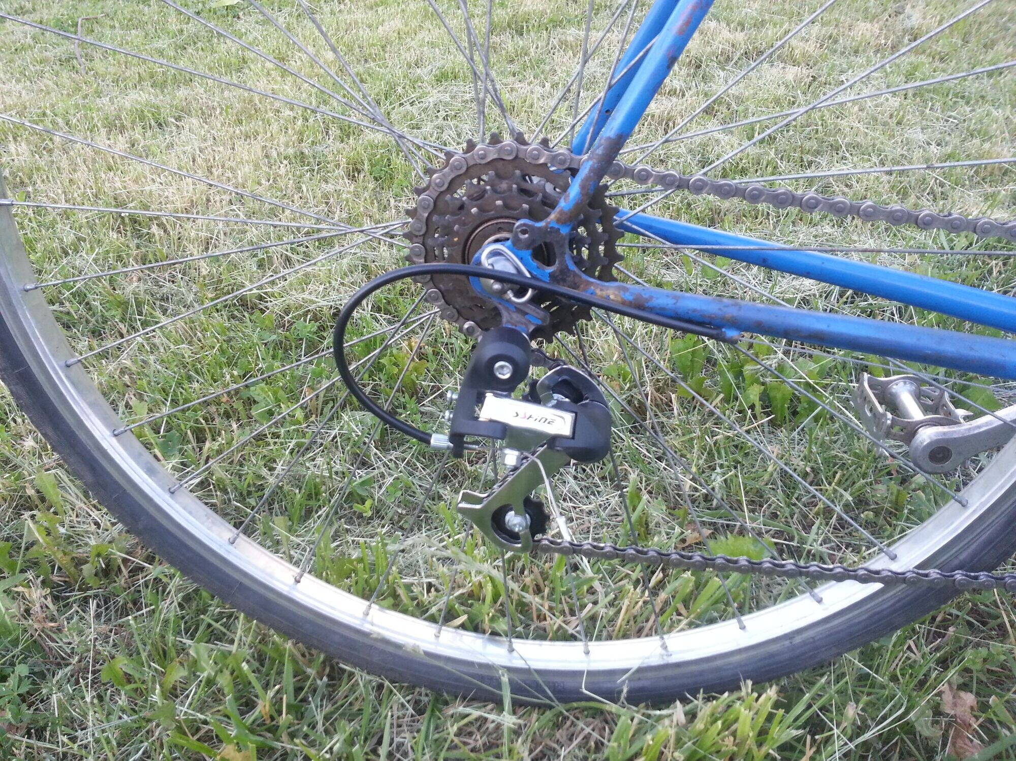

Задний переключатель теперь такой:
20140605_201454_1.jpg [ 999.35 КБ | Просмотров: 1761 ]

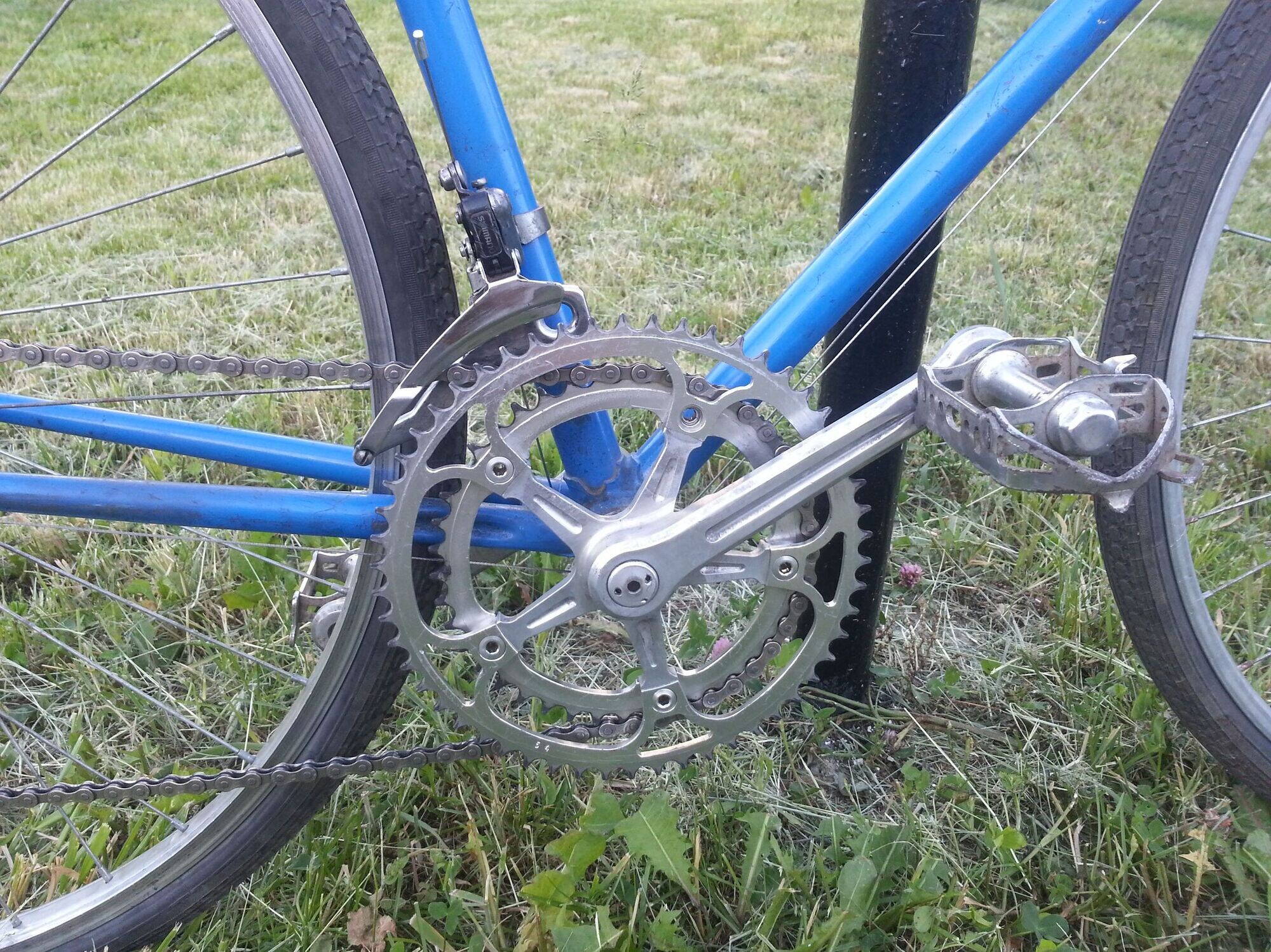

Снимал звездочки для чистки и, когда ставил обратно, сломал болтик крепления :sad: . Опустил пониже переключатель. Шатуны, кстати, со спецзаказа.
20140605_201458_1.jpg [ 892.1 КБ | Просмотров: 1761 ]
Подходящий родной тормоз так и не нашел. Да и тот, что стоял скрипит, как несмазанная телега, хотя смазан хорошо. :smile: С центральной тягой пришлось бы мутить дополнительные кольца. В итоге проехался по магазинам и нашел недорого Alhonga 570, стали идеально.
20140605_201503_1.jpg [ 908.15 КБ | Просмотров: 1761 ]
Перемотал руль. Сколько тут было мороки! Сняв старую обмотку под ней обнаружил то ли клей, то ли намотанный старый пластырь, в общем весь вечер отскребал его растворителем и ножом. Зато теперь рукам намного мягче.
Первая поездка конечно была ни с чем не сравнимая... Отличный накат по сравнению с горником, хотя тот на хороших полусликах. Посадка...не знаю, правильно ли выставил высоту седла и правильно ли сижу, но особого дискомфорта пока не испытываю, а может и дистанция небольшая была. Удобно ездить в нижнем хвате. На горку, когда привстаю, то берусь средним, положив руки на тормозные ручки.

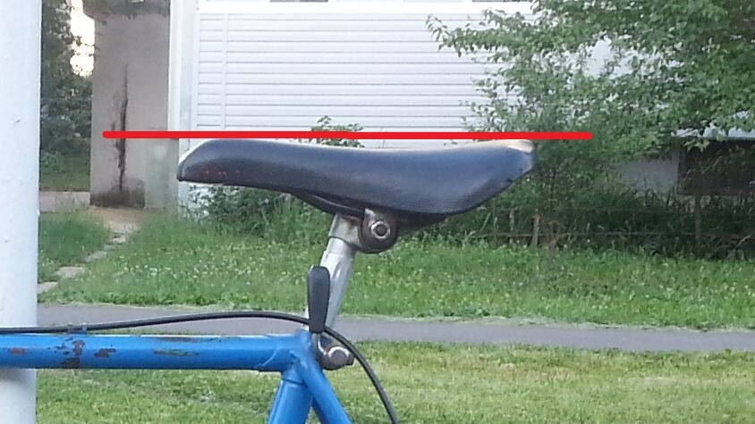

Так же выровнял седло по уровню, но что-то не то. Не могу нормально уложить хозяйство и после поездки был определенный дискомфорт, связанный с этим. Прям чувствуется, что передавливает простату.
Сейчас выровнено так. От самой крайней точки носика, до самой задней точки седла. Все строго по уровню, горизонталь.

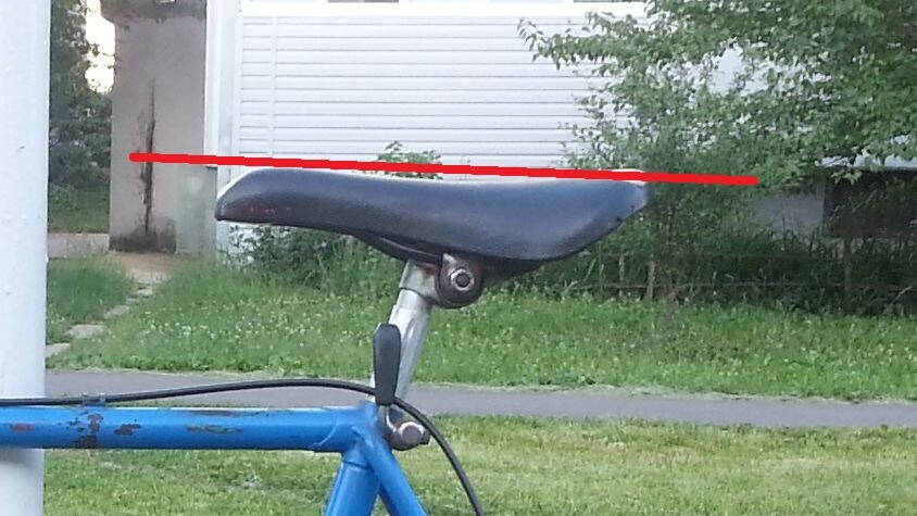

Правильно ли, или сзади идет закругление наверх просто, чтобы не сползать с седла и горизонталь должна проходить примерно так:?

С зад. переклюком были такие же проблемы,но со временем привык и стал относительно четко переключать. Наловчитесь , дело времени)
Мне кажется или седло вверх задрано?

Вот по седлу тоже непонятно, вроде ровнял по уровню.

На переднем надо отрегулировать упор - до куда переключатель может сдвигаться, т.е. отрегулировать рубеж. с задними проблемами... это вся прелесть старинных шоссейников (не смотря на год выпуска, твое переключение считается старинным, фрикционным) - со временем привыкнешь. Я привык.
Носик седла чуть-чуть опусти, потому что ты смотришь (и я смотрю) на фото седла, когда никто на нем не сидит. Выставь седло ровно, а то ведь когда сядешь на него, том по середине оно немного прогибается, и образуется то самое закругление. В твоем же случае на фото можно делать вывод, что катаешься в верхнем хвате, а вот если попробовать катить на локтях, то носик будет давить где-то за яйцами, может быть дискомфортно. Так что позиция, параллельная земле - лучший вариант. Носик опусти самую малость, не перестарайся.
