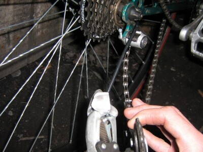

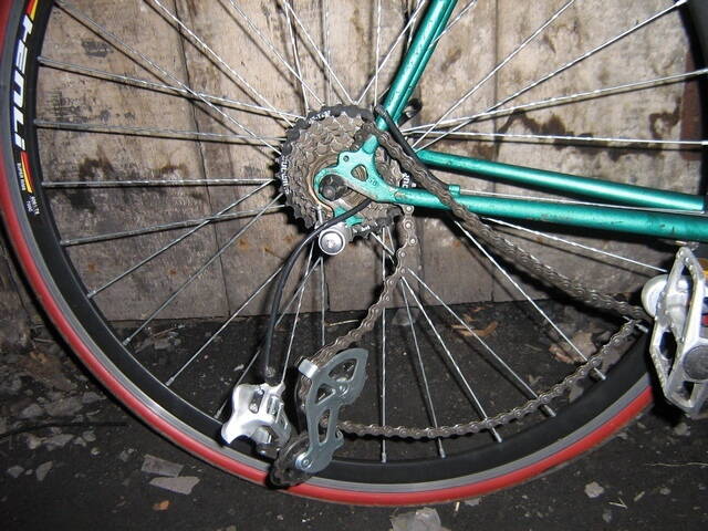

На днях случилась неприятная вещь-в пяти км от дома сломался переклюк :mad: ... Случилось следующее-рамка под действием нагрузок начала изгибаться, ролики перестали быть соосными друг другу, цепь защемилась и переклюк сделал 'солнышко'... Слава богу, петух цел! Временно поставил стальной ХВЗ

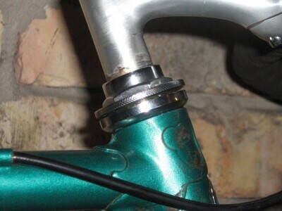

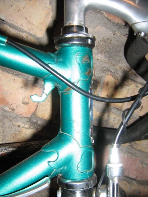

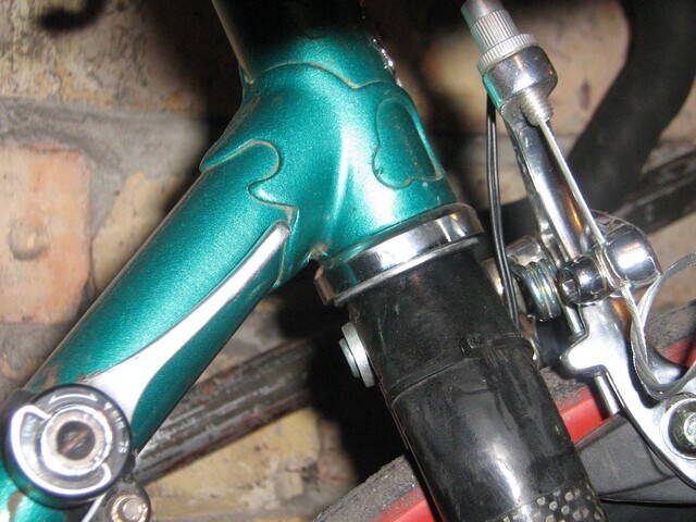

Заменил рулевую на оригинальную NECO, т.к. старая имела привычку развинчиваться. Чтобы чашки в раме стояли крепко, не болтались, пришлось делать подкладку из листа металла толщиной 0.3~0.5мм. выложу фото при случае

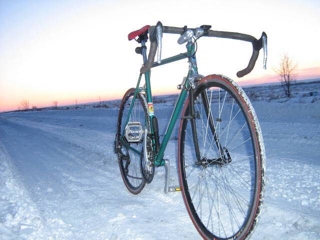

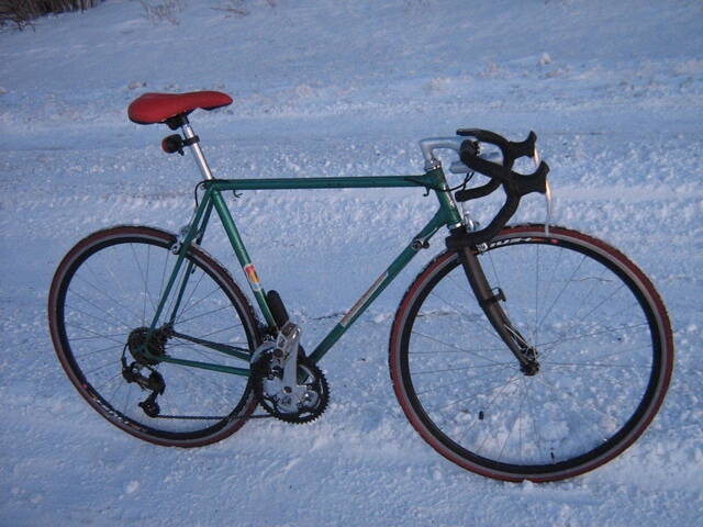

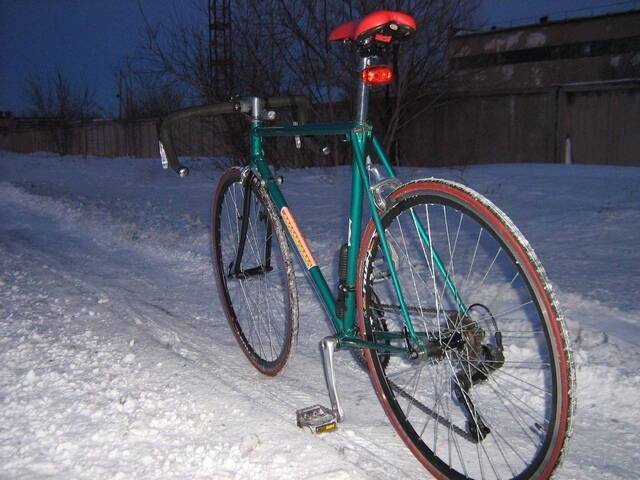

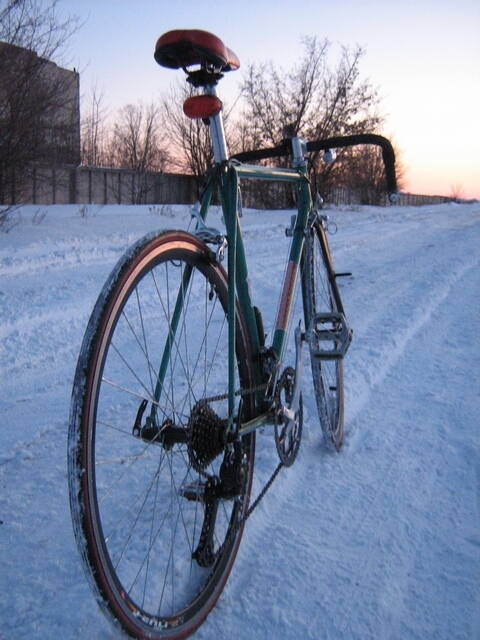

Ответил :smile: . Наконец-то добрался до компа, ВЫкладываю недостающие фото:
Комментарий к файлу: вот так я его поломал
IMG_ 391.jpg [ 202.88 КБ | Просмотров: 2266 ]
IMG_ 392.jpg [ 162.83 КБ | Просмотров: 2266 ]
Комментарий к файлу: Новая рулевая
Start 009.jpg [ 120.85 КБ | Просмотров: 2265 ]
Комментарий к файлу: Нижняя чашка
Start 010.jpg [ 102.35 КБ | Просмотров: 2265 ]
Комментарий к файлу: Верхняя чашка
Start 011.jpg [ 81.61 КБ | Просмотров: 2266 ]
Комментарий к файлу: Общий вид
015.jpg [ 166.46 КБ | Просмотров: 2267 ]

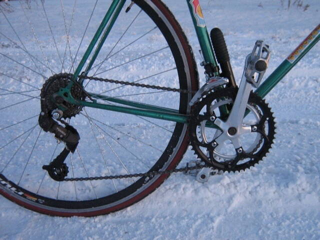

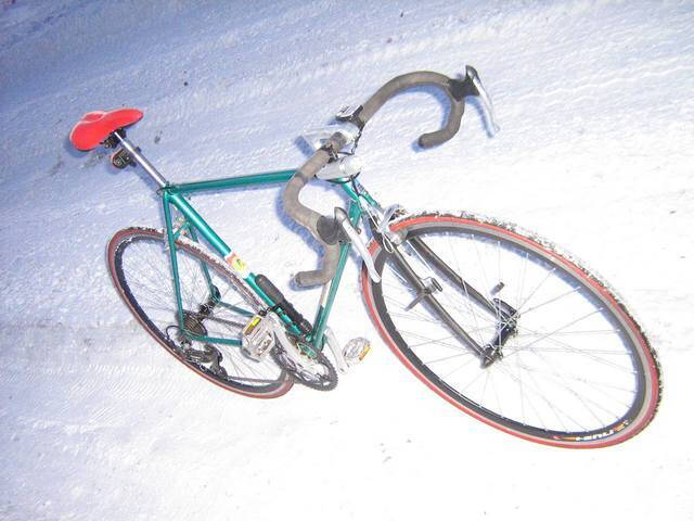

СообщениеДобавлено: 29.03.2010 16:07
Сообщения: 37
Город: Казахстан, Караганда
Зарегистрирован:05.09.2009
Еще фото:
Комментарий к файлу: Переклюк дешевый, мтб(другого небыло, да и нареканий к его работе нет)
016.jpg [ 166.48 КБ | Просмотров: 2269 ]
017.jpg [ 180.18 КБ | Просмотров: 2268 ]
026.jpg [ 53.18 КБ | Просмотров: 2265 ]
027.jpg [ 54.37 КБ | Просмотров: 2268 ]
031.jpg [ 137.68 КБ | Просмотров: 2266 ]
032.jpg [ 171.58 КБ | Просмотров: 2269 ]

СообщениеДобавлено: 29.03.2010 18:22
Сообщения: 449
Город: Мск
Зарегистрирован:25.10.2007
По снегу на шоссере - жесть :-P
