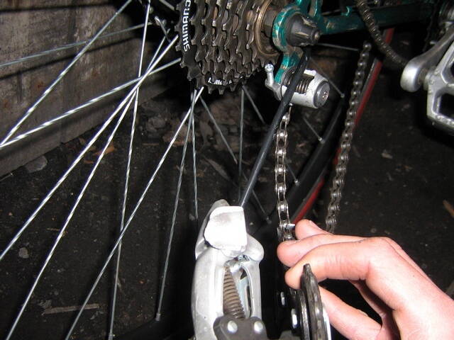

На днях случилась неприятная вещь-в пяти км от дома сломался переклюк :mad: ... Случилось следующее-рамка под действием нагрузок начала изгибаться, ролики перестали быть соосными друг другу, цепь защемилась и переклюк сделал 'солнышко'... Слава богу, петух цел! Временно поставил стальной ХВЗ

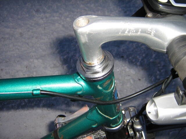

Заменил рулевую на оригинальную NECO, т.к. старая имела привычку развинчиваться. Чтобы чашки в раме стояли крепко, не болтались, пришлось делать подкладку из листа металла толщиной 0.3~0.5мм. выложу фото при случае

Ответил :smile: . Наконец-то добрался до компа, ВЫкладываю недостающие фото:
Комментарий к файлу: вот так я его поломал

Комментарий к файлу: Новая рулевая
Start 009.jpg [ 120.85 КБ | Просмотров: 2226 ]
Комментарий к файлу: Нижняя чашка
Start 010.jpg [ 102.35 КБ | Просмотров: 2226 ]
Комментарий к файлу: Верхняя чашка
Start 011.jpg [ 81.61 КБ | Просмотров: 2227 ]
