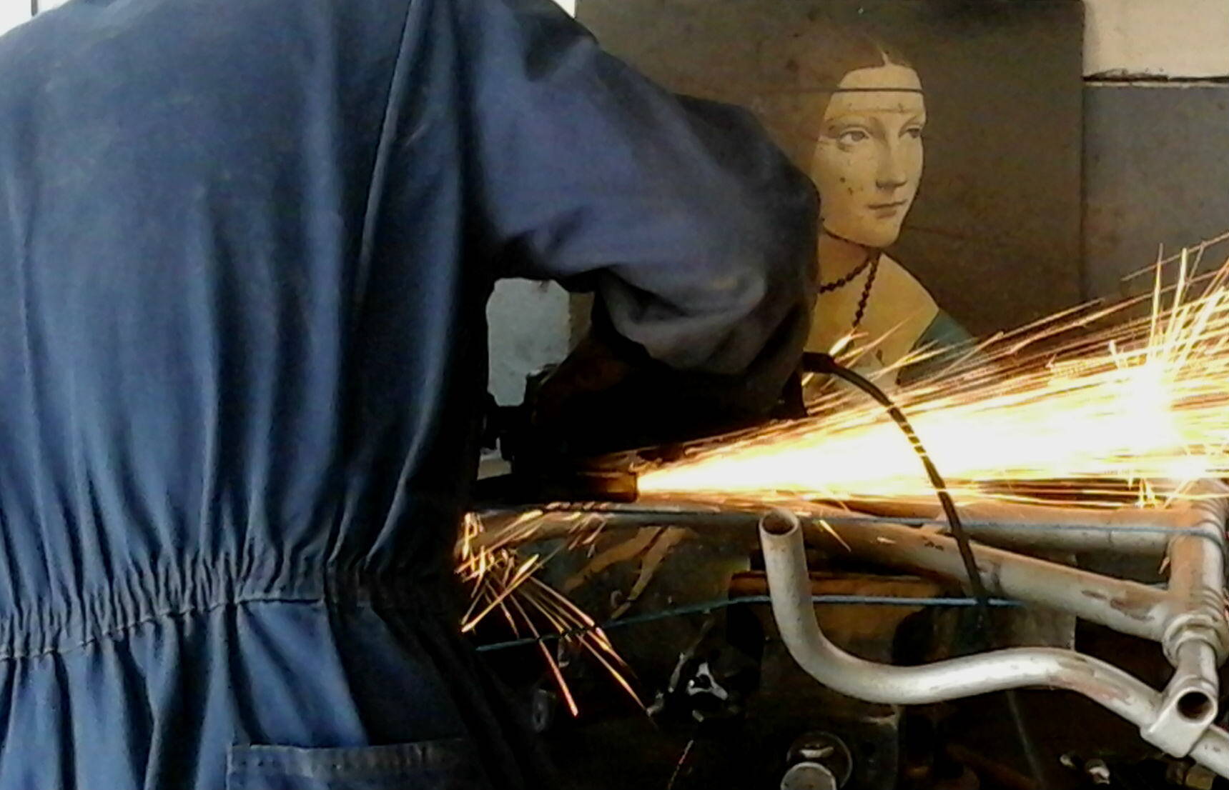

Степан, перезалей "мужика с болгаркой с дамой с горностаем" - шедевр же! :D
( ты, видимо, ссылку на фотку в личке кинул, и видно ее только тебе и Коле)
:lol: ага так і вийшло ... :lol:
Так навіть цікавіше :-P

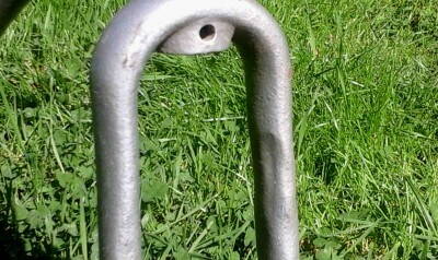

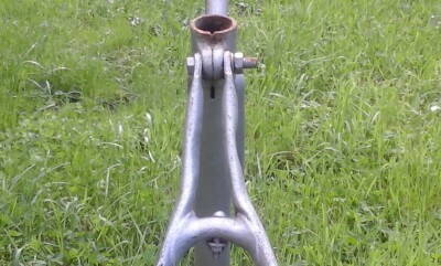

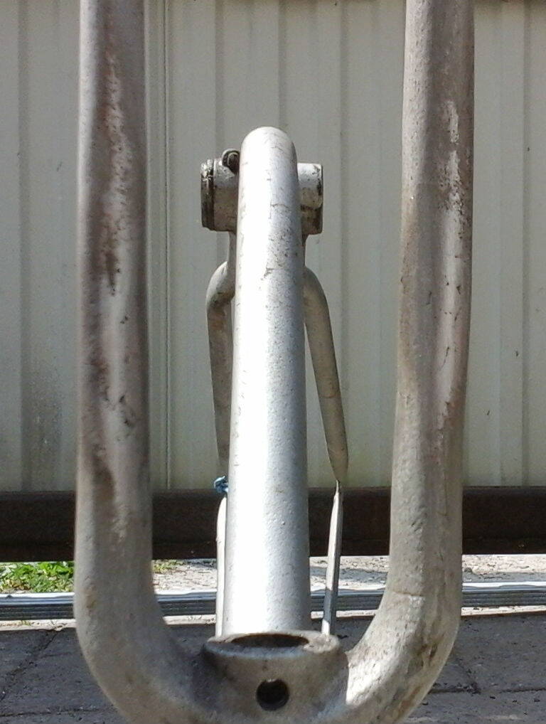

Так ось витягнути вмятини "автомобільними" способами не реально ... роботи-шмоботи все не туди, шпатлівки навіть "порошкові" не допоможуть ... можна було бавитись скловолокном, але вони також потім потребують шпатлівок. Пайка латунню\сріблом дорого і не дасть ефекту нарощування.
Самим доступним, дешевим і простим способом виявився - полуавтомат (Ахтунг !!! Рама дорожна, залізна і дуже добротна !).
...поки наварюєм-болгарим-шліфуєм... наварюєм-болгарим-шліфуєм :wink:
Комментарий к файлу: було
степ15.jpg [ 200.37 КБ | Просмотров: 1972 ]
Комментарий к файлу: стало
20150610_151637.jpg [ 106.74 КБ | Просмотров: 1972 ]

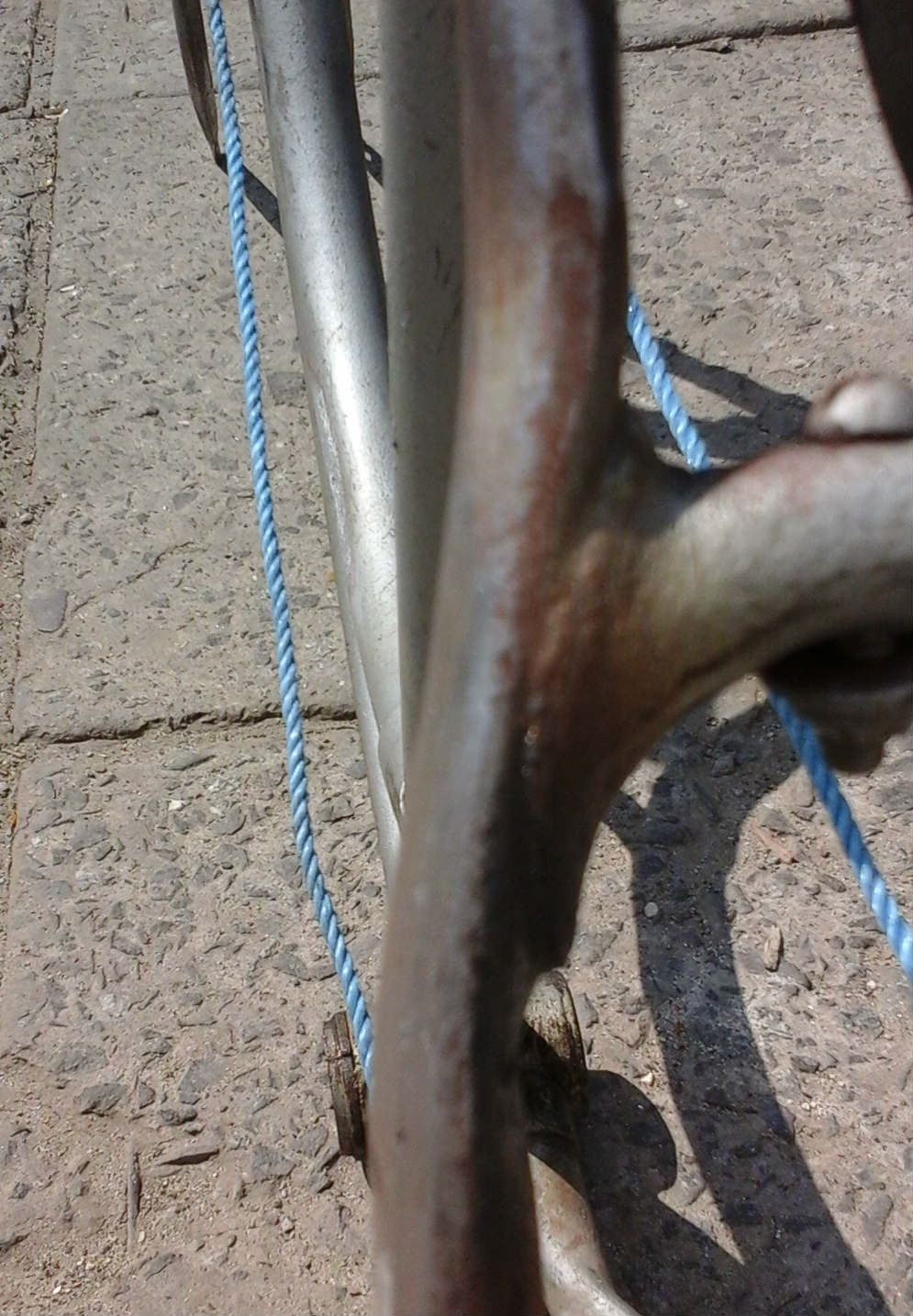

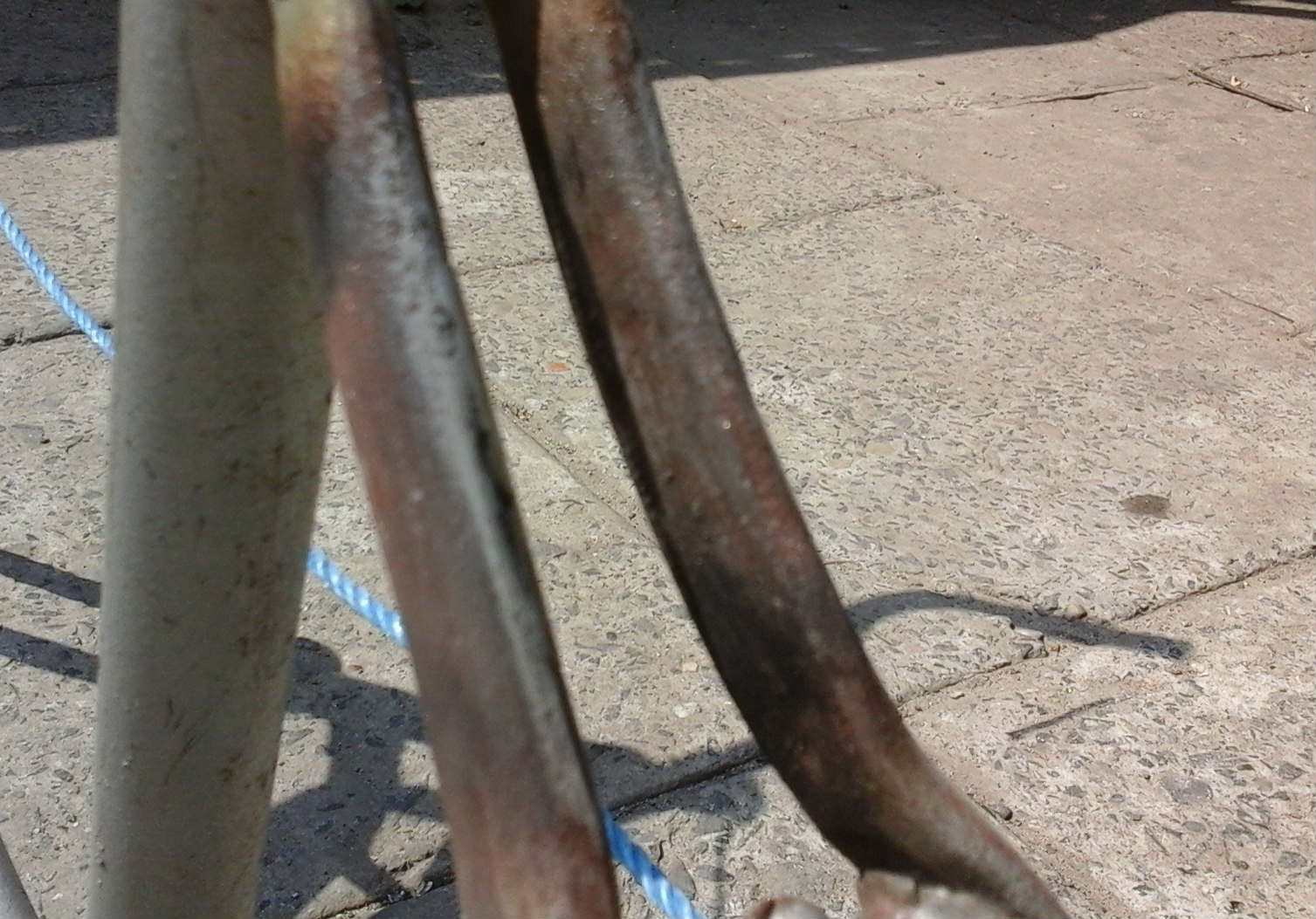

 Заголовок сообщения: Re: Дамська рама (Фрау?)
СообщениеДобавлено: 12.06.2015 23:56
ще трошки і піде шпатлівка ...
Де "було" і як "стало" підписувати не потрібно ?! :wink:
20150528_161118.jpg [ 765.12 КБ | Просмотров: 1939 ]
20150610_151724.jpg [ 200.89 КБ | Просмотров: 1939 ]
20150610_151833.jpg [ 194.88 КБ | Просмотров: 1939 ]

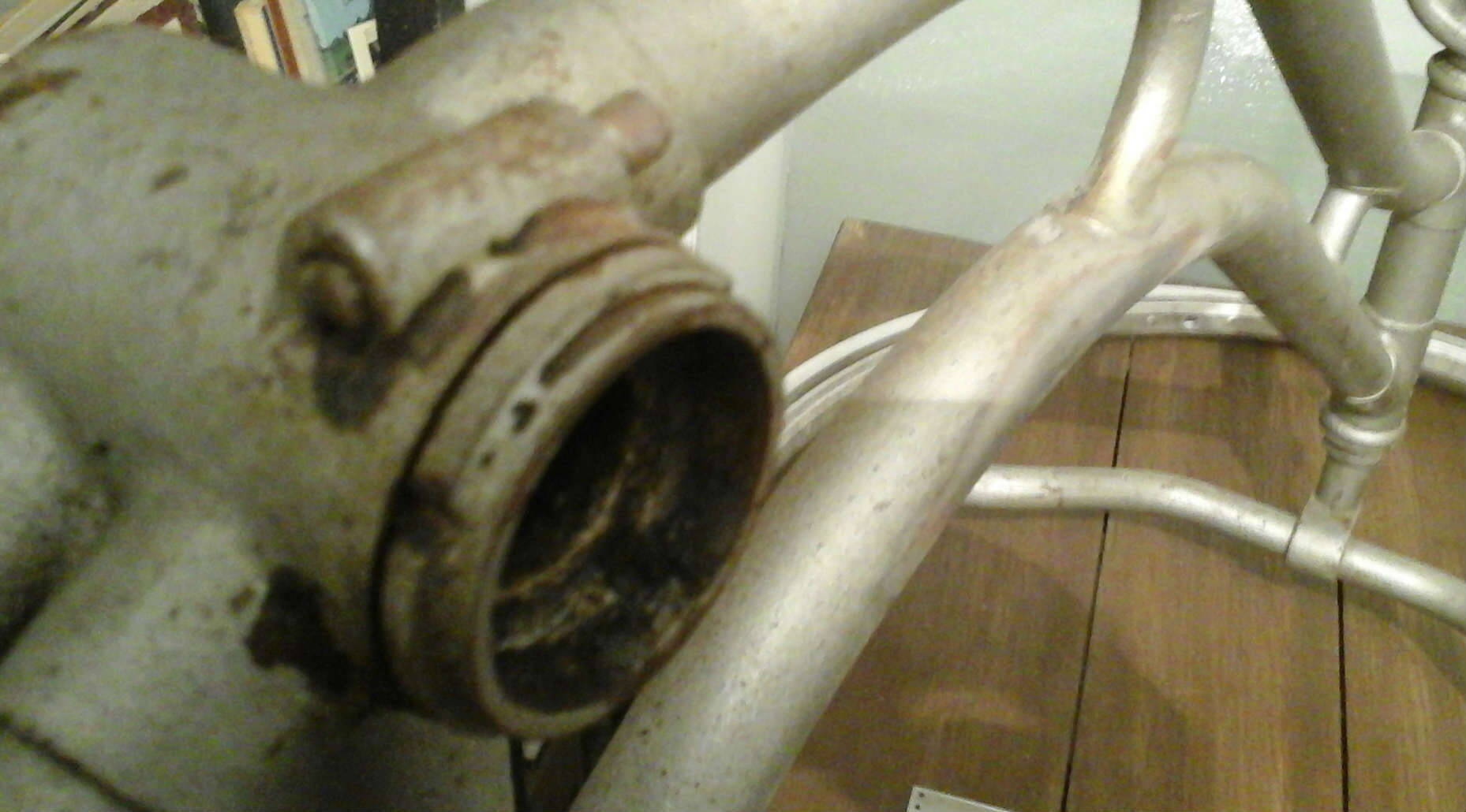

СообщениеДобавлено: 12.06.2015 23:59
Люди добрі хто, що знає/думає про цей вузол ?! Для чого він ?!
Реально потрібно розібратись ДО пофарбування, щоб чогось там не нарагулити ... :facepalm:
20150611_002559.jpg [ 150.01 КБ | Просмотров: 1918 ]

Фото вузла знов з лічки? Чи це тільки я його не бачу?
СообщениеДобавлено: 13.06.2015 09:55
:lol: Похоже на то. Это фишка этой темы :D
СообщениеДобавлено: 13.06.2015 10:19
Бльооооо :facepalm: :D поправив.
СообщениеДобавлено: 13.06.2015 10:35
Первое, что пришло в голову, фиксатор чашки. Тот штырь - клин или болт? Неясно, нафиг ее еще фиксировать. Регулировка дополнительная? Неудобно. Хз.
И поче у только на одной чашке это?
СообщениеДобавлено: 13.06.2015 11:03
Різьби не бачу, як і не видно слідів "заприсовки" молотком ... на вигляд клин.
СообщениеДобавлено: 13.06.2015 11:11
Короче, нужно дергать Влада и Мятиева. И про эту фигню расскажут, и подтвердят или опровергнут наши предположения насчет австриячки конца 20-х.
СообщениеДобавлено: 13.06.2015 11:48
:yes: Влада я вже мучив, в загальному про раму ... його думка Голандія-Бельгія.
Я ж знаючи специфіку нашого регіону думаю Австрія.
Але на ''вузол'' це не впливає :(
СообщениеДобавлено: 13.06.2015 14:18
А я перше подумав про стрємяночний тормоз. Чи не його бонка?
СообщениеДобавлено: 13.06.2015 16:38
:yes: схоже і логічно, але на фіг там клин ?!
СообщениеДобавлено: 13.06.2015 16:48
Може біль пізня "модернізація"
