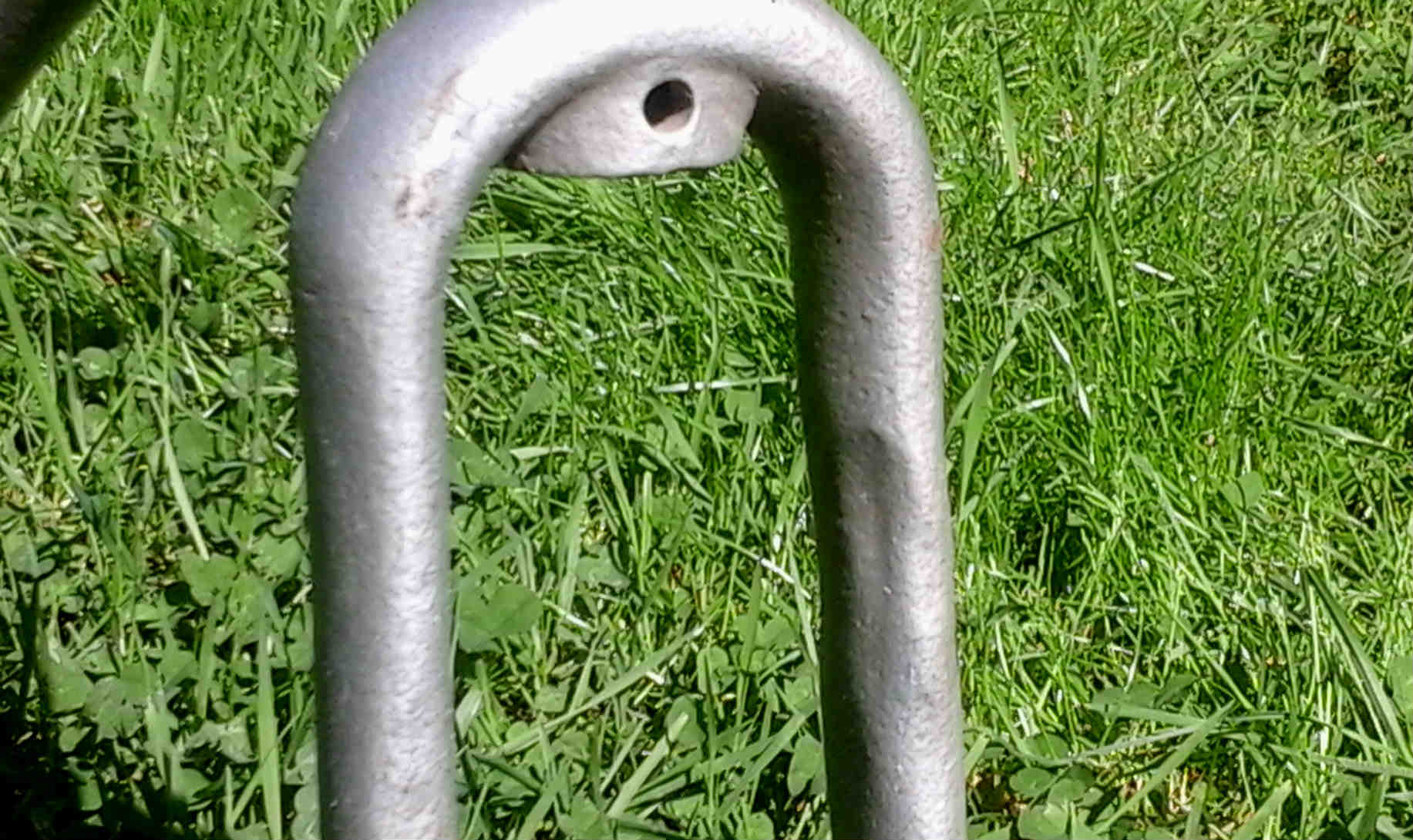

Люди добрі хто, що знає/думає про цей вузол ?! Для чого він ?!
Реально потрібно розібратись ДО пофарбування, щоб чогось там не нарагулити ... :facepalm:

Первое, что пришло в голову, фиксатор чашки. Тот штырь - клин или болт? Неясно, нафиг ее еще фиксировать. Регулировка дополнительная? Неудобно. Хз.
И поче у только на одной чашке это?

Різьби не бачу, як і не видно слідів "заприсовки" молотком ... на вигляд клин.

Короче, нужно дергать Влада и Мятиева. И про эту фигню расскажут, и подтвердят или опровергнут наши предположения насчет австриячки конца 20-х.

:yes: Влада я вже мучив, в загальному про раму ... його думка Голандія-Бельгія.
Я ж знаючи специфіку нашого регіону думаю Австрія.
Але на ''вузол'' це не впливає :(

А я перше подумав про стрємяночний тормоз. Чи не його бонка?

:yes: схоже і логічно, але на фіг там клин ?!

Може біль пізня "модернізація"
