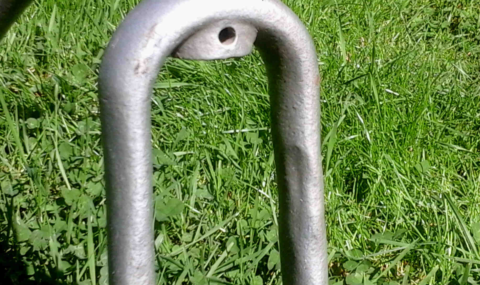

Так ось витягнути вмятини "автомобільними" способами не реально ... роботи-шмоботи все не туди, шпатлівки навіть "порошкові" не допоможуть ... можна було бавитись скловолокном, але вони також потім потребують шпатлівок. Пайка латунню\сріблом дорого і не дасть ефекту нарощування.
Самим доступним, дешевим і простим способом виявився - полуавтомат (Ахтунг !!! Рама дорожна, залізна і дуже добротна !).
...поки наварюєм-болгарим-шліфуєм... наварюєм-болгарим-шліфуєм :wink:
Комментарий к файлу: було
степ15.jpg [ 200.37 КБ | Просмотров: 1984 ]
Комментарий к файлу: стало
20150610_151637.jpg [ 106.74 КБ | Просмотров: 1984 ]
 Заголовок сообщения: Re: Дамська рама (Фрау?)
СообщениеДобавлено: 12.06.2015 23:56
ще трошки і піде шпатлівка ...
Де "було" і як "стало" підписувати не потрібно ?! :wink:
20150528_161118.jpg [ 765.12 КБ | Просмотров: 1951 ]
20150610_151724.jpg [ 200.89 КБ | Просмотров: 1951 ]
20150610_151833.jpg [ 194.88 КБ | Просмотров: 1951 ]
СообщениеДобавлено: 12.06.2015 23:59
Люди добрі хто, що знає/думає про цей вузол ?! Для чого він ?!
Реально потрібно розібратись ДО пофарбування, щоб чогось там не нарагулити ... :facepalm:
20150611_002559.jpg [ 150.01 КБ | Просмотров: 1930 ]

Первое, что пришло в голову, фиксатор чашки. Тот штырь - клин или болт? Неясно, нафиг ее еще фиксировать. Регулировка дополнительная? Неудобно. Хз.
И поче у только на одной чашке это?
СообщениеДобавлено: 13.06.2015 11:03
Різьби не бачу, як і не видно слідів "заприсовки" молотком ... на вигляд клин.

А я перше подумав про стрємяночний тормоз. Чи не його бонка?
СообщениеДобавлено: 13.06.2015 16:38
:yes: схоже і логічно, але на фіг там клин ?!
СообщениеДобавлено: 13.06.2015 16:48
Може біль пізня "модернізація"
