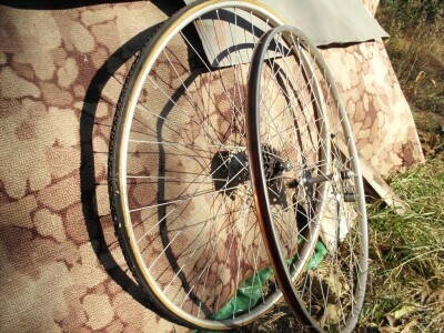

Этот материал не является учебником по сборке колёс, а указывает на важные моменты, которые либо упускаются обычно, либо упоминаются вскользь. Немного ближе к практической сборке колеса стоит материал об этом в Мастер-классе, а настоящим учебником является статья Шелдона Брауна go.php?http://caravan.hobby.ru/materiel/wheelbuild-ru.html
Практичекие рекомендации по выбору комплектующих таже есть здесь http://krokovod.org/forum/viewtopic.php?id=165
Можно также отдать колесо на сборку и настройку мастерам – например, в Киеве на Куренёвке есть сразу несколько достойных. Но мастера не согласятся связываться с шайбочками – дескать, их колёса итак сто лет ходят, возиться ещё... Это правда – мастеровой набор спиц, тщательная протяжка колеса и снятие напряжений делают их колёса уже значительно более прочными и долговечными по сравнению с заводскими, собранными точно из тех же комплектующих.
Сложновато научиться регулировать и протягивать колесо, а сама сборка не так сложна. Мастера же обычно без разговоров берут на настройку уже собранное Вами колесо (заодно наметанным глазом увидят ошибки, если что). Особенно, если заплатить, как будто мастер сам их собирал, но иногда и дешевле. Поэтому можно набрать колесо самому со всеми шайбочками, и отнести колесо на настройку специалистам.
Не обязательно качественные спицы продаются дорого. Не редкость в продаже дешёвые оцинкованные, марок SLE и Флагман. Сами спицы особо не маркируют, но марки есть на упаковках, в которых они поставляются в продажу.
T1yElOXoNJXXc5AHI5_054804.jpg [ 52.42 КБ | Просмотров: 14968 ]
spica-na-velosiped-185-238-248-290-298.0.m.jpg [ 92.21 КБ | Просмотров: 14968 ]

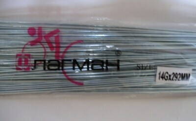

Установить производителей именно правильных спиц удалось не сразу – продаются они, как и многие подобные, как «спицы велосипедные оцинкованные длиной такой-то поштучно». Но замечено: в отличие от множества других спиц такой же (весьма малой) цены и такого же внешнего вида, SLE и Флагман почему-то не «летят», почём зря, даже на не очень тщательно собранных колёсах.
Оцинкованые спицы других производителей – или лотерея с качеством, или ненормальная цена – зачем платить больше?
Спицы чёрного цвета, если они крашены, находятся под подозрением из-за качества. Гарантированно качественные чёрные спицы покрыты электрохимическим способом, они обычно изготовлены из нержавеющей стали и весьма недёшевы.
Отдельно хочется сказать о недорогих (сравнительно!) нержавеющих спицах. Оцинкованые спицы от сырости и попадания смазки со временем приобретают неприглядный внешний вид. «Нержавейка» лишена этого досадного недостатка. Её механические свойства хоть и немного лучше, чем у упомянутых оцинкованных SLE и Флагман, но для рассматриваемых велосипедов их можно считать такими же. Так что Вам решать – переплачивать ли за них. Если велосипед хранится в помещении, много не ездит в дождь, смазывается аккуратно, и цепь его работает на парафине – оцинкованные спицы блестеть будут много лет.
Бывает, идут в дело и советские спицы со старых разобранных колёс. Например, на дешёвых хозяйственных велосипедах, или при реставрации. Конечно, велика роль везения, но практика показывает, что если такие спицы благополучно открутились, прошли визуальный контроль на предмет дефектов, потом собрались в колесо; выдержали протяжку и снятие напряжений – колесо вполне будет жить. Тем более, собранное с оглядкой на приведенные рекомендации. Освежить их внешний вид можно так: http://krokovod.org/forum/viewtopic.php?pid=9245#p9245
Некоторые спицы не выдерживают этих операций – ломаются, лопаются. Заменяются аналогичными с другого старого колеса или похожими современными с рынка. Мало того, если соблюсти все тонкости сборки, о которых говорилось выше – мастеровой набор, шайбочки и прочее – такое колесо окажется прочнее и надёжнее иных новых современных.
Если по какой-то причине не хочется уделять слишком много внимания обоим колёсам, помним, что заднее всё-таки серьёзно нагружено - значительно больше переднего.
Важно: советские спицы бывают двух диаметров – 1,8 мм и 2 мм. По идее, тонкие предназначены для спортивных велосипедов, но попадается всякое. И ещё: резьба на советских и импортных спицах тоже несовместима – ниппеля не подходят ни в каких комбинациях. Из-за маленьких и близких размеров диаметра и шага резьбы спиц несложно ошибиться. В ряде случаев, ошибка проявляется только при натягивании спиц – например, ниппель с резьбой 2 мм срывается со спицы 1,8 мм.

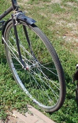

Не стОит покупать самые дешёвые современные шины подходящего размера. Вот здесь и пригодится обкаточная резина – худо-бедно на ней можно ездить, пока копятся деньги на хорошую современную. После переобувания «Туриста» в правильную современную резину того же размера, но более высоких давлений (и характеристик жёсткости её конструкции), велосипед преображается, полностью раскрывая свой замечательный характер.

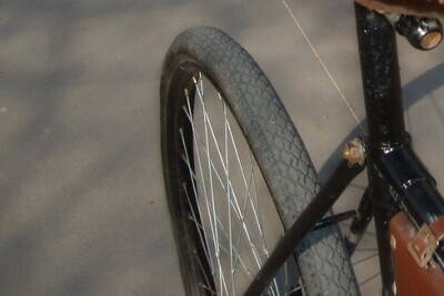

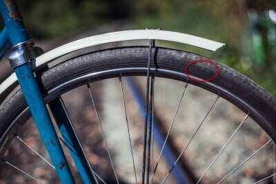

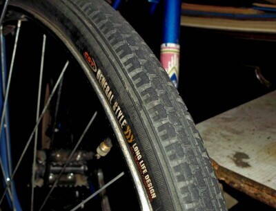

Советские шины дорожных велосипедов (не путать с их современными индийскими и китайскими копиями!) очень долговечны и неприхотливы, весьма надёжны. У автора в коллекции есть «Украина» 1969 года выпуска, на которой до сих пор успешно эксплуатируется на переднем колесе шина, с которой этот велосипед вышел с завода. Да, современные шины приятнее и несколько быстрее, но в формате дорожных колёс разница не так разительна, как в случае «Туриста».
IMG_0524_web.jpg [ 371.56 КБ | Просмотров: 14788 ]
P1010039.JPG [ 59.43 КБ | Просмотров: 14789 ]
Сеть микротрещин, покрывающая такую резину (кстати, не всегда), никак не отражается на её эксплуатационных свойствах. Даже крупные трещины, через которые видно корд, при условии целостности корда и правильности формы шины (без вздутий и прочих шишек) позволяют эксплуатировать её в неответственных случаях. И только потеря формы, появление шишек – сигнал к тому, что шине действительно пора на свалку. Такие шины долгие годы эксплуатируют на алкобайках, дешёвых хозяйственных велосипедах и т.п.
Эти вещи противоречат всем и всяких нормам, но, как показывает опыт, временно попользоваться такими шинами вполне возможно. Однозначно лучше покатать на таких и подкопить денег на хорошие современные шины, чем покупать на базаре первые попавшиеся из дешёвых. Часто ресурс таких дешёвых шин меньше остатка ресурса древних советских. Основной дачный велосипед автора, он же алкобайк, эксплуатируется на старых советских Л-183 забытого происхождения не первый год при давлении 3 атм, и конца-края этой эксплуатации не просматривается.

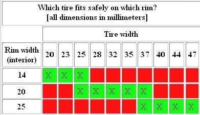

Выбирая конкретную модель шин, отметим такие законы:
http://krokovod.org/forum/viewtopic.php?pid=531#p531
Комментарий к файлу: (Таблица моя - kisa)

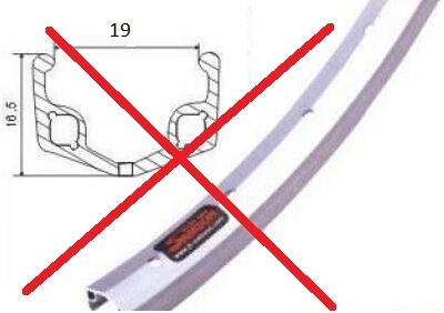

680ecb8b9908f12b3bb4f2056dedae1b_full.jpg [ 35.7 КБ | Просмотров: 14808 ]
________
*Можно приравнять обода 13-15 мм к 14, а 19-21 – к 20.
*Шины толщиной 25 мм предпочтительней устанавливать на обод посадочной ширины 14-17 мм.

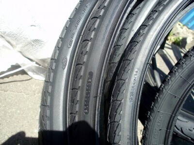

Заслуженно популярна в сегментах дорожных и туринговых (легкодорожных) шин марка CST. На одном из дорожников автора шины этой марки имеют пробег (на момент написания материала) около 6 тыс. км при самых различных дорогах и нагрузках, причём передняя изношена где-то наполовину, задняя – на две трети. За всё время шины подверглись одному или двум проколам. Велосипед отлично – легко и комфортно - идёт при 3,5 атм. по асфальту, а на пониженном давлении – и по весьма нецивилизованным покрытиям. При этом цена их более, чем приятна.
По соотношению цена/качество CST являются сейчас оптимальными для велосипедов класса «Турист» - «Украина» . Выше говорилось, что обозначение ширины на шинах этой марки не соответствует истине. Но это, пожалуй, единственный их недостаток.
Названия моделей и рисунок протектора могут несущественно меняться по маркетинговым соображениям, но это не важно, будем различать их по обозначенным размерам.
Для дорожных велосипедов хороши шины CST с обозначением 622х47. Их реальная ширина на дорожном ободе как раз составляет требуемые 41-42 мм. Давление – до 3,5 атм, рисунок – дорожный.

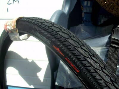

Набирает популярность продукция фирмы Chao Yang. О цене, качестве и неубиваемости можно сказать то же, что о CST. И об обозначении их размеров тоже – обычно шины нормального дорожного размера около 40 мм маркируются как 622-47.
Обращают на себя внимание новинка (на нашем рынке) от Chao Yang: дорожные шины с антипрокольным слоем. По отзывам на форуме - это работает. Ещё как работает viewtopic.php?f=31&t=210862&start=1695#p1759983 . Они бывают как с нормальным протектором, так и с «более грунтовым» полусликом вменяемого рисунка.
Интересен тот факт, что поиск на рынках хороших (не с красной или синей полоской) шин редких размеров – например 533 мм на «Салют» или «Орлёнок» или редкие у нас европейские 590, 635 мм , часто приводит именно к Chao Yang. Почему-то, правда, автору попадались такие шины с несколько излишне «злым» протектором, причём на довольно тонких моделях, что обычно только вредит.
Шины Chao Yang, как и CST, имеют индивидуальные номера. Но нанесенные внутри покрышки. И похоже, тоже попадаются подделки.

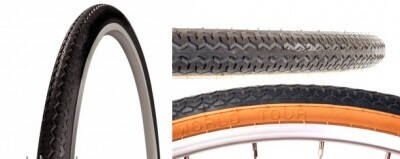

Говоря о легкодорожных шинах, нельзя не вспомнить марку Michelin, а именно её модель World Tour. Эти шины имеют одну замечательную особенность именно для туристического варианта легкодорожного велосипеда. Масса шины такая же, как у конкурентов. Но из-за особенностей конструкции, она ведёт себя, как более тяжёлая: несколько тяжелее разгоняется, но разогнавшись, обеспечивает выдающийся накат. После этого для поддержания постоянной скорости требует совсем мизерных усилий. Естественно, речь идёт о правильно сконструированном велосипеде – когда шина, обод, спицевой набор и рама соответствуют по жёсткости друг другу. Прирост наката с лихвой покрывает некоторую потерю разгонной динамики в длительных (загородных) поездках без остановок. Эти шины немного комфортнее конкурентов.
Из сказанного следует, что такие шины хуже подходят для интенсивной езды по улицам большого города с частыми остановками, светофорами и т.д., но уместны для прогулочного велосипеда, неспешно бороздящего парки.
Модель выпускается в нескольких цветовых решениях – чёрная и с разными светлыми боковинами. Доступные размеры Michelin World Tour позволяют точно настроить характер туристического велосипеда в зависимости от преобладающих дорог.

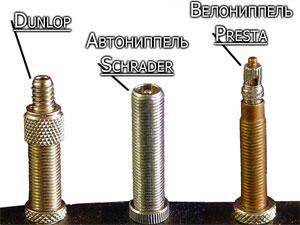

Выбирая камеру, не забываем также обратить внимание на тип и длину ниппеля. На шоссейных колёсах хорош ниппель типа «преста». На таких велосипедах обычно установлены двойные обода различной высоты, необходимо следить, чтобы длины ниппеля хватило, чтобы пройти сквозь обод и осталось достаточно места для насоса.
На велосипедах, где колёса толще и с меньшим давлением, лучше всего применять ниппели типа «шредер» - «автомобильные». Помимо всего прочего, с их накачкой будет меньше проблем даже при отсутствии собственного насоса.
Нужно заметить, что «шредер» толще «престы», и отверстия в ободах бывают разными, соответственно. Однако их подгоняют – либо рассверливают, либо устанавливают трубчатые проставки, либо, наконец, переходят на соответствующую камеру. Иногда для нормальной фиксации тонкой «престы» в большом, для «шредера», отверстии обода, достаточно получше затянуть фиксирующее колечко ниппеля на той камере, где оно предусмотрено.

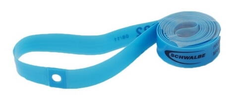

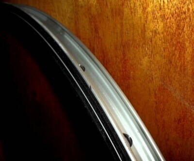

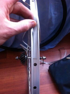

При монтаже не забываем установить на обод ободную ленту - флиппер, а камеру пересыпать тальком. Т.к. это хоть и не конструирование, но относится, вроде бы, к секретам колеса, остановимся подробнее.
Флиппер на одинарном ободе защищает камеру от перетирания ниппелями спиц (само собой, выступающие части спиц спиливаются!). Оптимально для этой цели использовать или резину от старой камеры, или тканевую изоленту на лавсановой основе – два-три оборота.
На двойном ободе функция флиппера несколько иная. Здесь он не даёт камере выдавиться в отверстия обода, в глубине которых расположены ниппели спиц.
Т. к. на нормальных велосипедах двойные обода применяются только там, где стоит шина очень высокого давления – 7-9 и более атм, резинкой или изолентой здесь не обойтись. Отличные пластиковые флипперы выпускает Schwalbe.
137222.jpg [ 36.45 КБ | Просмотров: 14724 ]
Для шоссейного обода шириной 14 мм нужна лента 18 мм – она аккуратно полностью закрывает всё дно жёлоба, в который устанавливается шина, вместе с базовыми полочками для установки покрышек.
Стоит такой флиппер около двух долларов, однако коллеги на форуме и ему нашли прекрасную подножную замену. Это очень жёсткая пластиковая упаковочная лента, которой стягиваются паллеты, коробки с товаром и пр. Фиксируют её на месте, обернув одним слоем тканевой изоленты. Необходимо следить, чтобы лента не заняла полочки в ободе, которые являются базовыми для установки покрышки – толщина этой ленты уже может помешать покрышке правильно встать на место http://krokovod.org/forum/viewtopic.php?pid=3441#p3441 /

Тальк продаётся в аптеках в виде детской присыпки. Собственно талька в присыпке около 80%, остальное нам не нужно, но и не мешает. Лучше, конечно, просить присыпку с максимальным количеством талька и минимальным – всего остального.
original.jpg [ 33.58 КБ | Просмотров: 14724 ]

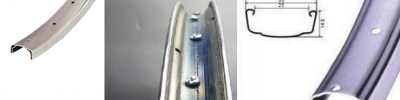

Обода.
По большому счёту, всё разноообразие рынка нам знать ни к чему. Дорогие изделия, нацеленные на спорт по шоссе или бездорожью, и прочее подобное вытянут у нас лишние деньги, ничего не давая взамен. А то и окажутся излишне нежными для простой эксплуатации из-за своей гоночной идеологии.
Велосипед на дорожной раме требует шин толщиной около 40 мм, соответственно ему нужен одинарный обод посадочной ширины около 25 мм. Такие попадаются: стальные советские «чайки» (на Западе - «westwood») и швеллер, а также копии советского швеллера из Юго-восточной Азии; советские и современные швеллеры из алюминиевого сплава.
«Чайки» красивы, но требовательны к эксплуатации, нежны. Езда на приспущенных шинах и другое грубое обращение легко приводит к местным вмятинам (которые, впрочем, не затрагивают общую форму колеса и несложно рихтуются). Эти свойства делают их пригодными скорее для красивого ретро-велосипеда, который берегут. Впрочем, «грузовик» автора оснащён именно «чайками».
059_p1.jpg [ 28.35 КБ | Просмотров: 14405 ]
Швеллер допускает менее нежную эксплуатацию, что делает его пригодным для велосипедов, предназначенных для тяжёлых условий .
endric-rims-250x250.png [ 128.65 КБ | Просмотров: 14405 ]
Такие обода обычно изготовлены из стали, и окрашены либо хромированы. Качество у них – как попадётся, особенно неважно бывает исполнен район стыка обода. Однако, если на этом колесе не предусматривается ободной тормоз, невозможность вывести биения «в ноль» не так страшна. Азиатские швеллеры немного тяжелее советских и производят впечатление более основательных.
На стальных ободах велосипед наиболее комфортен и накатист. Такие обода практически никогда не ломаются, при любых авариях только гнутся.
Толщины стенки обода, в которой держится ниппель спицы, не всегда хватает для тяжёлой эксплуатации, поэтому обод желательно усилить, подложив под ниппели спиц шайбы: в швеллер – М4, в «чайку» - согнутые дугой М5. Шайбы удобно гнуть плоскогубцами на сверле примерно 8 мм.

Со стыком сложнее: на советские алюминиевые обода, по-видимому, бездумно перенесли технологию стальных. Поэтому сварной стык в них располагается в произвольном месте. Если сталь в месте сварки, можно сказать, не отличается от соседних участков (в критических для обода пределах), алюминий гораздо капризнее. Стальной сварной обод можно считать монолитом, поэтому при их изготовлении не обращали внимания на расположение шва относительно спиц. Так же поступили и с алюминиевыми ободами. И пока технологии были честными и соблюдаемыми, такие обода, в целом, служили не хуже стальных. А поздние расходятся по шву почти массово.
Для того, чтобы минимизировать этот риск, хорошо бы при сборке колеса стык располагать под двумя крестами спиц - с левого и правого фланцев. Тогда спицы максимально стягивают обод. Но сборку колеса начинают от отверстия для ниппеля шины, а стык расположен, как придётся. Иногда везёт, иногда - нет. Наверное, если есть неуверенность в шве, можно рекомендовать собирать такое колесо «от шва», а не «от ниппеля» так, чтобы шов стягивался двумя крестами, а уж над ниппелем – что получится. На колёсах 28” даже в самом неудобном случае , останется место для подключения насоса.

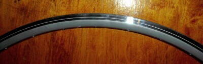

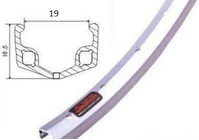

Современные алюминиевые обода не свариваются, а скрепляются специальными (иногда фасонными) штырями – это предусмотрено в его профиле. И стык всегда расположен строго напротив отверстия для ниппеля – тогда при 36 спицах и классическом ведении набора, над ним получаются два креста.
Не сразу, но можно найти такие новые обода и дорожного размера –одинарные, с внутренней шириной 25 мм. Они значительно лучше исполнены, чем советские, по ним отлично работают ободные тормоза. Например, такими ободами оснащены некоторые современные дорожные велосипеды наших марок и китайского производства – те же ХВЗ «Украина».

Но появляются два особых момента.
Шины таких размеров могут быть рассчитаны уже на довольно высокое давление, что требует специальных «зацепов» в профиле обода http://krokovod.org/forum/viewtopic.php?pid=531#p531 - пункт 3. На многих таких ободах, в т.ч. штатных от «Туриста», они не предусмотрены. Соответственно, качать шины больше 5 атм нельзя.
Именно на «Туристы» приходится большая часть самого глупого «усовершенствования» – установки двойных ободов. Если не хочется необратимо испортить характер велосипеда, задушив комфорт и получив повышенную уставаемость и пониженную скорость, ничего не получив взамен, делать этого категорически нельзя!
Высокие обода с «туристовской» посадочной шириной 19 мм ВООБЩЕ не подходят для хороших велосипедов для езды.
viewtopic.php?f=31&t=160854&start=3420#p1751051

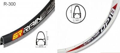

Нужно понимать, что мы рассматриваем обода невысоких ценовых категорий. Поэтому в этом повествовании "двойной" - означает "высокопрофильный". В природе существуют и низкопрофильные двойные обода, которые не испортят характер велосипеда, рассчитаного на одинарный обод. Вель его можно рассматривать, как одинарный с толстой облегчённой стенкой:
4364.970.jpg [ 27.51 КБ | Просмотров: 14405 ]
Хуже не будет, если мы поставим на велосипед такое изделие. Лучше - тоже, просто их цена выходит за рамки разумной для нас. А мы добиваемся удивительных качеств велосипеда не прогрессом и экономикой, а тщательным подбором недорогих компонентов.

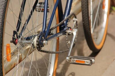

«Старт-шоссе» рождён гоночным велосипедом, настроенным на высокую динамику. Поэтому от рождения на нём устанавливались лёгкие и жесткие двойные обода и шины толщиной примерно 25 мм.
Правда, это были шины-однотрубки («трубки»), но сейчас мы можем повторить его характеристики на современных компонентах, не таких капризных, как родные.
Штатные обода «Стартона» сделаны весьма рационально: они выполнены из тонкой лёгкой трубки, сечение их рассчитано только на удержание шины и сжатие спицами. Но в месте выхода спиц ободу требуется более высокая прочность. Здесь так и сделано – эти места усилены пистонами, причём сквозными – обод держит спицу сразу двумя стенками:

Повторить оригинальный характер велосипеда можно, применив недорогие современные низкие двойные обода с шоссейной посадочной шириной 14-15 мм. Их не так просто найти, но они попадаются:
DSCI1443.JPG [ 338.21 КБ | Просмотров: 14266 ]
Для удешевления они несколько перетяжелены, но не нуждаются в пистонах. Прочности стенки достаточно, чтобы при аварии лопалась спица, а обод часто оставался неповреждённым. Для сравнения: такой обод весит около 520 г., а штатный обод "Старт-Шоссе" при аналогичных характеристиках - 350 г. Правда, здесь ещё есть закраины для удержания клинчерной шины - они добавляют и вес, и некоторую жёсткость.

Недорогие двойные высокие обода выпускает множество фирм. Avanti, Weinmann, Rainbow и другие. Все они похожи, все довольно тяжелы – порядка 650 г. Такой вес и небольшая цена – главных признак подобных изделий, как бы они не назывались.
4366.970.jpg [ 80.92 КБ | Просмотров: 14266 ]
Важно! В продаже широко распространены очень похожие обода тех же марок с посадочной шириной под шину 19-20 мм. Они не годятся не только для шоссейной рамы, но и вообще для хорошего велосипеда! Не перепутайте! viewtopic.php?f=31&t=160854&start=3420#p1751051

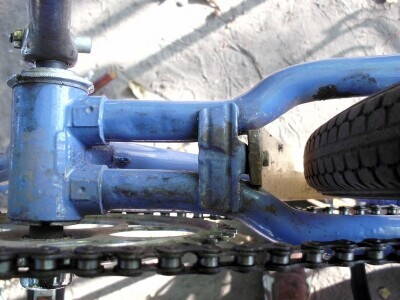

Рамы.
Прежде, чем разбирать важную для нас характеристику рам – жёсткость, обсуждать конкретные модели и типы рам, несколько слов о второстепенном – их прочности.
1. Ни одна деталь велосипеда не обязана выдерживать аварии и неаккуратную бездумную эксплуатацию. Добиваться этого – всё равно, что пытаться построить самолёт, который не разбивается от удара об землю.
2. Как и в случае с остальными деталями велосипеда, прочность покупных заводских рам должна волновать нас в последнюю очередь. Об этом давно подумали за нас, выпустили соответствующие изделия, обкатали и не сломали предыдущие хозяева. За век с лишним существования велосипеда, прочность разных узлов отточена и оптимизирована, и является не просто достаточной, но и имеет некоторый запас. Наша задача - выбрать детали, созданные для наших условий эксплуатации, и в дальнейшем придерживаться этих условий.
Рама дорожного велосипеда, установленная на оси, выдерживает без остаточных деформаций вес не менее 800 кг, приложенный к подседельному штырю. Автомобиль «Запорожец» ЗАЗ-968М весит порожним 820 кг.
3. Материалы, прочнее обычной конструкционной стали применяются не для того, чтобы увеличить прочность рамы – это ни к чему. Прочная сама по себе легированная сталь позволяет использовать более тонкие сечения при той же прочности всей детали, например, хромансилевая (30ХГСА, «Старт-Шоссе») или хромолевая (30ХМА, «Спецзаказ») труба, равнопрочна трубе от дорожного велосипеда того же диаметра, но имеет стенки примерно в полтора раза тоньше. Таким образом получают более лёгкие рамы.
4. Все велосипедные рамы рассчитаны на приложение нагрузки в своей плоскости. Боковые нагрузки, даже сравнительно незначительные, выведут из строя любую раму. Мало того: вилки и задние треугольники приобретают заданные характеристики порочности и жёсткости, только будучи связанными осью колеса.
5. Жёсткость спортивных рам достигается, в основном, за счёт более коротких деталей, а не каких-либо выдающихся свойств материалов. Рамы более позднего выпуска, чем рассматриваемые, сделаны ещё более жёсткими за счёт большего диаметра труб, но снова-таки, никак не за счёт свойств жёсткости материала.
6. Любую трубу любой рамы, взятую отдельно, можно повредить почти голыми руками или ногами. Рама, как и колесо, приобретает прочность в сборе, и рассчитана на строго определённую схему распределения сил – от педалирования, веса и неровностей дороги в конкретных условиях эксплуатации.
7. Спортивная рама из легированной стали менее прочна, чем дорожная: дорожные велосипеды рассчитаны на неквалифицированных пользователей и эксплуатацию в сложных условиях. В сечения труб дорожных рам заложен запас на старение материала и на коррозию - старая рама, имеющая некоторый усталостный износ и утоньшение стенок от ржавчины, тем не менее, обеспечивает достаточную для безопасной эксплуатации прочность. Создатели дорожных рам вполне учитывают ситуацию, когда на их неухоженном велосипеде нетрезвый полуграмотный пользователь перевозит по плохой дороге куму на старой, слегка ржавой раме, и мешок картошки на багажнике.

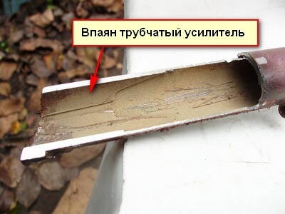

Рамы «Туристов» имеют усиления, как на усиленных дорожных рамах, но сделаны с более тонкими стенками труб, что предполагает квалифицированное обращение с велосипедом.
P1010109.JPG [ 48.9 КБ | Просмотров: 14263 ]
На важнейшую для ходовых качеств характеристику – жёсткость – усиление практически не влияет.

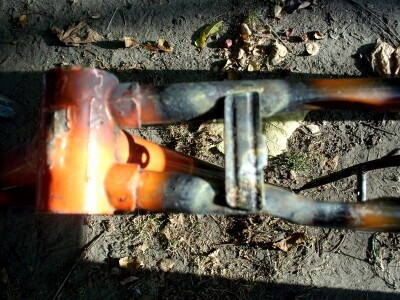

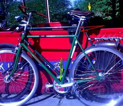

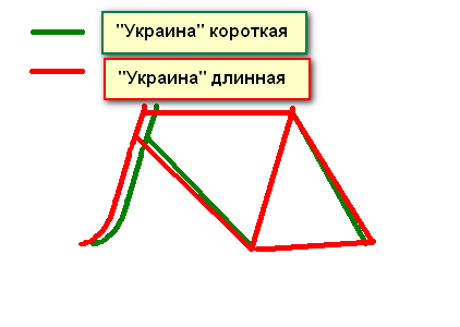

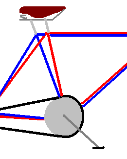

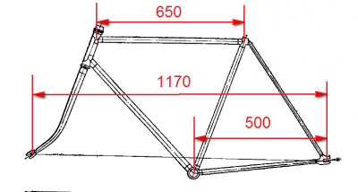

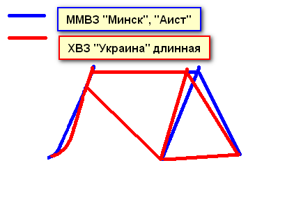

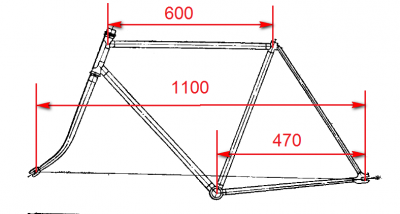

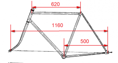

Итак, какие рамы попадают в наше распоряжение? Начнём с самых длинных - мягких. Это рамы дорожных велосипедов.
Читать дальше>>
DSCI1432.JPG [ 259.17 КБ | Просмотров: 14261 ]
sample8.PNG [ 6.11 КБ | Просмотров: 14261 ]
sample19.PNG [ 5.2 КБ | Просмотров: 14261 ]
Комментарий к файлу: Здесь даже разная высота рам и очень разная посадка, но сёдла относительно кареток выставлены одинаково!
IMG_20150624_091146.jpg [ 198.22 КБ | Просмотров: 14235 ]
Комментарий к файлу: "Украина" длинная
ulong.png [ 45.25 КБ | Просмотров: 14000 ]
Комментарий к файлу: "Минск" 1972 г
minsk.png [ 45.38 КБ | Просмотров: 14000 ]

В середине 1980-х гг. раму «Украины» значительно укоротили как за счёт заднего треугольника, так и за счёт приближения рулевой колонки к подседельной трубе.
Читать дальше>>

Комментарий к файлу: "Украина" короткая
