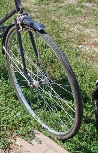

Советские шины дорожных велосипедов (не путать с их современными индийскими и китайскими копиями!) очень долговечны и неприхотливы, весьма надёжны. У автора в коллекции есть «Украина» 1969 года выпуска, на которой до сих пор успешно эксплуатируется на переднем колесе шина, с которой этот велосипед вышел с завода. Да, современные шины приятнее и несколько быстрее, но в формате дорожных колёс разница не так разительна, как в случае «Туриста».
IMG_0524_web.jpg [ 371.56 КБ | Просмотров: 14929 ]
P1010039.JPG [ 59.43 КБ | Просмотров: 14930 ]
Сеть микротрещин, покрывающая такую резину (кстати, не всегда), никак не отражается на её эксплуатационных свойствах. Даже крупные трещины, через которые видно корд, при условии целостности корда и правильности формы шины (без вздутий и прочих шишек) позволяют эксплуатировать её в неответственных случаях. И только потеря формы, появление шишек – сигнал к тому, что шине действительно пора на свалку. Такие шины долгие годы эксплуатируют на алкобайках, дешёвых хозяйственных велосипедах и т.п.
Эти вещи противоречат всем и всяких нормам, но, как показывает опыт, временно попользоваться такими шинами вполне возможно. Однозначно лучше покатать на таких и подкопить денег на хорошие современные шины, чем покупать на базаре первые попавшиеся из дешёвых. Часто ресурс таких дешёвых шин меньше остатка ресурса древних советских. Основной дачный велосипед автора, он же алкобайк, эксплуатируется на старых советских Л-183 забытого происхождения не первый год при давлении 3 атм, и конца-края этой эксплуатации не просматривается.
Но, коль скоро мы строим (фактически) новый велосипед, покрышки на него нужно присматривать тоже новые. Это один из немногих компонентов велосипеда, который действительно желательно заменить на современный, который стал в чём-то лучше старинных. Естественно, не на первый попавшийся.
С велосипедами б/у иностранного происхождения часто приходят шины в хорошем состоянии, и почти всегда они соответствуют остальной ходовой части.
Ещё раз: старые советские дорожные шины хороши, как временные – до накопления денег на правильные, чтобы не брать новое дешёвое барахло. А на постоянной основе их используют на неответственных велосипедах. Легкодорожные – туринговые – старые советские шины на соответствующих велосипедах могут быть использованы, как обкаточные. Советские шоссейные шины-трубки – это отдельная тема.
Советские камеры с «автомобильным» ниппелем – шредером – часто оставляют, если они визуально в порядке и держат давление. Такие камеры оказываются не хуже новых. Камеры с «велосипедным» ниппелем – типа Данлоп – неудобны в эксплуатации.

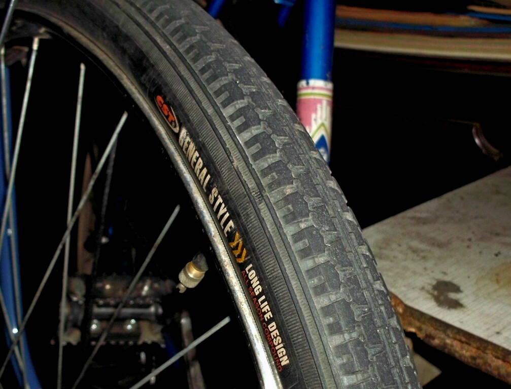

Заслуженно популярна в сегментах дорожных и туринговых (легкодорожных) шин марка CST. На одном из дорожников автора шины этой марки имеют пробег (на момент написания материала) около 6 тыс. км при самых различных дорогах и нагрузках, причём передняя изношена где-то наполовину, задняя – на две трети. За всё время шины подверглись одному или двум проколам. Велосипед отлично – легко и комфортно - идёт при 3,5 атм. по асфальту, а на пониженном давлении – и по весьма нецивилизованным покрытиям. При этом цена их более, чем приятна.
По соотношению цена/качество CST являются сейчас оптимальными для велосипедов класса «Турист» - «Украина» . Выше говорилось, что обозначение ширины на шинах этой марки не соответствует истине. Но это, пожалуй, единственный их недостаток.
Названия моделей и рисунок протектора могут несущественно меняться по маркетинговым соображениям, но это не важно, будем различать их по обозначенным размерам.
Для дорожных велосипедов хороши шины CST с обозначением 622х47. Их реальная ширина на дорожном ободе как раз составляет требуемые 41-42 мм. Давление – до 3,5 атм, рисунок – дорожный.

Для «Туриста» - комфортного лёгкого ситибайка или туринга с уклоном на не очень хорошие дороги, можно присмотреться к шинам CST с обозначением 622х40. Их реальная ширина на ободе посадочной ширины 19 мм – около 35 мм. Давление - до 5 атм. Снизив давление, можно безболезненно съезжать с хорошего асфальта.
К сожалению, шин с самой оптимальной и универсальной для «Туриста» реальной шириной 32 мм этой марки в продаже пока не замечено.
«Турист», построенный, как быстрый лёгкий ситибайк, напоминающий старинные шоссеры, очень хорошо обуть в CST 622х32. Их реальная ширина на ободах 19 мм составляет 28-29 мм. Накачанные до максимума (помним про ограничение 5 атм на некоторых, в т.ч. родных туристовских, ободах!) они придают велосипеду почти спортивный характер и сравнительно высокую скорость, не очень поступаясь комфортом. Если велосипед не съезжает с асфальта, это очень хороший выбор.
Продаётся также резина с надписями CST в размерах (написанных, и даже реальных) 28 и даже 23 мм, условно считающаяся шоссейной. Однако их внешний вид и некоторые другие признаки, рисунок протектора, нехарактерный для описанных шин этой марки, другой «почерк завода» заставляют отнестись к ним с подозрением.
Комментарий к файлу: Подозрительные CST. На них и номера одинаковые.
cst3.jpg [ 52.38 КБ | Просмотров: 14820 ]
Правильные, настоящие CST имеют фактуру нормальной, настоящей резины. В то время как подделки могут быть либо похожи на пластмассу, либо иметь какой-то рыхлый вид, с выступающей сажей.
КАЖДАЯ покрышка CST имеет УНИКАЛЬНЫЙ ИНДИВИДУАЛЬНЫЙ многозначный номер – если этот номер одинаков на шинах из одного ящика – с этим товаром не всё чисто.

Велосипед на дорожной раме требует шин толщиной около 40 мм, соответственно ему нужен одинарный обод посадочной ширины около 25 мм. Такие попадаются: стальные советские «чайки» (на Западе - «westwood») и швеллер, а также копии советского швеллера из Юго-восточной Азии; советские и современные швеллеры из алюминиевого сплава.
«Чайки» красивы, но требовательны к эксплуатации, нежны. Езда на приспущенных шинах и другое грубое обращение легко приводит к местным вмятинам (которые, впрочем, не затрагивают общую форму колеса и несложно рихтуются). Эти свойства делают их пригодными скорее для красивого ретро-велосипеда, который берегут. Впрочем, «грузовик» автора оснащён именно «чайками».
059_p1.jpg [ 28.35 КБ | Просмотров: 14546 ]

«Старт-шоссе» рождён гоночным велосипедом, настроенным на высокую динамику. Поэтому от рождения на нём устанавливались лёгкие и жесткие двойные обода и шины толщиной примерно 25 мм.
Правда, это были шины-однотрубки («трубки»), но сейчас мы можем повторить его характеристики на современных компонентах, не таких капризных, как родные.
Штатные обода «Стартона» сделаны весьма рационально: они выполнены из тонкой лёгкой трубки, сечение их рассчитано только на удержание шины и сжатие спицами. Но в месте выхода спиц ободу требуется более высокая прочность. Здесь так и сделано – эти места усилены пистонами, причём сквозными – обод держит спицу сразу двумя стенками:
sample.png [ 12.89 КБ | Просмотров: 14407 ]
Однако такой обод достаточно нежен.
Повторить оригинальный характер велосипеда можно, применив недорогие современные низкие двойные обода с шоссейной посадочной шириной 14-15 мм. Их не так просто найти, но они попадаются:
DSCI1443.JPG [ 338.21 КБ | Просмотров: 14407 ]
Для удешевления они несколько перетяжелены, но не нуждаются в пистонах. Прочности стенки достаточно, чтобы при аварии лопалась спица, а обод часто оставался неповреждённым. Для сравнения: такой обод весит около 520 г., а штатный обод "Старт-Шоссе" при аналогичных характеристиках - 350 г. Правда, здесь ещё есть закраины для удержания клинчерной шины - они добавляют и вес, и некоторую жёсткость.
В гражданской эксплуатации вес не так важен, зато стоит такой обод недорого и велосипед ведёт себя на нём, как оригинальный. Кроме того, такой грубый обод, в отличие от настоящих спортивных, имеет большой ресурс. На гоночных же ободах появляются усталостные трещины вокруг пистонов – помним, что в жертву весу приносят ресурс, и что прочность у них на нижнем пределе, без запасов, как в любых «гражданских» ободах.

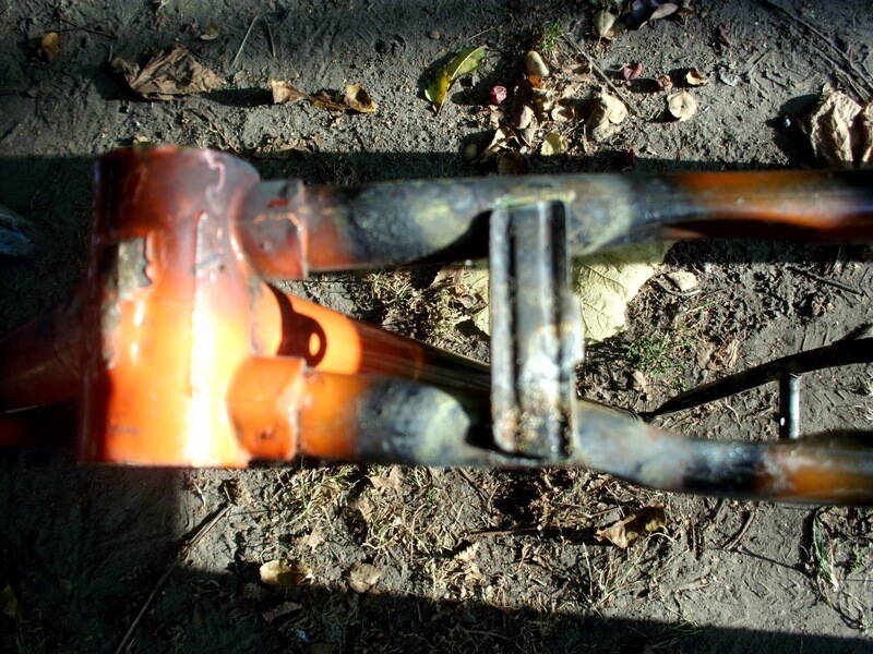

Итак, какие рамы попадают в наше распоряжение? Начнём с самых длинных - мягких. Это рамы дорожных велосипедов.
Читать дальше>>
DSCI1432.JPG [ 259.17 КБ | Просмотров: 14402 ]
sample8.PNG [ 6.11 КБ | Просмотров: 14402 ]
sample19.PNG [ 5.2 КБ | Просмотров: 14402 ]
Комментарий к файлу: Здесь даже разная высота рам и очень разная посадка, но сёдла относительно кареток выставлены одинаково!
IMG_20150624_091146.jpg [ 198.22 КБ | Просмотров: 14376 ]
Комментарий к файлу: "Украина" длинная
ulong.png [ 45.25 КБ | Просмотров: 14141 ]
Комментарий к файлу: "Минск" 1972 г
minsk.png [ 45.38 КБ | Просмотров: 14141 ]
Последний раз редактировалось kisa 09.09.2017 10:09, всего редактировалось 10 раз(а).
