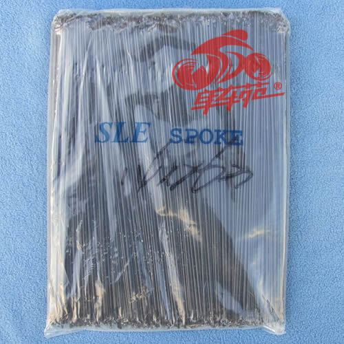

Этот материал не является учебником по сборке колёс, а указывает на важные моменты, которые либо упускаются обычно, либо упоминаются вскользь. Немного ближе к практической сборке колеса стоит материал об этом в Мастер-классе, а настоящим учебником является статья Шелдона Брауна go.php?http://caravan.hobby.ru/materiel/wheelbuild-ru.html
Практичекие рекомендации по выбору комплектующих таже есть здесь http://krokovod.org/forum/viewtopic.php?id=165
Можно также отдать колесо на сборку и настройку мастерам – например, в Киеве на Куренёвке есть сразу несколько достойных. Но мастера не согласятся связываться с шайбочками – дескать, их колёса итак сто лет ходят, возиться ещё... Это правда – мастеровой набор спиц, тщательная протяжка колеса и снятие напряжений делают их колёса уже значительно более прочными и долговечными по сравнению с заводскими, собранными точно из тех же комплектующих.
Сложновато научиться регулировать и протягивать колесо, а сама сборка не так сложна. Мастера же обычно без разговоров берут на настройку уже собранное Вами колесо (заодно наметанным глазом увидят ошибки, если что). Особенно, если заплатить, как будто мастер сам их собирал, но иногда и дешевле. Поэтому можно набрать колесо самому со всеми шайбочками, и отнести колесо на настройку специалистам.

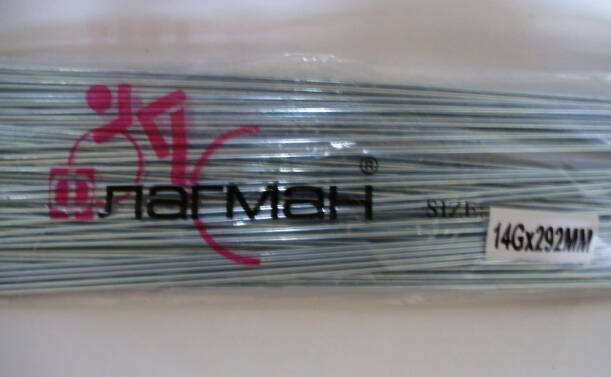

Не обязательно качественные спицы продаются дорого. Не редкость в продаже дешёвые оцинкованные, марок SLE и Флагман. Сами спицы особо не маркируют, но марки есть на упаковках, в которых они поставляются в продажу.
T1yElOXoNJXXc5AHI5_054804.jpg [ 52.42 КБ | Просмотров: 15104 ]
spica-na-velosiped-185-238-248-290-298.0.m.jpg [ 92.21 КБ | Просмотров: 15104 ]
Установить производителей именно правильных спиц удалось не сразу – продаются они, как и многие подобные, как «спицы велосипедные оцинкованные длиной такой-то поштучно». Но замечено: в отличие от множества других спиц такой же (весьма малой) цены и такого же внешнего вида, SLE и Флагман почему-то не «летят», почём зря, даже на не очень тщательно собранных колёсах.
Оцинкованые спицы других производителей – или лотерея с качеством, или ненормальная цена – зачем платить больше?
Спицы чёрного цвета, если они крашены, находятся под подозрением из-за качества. Гарантированно качественные чёрные спицы покрыты электрохимическим способом, они обычно изготовлены из нержавеющей стали и весьма недёшевы.
Отдельно хочется сказать о недорогих (сравнительно!) нержавеющих спицах. Оцинкованые спицы от сырости и попадания смазки со временем приобретают неприглядный внешний вид. «Нержавейка» лишена этого досадного недостатка. Её механические свойства хоть и немного лучше, чем у упомянутых оцинкованных SLE и Флагман, но для рассматриваемых велосипедов их можно считать такими же. Так что Вам решать – переплачивать ли за них. Если велосипед хранится в помещении, много не ездит в дождь, смазывается аккуратно, и цепь его работает на парафине – оцинкованные спицы блестеть будут много лет.
Бывает, идут в дело и советские спицы со старых разобранных колёс. Например, на дешёвых хозяйственных велосипедах, или при реставрации. Конечно, велика роль везения, но практика показывает, что если такие спицы благополучно открутились, прошли визуальный контроль на предмет дефектов, потом собрались в колесо; выдержали протяжку и снятие напряжений – колесо вполне будет жить. Тем более, собранное с оглядкой на приведенные рекомендации. Освежить их внешний вид можно так: http://krokovod.org/forum/viewtopic.php?pid=9245#p9245
Некоторые спицы не выдерживают этих операций – ломаются, лопаются. Заменяются аналогичными с другого старого колеса или похожими современными с рынка. Мало того, если соблюсти все тонкости сборки, о которых говорилось выше – мастеровой набор, шайбочки и прочее – такое колесо окажется прочнее и надёжнее иных новых современных.
Если по какой-то причине не хочется уделять слишком много внимания обоим колёсам, помним, что заднее всё-таки серьёзно нагружено - значительно больше переднего.
Важно: советские спицы бывают двух диаметров – 1,8 мм и 2 мм. По идее, тонкие предназначены для спортивных велосипедов, но попадается всякое. И ещё: резьба на советских и импортных спицах тоже несовместима – ниппеля не подходят ни в каких комбинациях. Из-за маленьких и близких размеров диаметра и шага резьбы спиц несложно ошибиться. В ряде случаев, ошибка проявляется только при натягивании спиц – например, ниппель с резьбой 2 мм срывается со спицы 1,8 мм.
Последний раз редактировалось kisa 12.06.2017 12:56, всего редактировалось 4 раз(а).

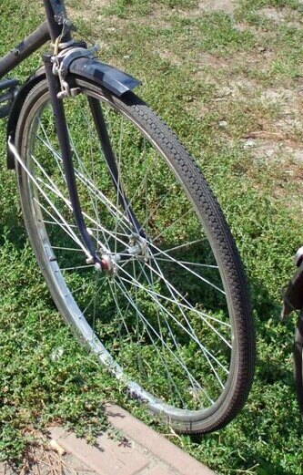

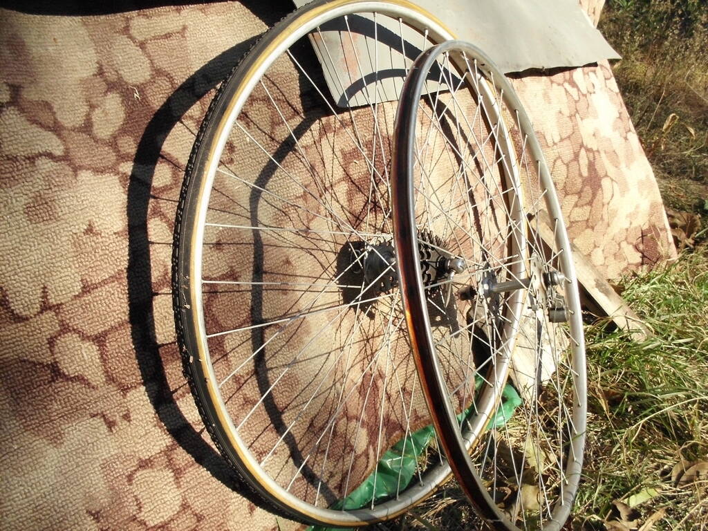

СообщениеДобавлено: 27.09.2016 23:06
Шины
Обычно, с комплектным велосипедом-заготовкой нам приходят какие-то шины. Если они не соответствуют нашему проекту по ширине или давлению – откладываем в сторону сразу.
«Старт-Шоссе» может прийти на своих штатных гоночных шинах – однотрубках, «трубках», установленных на клею на специальных соответствующих ободах. Тема эта сложна, обширна и неоднозначна, а ориентирован этот материал на начинающих крокодиловодов. Поэтому просто порекомендую отложить в сторону эти колёса в сборе на будущее. Всё равно на их обода другие шины не установить. Хорошо бы постараться добыть втулки для проекта, не разукомплектовывая пока эти колёса.
DSCI0115.JPG [ 781.78 КБ | Просмотров: 14926 ]
Из-за дефицитности трубок и некоторых проблем в их эксплуатации, «гражданские», находящиеся в частном пользовании «Старт-Шоссе» переводили на резину «Туриста», заменяя также и обод, а иногда – просто колёса в сборе. Это была вынужденная мера. Такой велосипед разбалансирован, и как любой «гибрид» едет хуже своих «родителей» - «Туриста» и «Старт-Шоссе» одновременно - на всех типах дорог. Повторять это в наше время, когда есть выбор комплектующих для клинчерных шоссейных колёс, бессмысленно. Мы же тратились на не самую дешёвую именно шоссейную раму не для того, чтобы душить её потенциал, превращая велосипед в медленное, но тряское педальное сооружение? Поэтому такие колёса пригодятся нам разве что, как доноры втулок.
Если к нам в руки попал комплектный «Турист», осматриваем его родные шины – возможно, из-за состояния их придётся выбросить сразу. В принципе, изначально это самые неудачные шины среди всех советских велосипедов. Однако, если они целы, могут пригодиться на первое время, как обкаточные. Некоторые коллеги рисковали накачивать такие до 4 атм без последствий. А на 3 атм, как показывает практика, на них можно ездить довольно смело при условии визуальной целостности. При давлении 2 – 2,5 атм такие шины часто пробиваются до обода. Но обычно горбатое изначальное исполнение таких шин (их так и называют – «пьяный удав» - за характерный след), и неприятные характеристики жёсткости заставляют искать новые как можно скорее.
DSCI0771.JPG [ 95.39 КБ | Просмотров: 14925 ]
Не стОит покупать самые дешёвые современные шины подходящего размера. Вот здесь и пригодится обкаточная резина – худо-бедно на ней можно ездить, пока копятся деньги на хорошую современную. После переобувания «Туриста» в правильную современную резину того же размера, но более высоких давлений (и характеристик жёсткости её конструкции), велосипед преображается, полностью раскрывая свой замечательный характер.

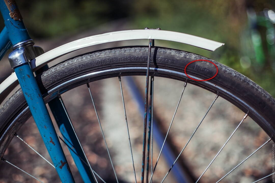

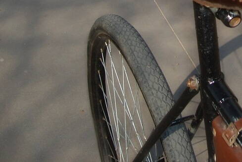

Советские шины дорожных велосипедов (не путать с их современными индийскими и китайскими копиями!) очень долговечны и неприхотливы, весьма надёжны. У автора в коллекции есть «Украина» 1969 года выпуска, на которой до сих пор успешно эксплуатируется на переднем колесе шина, с которой этот велосипед вышел с завода. Да, современные шины приятнее и несколько быстрее, но в формате дорожных колёс разница не так разительна, как в случае «Туриста».
IMG_0524_web.jpg [ 371.56 КБ | Просмотров: 14924 ]
P1010039.JPG [ 59.43 КБ | Просмотров: 14925 ]

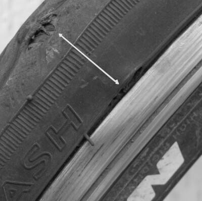

Сеть микротрещин, покрывающая такую резину (кстати, не всегда), никак не отражается на её эксплуатационных свойствах. Даже крупные трещины, через которые видно корд, при условии целостности корда и правильности формы шины (без вздутий и прочих шишек) позволяют эксплуатировать её в неответственных случаях. И только потеря формы, появление шишек – сигнал к тому, что шине действительно пора на свалку. Такие шины долгие годы эксплуатируют на алкобайках, дешёвых хозяйственных велосипедах и т.п.
Эти вещи противоречат всем и всяких нормам, но, как показывает опыт, временно попользоваться такими шинами вполне возможно. Однозначно лучше покатать на таких и подкопить денег на хорошие современные шины, чем покупать на базаре первые попавшиеся из дешёвых. Часто ресурс таких дешёвых шин меньше остатка ресурса древних советских. Основной дачный велосипед автора, он же алкобайк, эксплуатируется на старых советских Л-183 забытого происхождения не первый год при давлении 3 атм, и конца-края этой эксплуатации не просматривается.
Но, коль скоро мы строим (фактически) новый велосипед, покрышки на него нужно присматривать тоже новые. Это один из немногих компонентов велосипеда, который действительно желательно заменить на современный, который стал в чём-то лучше старинных. Естественно, не на первый попавшийся.
С велосипедами б/у иностранного происхождения часто приходят шины в хорошем состоянии, и почти всегда они соответствуют остальной ходовой части.
Ещё раз: старые советские дорожные шины хороши, как временные – до накопления денег на правильные, чтобы не брать новое дешёвое барахло. А на постоянной основе их используют на неответственных велосипедах. Легкодорожные – туринговые – старые советские шины на соответствующих велосипедах могут быть использованы, как обкаточные. Советские шоссейные шины-трубки – это отдельная тема.
Советские камеры с «автомобильным» ниппелем – шредером – часто оставляют, если они визуально в порядке и держат давление. Такие камеры оказываются не хуже новых. Камеры с «велосипедным» ниппелем – типа Данлоп – неудобны в эксплуатации.
Последний раз редактировалось kisa 28.09.2016 09:43, всего редактировалось 4 раз(а).

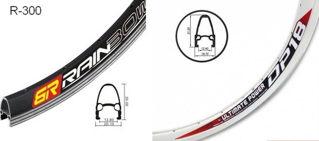

СообщениеДобавлено: 28.09.2016 08:46
Выбирая конкретную модель шин, отметим такие законы:
http://krokovod.org/forum/viewtopic.php?pid=531#p531
Комментарий к файлу: (Таблица моя - kisa)
680ecb8b9908f12b3bb4f2056dedae1b_full.jpg [ 35.7 КБ | Просмотров: 14944 ]
________
*Можно приравнять обода 13-15 мм к 14, а 19-21 – к 20.
*Шины толщиной 25 мм предпочтительней устанавливать на обод посадочной ширины 14-17 мм.
Последний раз редактировалось kisa 09.09.2017 09:02, всего редактировалось 7 раз(а).

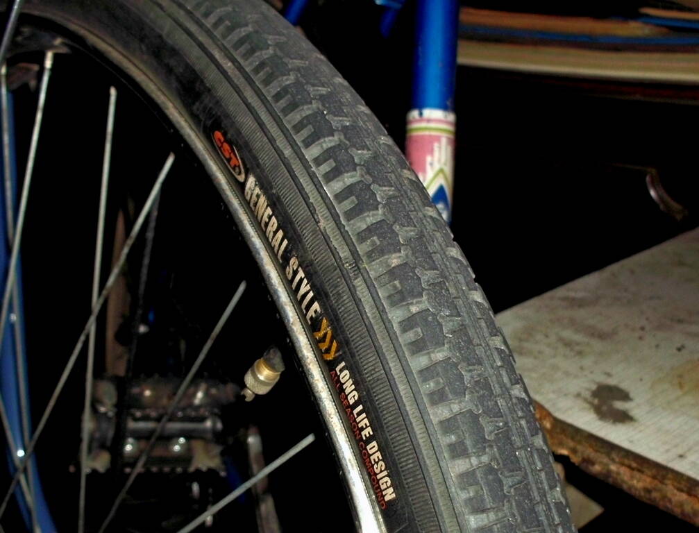

СообщениеДобавлено: 28.09.2016 22:22

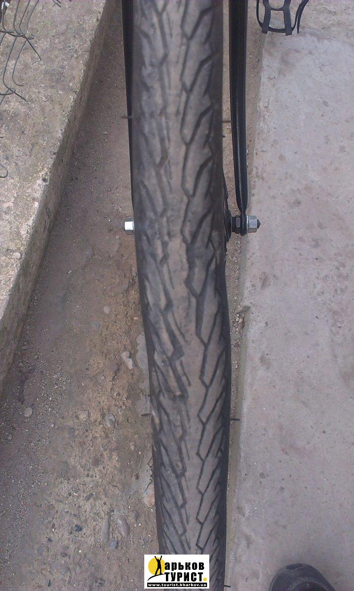

Заслуженно популярна в сегментах дорожных и туринговых (легкодорожных) шин марка CST. На одном из дорожников автора шины этой марки имеют пробег (на момент написания материала) около 6 тыс. км при самых различных дорогах и нагрузках, причём передняя изношена где-то наполовину, задняя – на две трети. За всё время шины подверглись одному или двум проколам. Велосипед отлично – легко и комфортно - идёт при 3,5 атм. по асфальту, а на пониженном давлении – и по весьма нецивилизованным покрытиям. При этом цена их более, чем приятна.
По соотношению цена/качество CST являются сейчас оптимальными для велосипедов класса «Турист» - «Украина» . Выше говорилось, что обозначение ширины на шинах этой марки не соответствует истине. Но это, пожалуй, единственный их недостаток.
Названия моделей и рисунок протектора могут несущественно меняться по маркетинговым соображениям, но это не важно, будем различать их по обозначенным размерам.
Для дорожных велосипедов хороши шины CST с обозначением 622х47. Их реальная ширина на дорожном ободе как раз составляет требуемые 41-42 мм. Давление – до 3,5 атм, рисунок – дорожный.
Комментарий к файлу: 6000+ передняя
DSCI1422.JPG [ 422.56 КБ | Просмотров: 14815 ]
Для «Туриста» - комфортного лёгкого ситибайка или туринга с уклоном на не очень хорошие дороги, можно присмотреться к шинам CST с обозначением 622х40. Их реальная ширина на ободе посадочной ширины 19 мм – около 35 мм. Давление - до 5 атм. Снизив давление, можно безболезненно съезжать с хорошего асфальта.
К сожалению, шин с самой оптимальной и универсальной для «Туриста» реальной шириной 32 мм этой марки в продаже пока не замечено.
«Турист», построенный, как быстрый лёгкий ситибайк, напоминающий старинные шоссеры, очень хорошо обуть в CST 622х32. Их реальная ширина на ободах 19 мм составляет 28-29 мм. Накачанные до максимума (помним про ограничение 5 атм на некоторых, в т.ч. родных туристовских, ободах!) они придают велосипеду почти спортивный характер и сравнительно высокую скорость, не очень поступаясь комфортом. Если велосипед не съезжает с асфальта, это очень хороший выбор.
Продаётся также резина с надписями CST в размерах (написанных, и даже реальных) 28 и даже 23 мм, условно считающаяся шоссейной. Однако их внешний вид и некоторые другие признаки, рисунок протектора, нехарактерный для описанных шин этой марки, другой «почерк завода» заставляют отнестись к ним с подозрением.
Комментарий к файлу: Подозрительные CST. На них и номера одинаковые.
cst3.jpg [ 52.38 КБ | Просмотров: 14815 ]
Правильные, настоящие CST имеют фактуру нормальной, настоящей резины. В то время как подделки могут быть либо похожи на пластмассу, либо иметь какой-то рыхлый вид, с выступающей сажей.

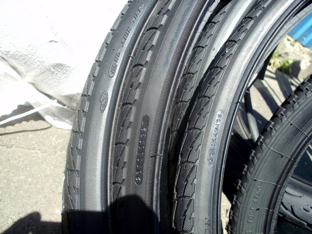

КАЖДАЯ покрышка CST имеет УНИКАЛЬНЫЙ ИНДИВИДУАЛЬНЫЙ многозначный номер – если этот номер одинаков на шинах из одного ящика – с этим товаром не всё чисто.
Комментарий к файлу: Номера на покрышках CST
13.JPG [ 246.15 КБ | Просмотров: 14815 ]
Набирает популярность продукция фирмы Chao Yang. О цене, качестве и неубиваемости можно сказать то же, что о CST. И об обозначении их размеров тоже – обычно шины нормального дорожного размера около 40 мм маркируются как 622-47.
Обращают на себя внимание новинка (на нашем рынке) от Chao Yang: дорожные шины с антипрокольным слоем. По отзывам на форуме - это работает. Ещё как работает viewtopic.php?f=31&t=210862&start=1695#p1759983 . Они бывают как с нормальным протектором, так и с «более грунтовым» полусликом вменяемого рисунка.
Интересен тот факт, что поиск на рынках хороших (не с красной или синей полоской) шин редких размеров – например 533 мм на «Салют» или «Орлёнок» или редкие у нас европейские 590, 635 мм , часто приводит именно к Chao Yang. Почему-то, правда, автору попадались такие шины с несколько излишне «злым» протектором, причём на довольно тонких моделях, что обычно только вредит.
Шины Chao Yang, как и CST, имеют индивидуальные номера. Но нанесенные внутри покрышки. И похоже, тоже попадаются подделки.

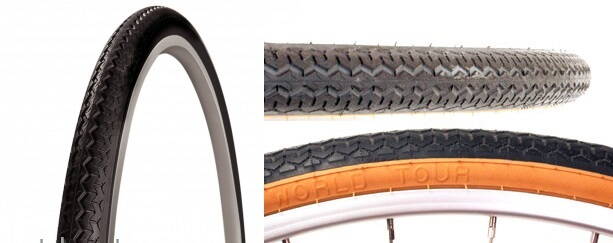

Говоря о легкодорожных шинах, нельзя не вспомнить марку Michelin, а именно её модель World Tour. Эти шины имеют одну замечательную особенность именно для туристического варианта легкодорожного велосипеда. Масса шины такая же, как у конкурентов. Но из-за особенностей конструкции, она ведёт себя, как более тяжёлая: несколько тяжелее разгоняется, но разогнавшись, обеспечивает выдающийся накат. После этого для поддержания постоянной скорости требует совсем мизерных усилий. Естественно, речь идёт о правильно сконструированном велосипеде – когда шина, обод, спицевой набор и рама соответствуют по жёсткости друг другу. Прирост наката с лихвой покрывает некоторую потерю разгонной динамики в длительных (загородных) поездках без остановок. Эти шины немного комфортнее конкурентов.
Из сказанного следует, что такие шины хуже подходят для интенсивной езды по улицам большого города с частыми остановками, светофорами и т.д., но уместны для прогулочного велосипеда, неспешно бороздящего парки.
Модель выпускается в нескольких цветовых решениях – чёрная и с разными светлыми боковинами. Доступные размеры Michelin World Tour позволяют точно настроить характер туристического велосипеда в зависимости от преобладающих дорог.
azmh.jpg [ 43.02 КБ | Просмотров: 14874 ]
Несмотря на отсутствие видимых специальных мер, повышенной склонности к проколам не замечено.
Стоимость таких шин заметно выше CST и Chao Yang, но ниже Shwalbe.
IMG_5247.JPG [ 271.34 КБ | Просмотров: 14874 ]

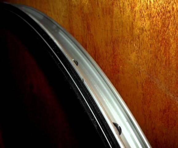

При монтаже не забываем установить на обод ободную ленту - флиппер, а камеру пересыпать тальком. Т.к. это хоть и не конструирование, но относится, вроде бы, к секретам колеса, остановимся подробнее.

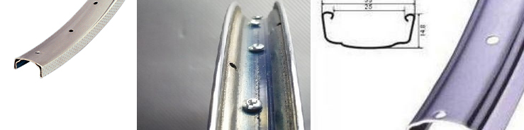

Флиппер на одинарном ободе защищает камеру от перетирания ниппелями спиц (само собой, выступающие части спиц спиливаются!). Оптимально для этой цели использовать или резину от старой камеры, или тканевую изоленту на лавсановой основе – два-три оборота.
На двойном ободе функция флиппера несколько иная. Здесь он не даёт камере выдавиться в отверстия обода, в глубине которых расположены ниппели спиц.
Т. к. на нормальных велосипедах двойные обода применяются только там, где стоит шина очень высокого давления – 7-9 и более атм, резинкой или изолентой здесь не обойтись. Отличные пластиковые флипперы выпускает Schwalbe.
137222.jpg [ 36.45 КБ | Просмотров: 14860 ]
Для шоссейного обода шириной 14 мм нужна лента 18 мм – она аккуратно полностью закрывает всё дно жёлоба, в который устанавливается шина, вместе с базовыми полочками для установки покрышек.
Стоит такой флиппер около двух долларов, однако коллеги на форуме и ему нашли прекрасную подножную замену. Это очень жёсткая пластиковая упаковочная лента, которой стягиваются паллеты, коробки с товаром и пр. Фиксируют её на месте, обернув одним слоем тканевой изоленты. Необходимо следить, чтобы лента не заняла полочки в ободе, которые являются базовыми для установки покрышки – толщина этой ленты уже может помешать покрышке правильно встать на место http://krokovod.org/forum/viewtopic.php?pid=3441#p3441 /
Тальк необходим для хорошей работы шины. Во-первых, он играет роль некоей смазки между камерой и покрышкой – не даёт им слипаться, и помогает камере не получать складок при работе, или расправлять их.
Во-вторых, пересыпанная тальком шина заметно дольше держит давление. По-видимому, мельчайшие частицы талька забивают поры в резине.

Обода.
По большому счёту, всё разноообразие рынка нам знать ни к чему. Дорогие изделия, нацеленные на спорт по шоссе или бездорожью, и прочее подобное вытянут у нас лишние деньги, ничего не давая взамен. А то и окажутся излишне нежными для простой эксплуатации из-за своей гоночной идеологии.
Велосипед на дорожной раме требует шин толщиной около 40 мм, соответственно ему нужен одинарный обод посадочной ширины около 25 мм. Такие попадаются: стальные советские «чайки» (на Западе - «westwood») и швеллер, а также копии советского швеллера из Юго-восточной Азии; советские и современные швеллеры из алюминиевого сплава.
«Чайки» красивы, но требовательны к эксплуатации, нежны. Езда на приспущенных шинах и другое грубое обращение легко приводит к местным вмятинам (которые, впрочем, не затрагивают общую форму колеса и несложно рихтуются). Эти свойства делают их пригодными скорее для красивого ретро-велосипеда, который берегут. Впрочем, «грузовик» автора оснащён именно «чайками».
059_p1.jpg [ 28.35 КБ | Просмотров: 14541 ]
Швеллер допускает менее нежную эксплуатацию, что делает его пригодным для велосипедов, предназначенных для тяжёлых условий .
endric-rims-250x250.png [ 128.65 КБ | Просмотров: 14541 ]
Такие обода обычно изготовлены из стали, и окрашены либо хромированы. Качество у них – как попадётся, особенно неважно бывает исполнен район стыка обода. Однако, если на этом колесе не предусматривается ободной тормоз, невозможность вывести биения «в ноль» не так страшна. Азиатские швеллеры немного тяжелее советских и производят впечатление более основательных.
На стальных ободах велосипед наиболее комфортен и накатист. Такие обода практически никогда не ломаются, при любых авариях только гнутся.
Толщины стенки обода, в которой держится ниппель спицы, не всегда хватает для тяжёлой эксплуатации, поэтому обод желательно усилить, подложив под ниппели спиц шайбы: в швеллер – М4, в «чайку» - согнутые дугой М5. Шайбы удобно гнуть плоскогубцами на сверле примерно 8 мм.
семечки.jpg [ 18.19 КБ | Просмотров: 14541 ]
По стальным ободам ободной тормоз работает намного хуже, чем по алюминиевым. Кроме того, из-за большого рича дорожных вилок, на них невозможно установить тормозной механизм достаточно высокого качества.
Есть возможность несколько улучшить положение, применив специальные тормозные колодки для стали. Но попадаются они, в основном, только с разборок старых европейских велосипедов. Отличить их можно по надписи «steel» и, часто, коричневому цвету. А колодки для алюминиевых ободов маркируют надписью «alloy».
Вопреки впечатлению, на ободах типа «чайка» без ярко выраженной тормозной дорожки, клещевой тормоз всё-таки работает не хуже, чем на швеллере.
Всё это – отнюдь не повод отказываться на таких велосипедах от переднего ручного тормоза. Как бы то ни было, он очень ощутимо добавляет и удобства, и безопасности в эксплуатации.

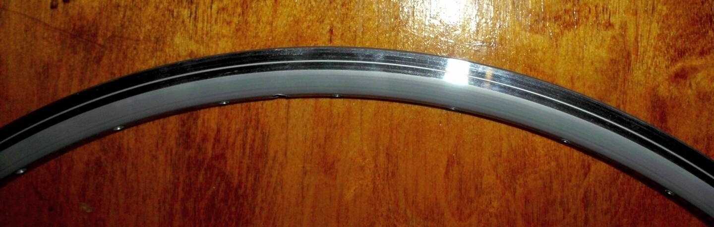

«Старт-шоссе» рождён гоночным велосипедом, настроенным на высокую динамику. Поэтому от рождения на нём устанавливались лёгкие и жесткие двойные обода и шины толщиной примерно 25 мм.
Правда, это были шины-однотрубки («трубки»), но сейчас мы можем повторить его характеристики на современных компонентах, не таких капризных, как родные.
Штатные обода «Стартона» сделаны весьма рационально: они выполнены из тонкой лёгкой трубки, сечение их рассчитано только на удержание шины и сжатие спицами. Но в месте выхода спиц ободу требуется более высокая прочность. Здесь так и сделано – эти места усилены пистонами, причём сквозными – обод держит спицу сразу двумя стенками:
sample.png [ 12.89 КБ | Просмотров: 14402 ]
Однако такой обод достаточно нежен.
Повторить оригинальный характер велосипеда можно, применив недорогие современные низкие двойные обода с шоссейной посадочной шириной 14-15 мм. Их не так просто найти, но они попадаются:
DSCI1443.JPG [ 338.21 КБ | Просмотров: 14402 ]
Для удешевления они несколько перетяжелены, но не нуждаются в пистонах. Прочности стенки достаточно, чтобы при аварии лопалась спица, а обод часто оставался неповреждённым. Для сравнения: такой обод весит около 520 г., а штатный обод "Старт-Шоссе" при аналогичных характеристиках - 350 г. Правда, здесь ещё есть закраины для удержания клинчерной шины - они добавляют и вес, и некоторую жёсткость.
В гражданской эксплуатации вес не так важен, зато стоит такой обод недорого и велосипед ведёт себя на нём, как оригинальный. Кроме того, такой грубый обод, в отличие от настоящих спортивных, имеет большой ресурс. На гоночных же ободах появляются усталостные трещины вокруг пистонов – помним, что в жертву весу приносят ресурс, и что прочность у них на нижнем пределе, без запасов, как в любых «гражданских» ободах.

Для получения оригинального поведения «Старт-Шоссе» на такой обод нужно установить покрышку толщиной 25 мм.
Повторять в новых элементах старый «Стартон», возможно, имеет смысл при не очень хорошем асфальте. Помочь в этом может приобретение длинной рамы примерно до 1979 года выпуска – подробнее об этом ниже, в главе про рамы. Близки к этим рамам ещё менее жёсткие рамы старинных «Чемпионов».
Также популярно восстановление винтажных шоссеров, внешне и по характеру похожих на оригинал, но с некоторыми современными деталями. В этом тоже поможет такой обод и шина толщиной 25 мм, внешне, окраской напоминающая однотрубку.
Однако, жёсткость рамы «Старт-Шоссе», особенно после 1979 г., позволяет значительно поднять динамику велосипеда, относительно оригинала. Именно поэтому автор считает нецелесообразным здесь использовать шины толщиной 25 мм.
Шины 23 мм, не теряя толком в «проходимости» (насколько можно говорить о ней в контексте шоссейного велосипеда), обеспечивают значительно лучшую динамику. Велосипед на таких бежит легче и быстрее. Шины толщиной 23 мм являются универсальными для любых скоростных асфальтовых велосипедов – от простейшего настоящего фикса до современного настоящего шоссера.

Недорогие двойные высокие обода выпускает множество фирм. Avanti, Weinmann, Rainbow и другие. Все они похожи, все довольно тяжелы – порядка 650 г. Такой вес и небольшая цена – главных признак подобных изделий, как бы они не назывались.
4366.970.jpg [ 80.92 КБ | Просмотров: 14402 ]
Важно! В продаже широко распространены очень похожие обода тех же марок с посадочной шириной под шину 19-20 мм. Они не годятся не только для шоссейной рамы, но и вообще для хорошего велосипеда! Не перепутайте! viewtopic.php?f=31&t=160854&start=3420#p1751051
Подхлдящие нам обода лишь внешне копируют настоящие гоночные. Но предназначены они именно для скоростных городских велосипедов. Иногда встречаются их пистонированные варианты, но это не имеет смысла – стенки обода итак не вырываются спицами. Просто некоторые покупатели согласны переплачивать за это.

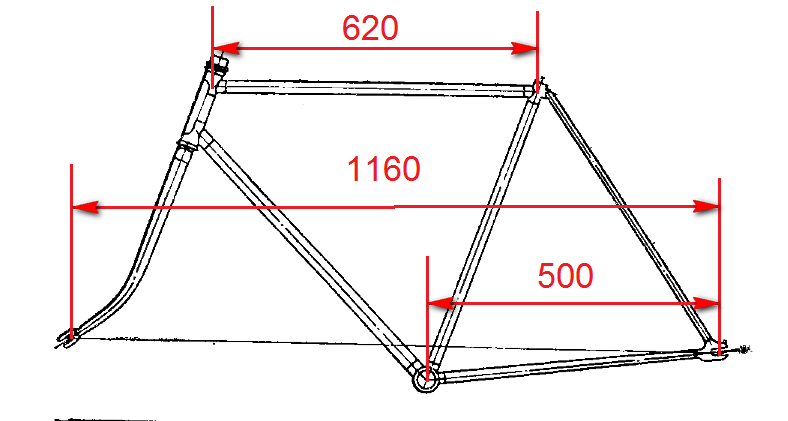

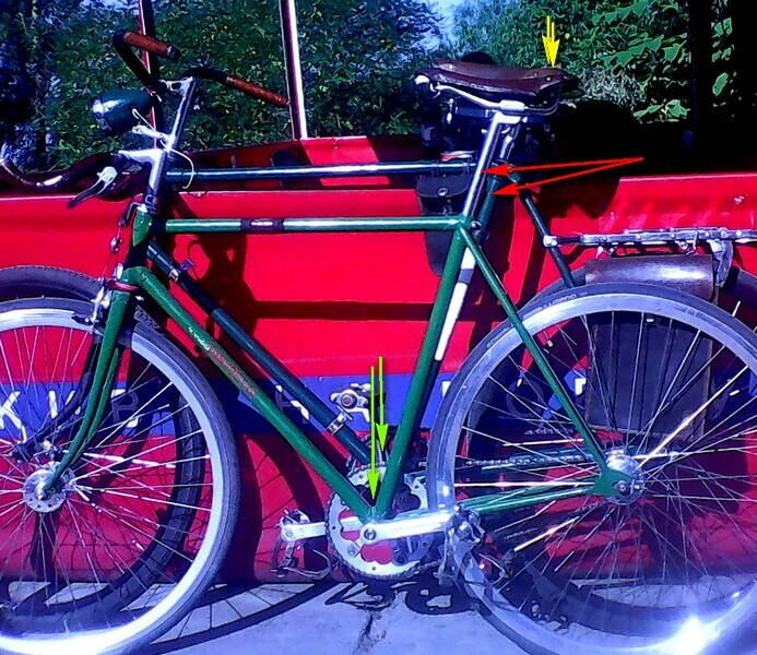

Итак, какие рамы попадают в наше распоряжение? Начнём с самых длинных - мягких. Это рамы дорожных велосипедов.
Читать дальше>>
DSCI1432.JPG [ 259.17 КБ | Просмотров: 14397 ]
sample8.PNG [ 6.11 КБ | Просмотров: 14397 ]
sample19.PNG [ 5.2 КБ | Просмотров: 14397 ]
Комментарий к файлу: Здесь даже разная высота рам и очень разная посадка, но сёдла относительно кареток выставлены одинаково!
IMG_20150624_091146.jpg [ 198.22 КБ | Просмотров: 14371 ]
Комментарий к файлу: "Украина" длинная
ulong.png [ 45.25 КБ | Просмотров: 14136 ]
Комментарий к файлу: "Минск" 1972 г
minsk.png [ 45.38 КБ | Просмотров: 14136 ]

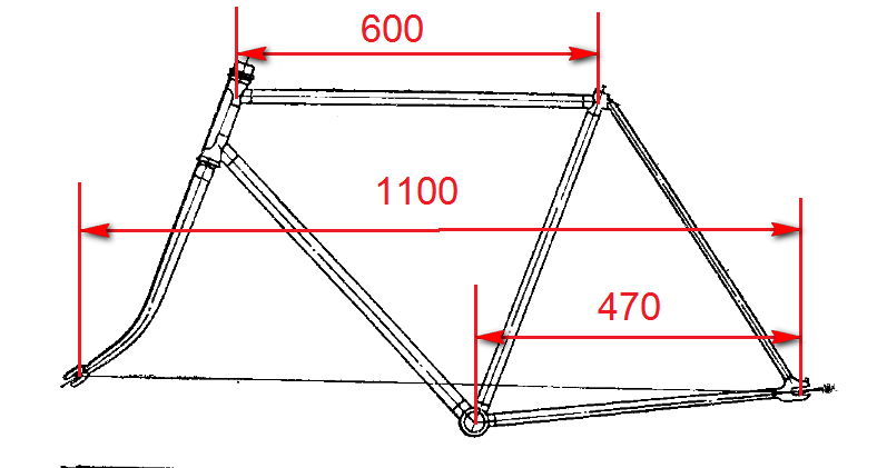

В середине 1980-х гг. раму «Украины» значительно укоротили как за счёт заднего треугольника, так и за счёт приближения рулевой колонки к подседельной трубе.
Читать дальше>>
sample10.PNG [ 5.55 КБ | Просмотров: 14393 ]
DSCI1433.JPG [ 232.71 КБ | Просмотров: 14393 ]
Комментарий к файлу: "Украина" короткая
ushort.png [ 44.9 КБ | Просмотров: 14136 ]
Последний раз редактировалось kisa 09.09.2017 10:11, всего редактировалось 5 раз(а).
