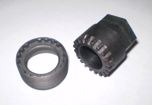

Я ничего и не перерезал, картридж легко вкручивается.
Вот сегодня наконец созрел и сделал ключ для этого самого картриджа, а то отверткой как то не удобно :smile: даже в термичку не поленился сходить.

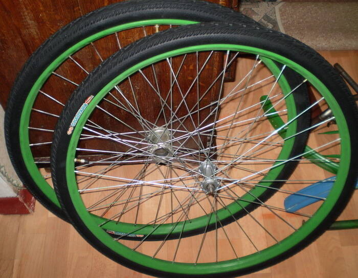

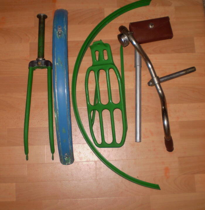

Вот немножко фото. Жалко не успел до холодов покрасить переднее крыло. С колесами вообще прикол получился - я сразу думал, что собираю велосипед В 25, нашел колеса (обод чайка) разобрал, почистил, погрунтовал, покрасил, отдал мастеру чтобы собрал и отбалансировал, резину, камеры купил короче довел до ума. А когда начал собирать - аж прозрел :facepalm: рама с вилкой то от В22-го
Но ничего,будут эти колесика на мой будущий В-134.

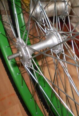

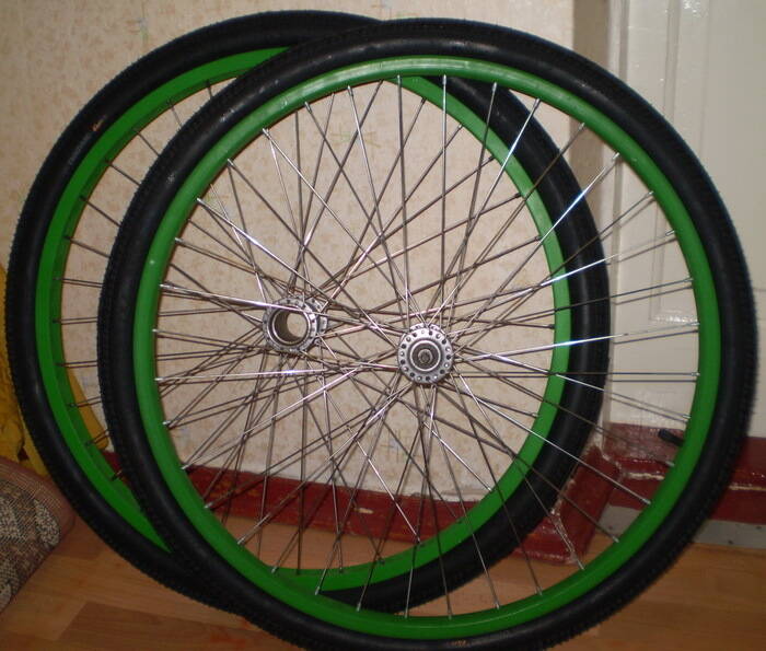

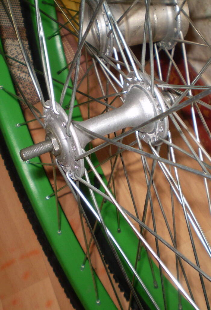

Обода на 28-мь были немножко подгулявшие поэтому я придумал для рихтовки вот такую приспособу ( что то вроде пуансона с матрицей из дерева) получилось очень даже не плохо, ничего во всяком случае не видно.
Ободов на 26 родных не нашел по этому приобщил завалявшийся в гараже бельгийский алюминиевый обод а второй купил китайский, правда они все сейчас на 36 спиц делают, но выход нашел установив на переднее колесо алюминиевую ось от спортивного советского велика (на 36 спиц), думаю накат будет даже лучше. Спицы на заднем колесе б.у. но из нержавейки
