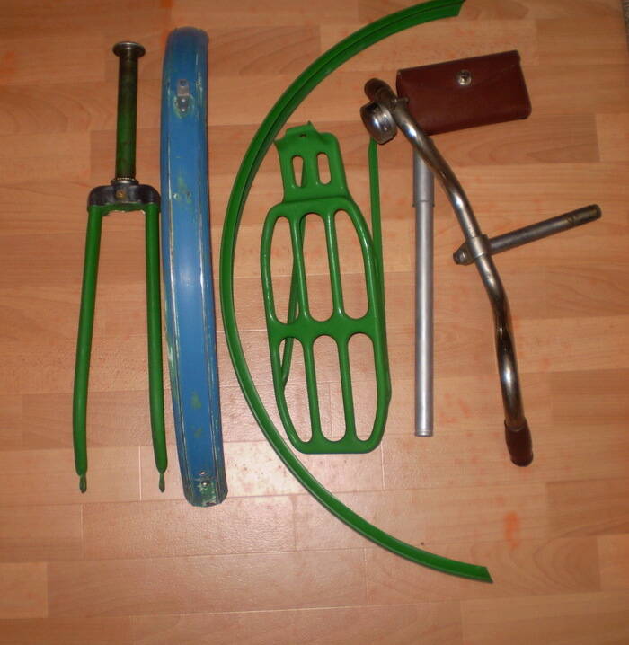

Вот немножко фото. Жалко не успел до холодов покрасить переднее крыло. С колесами вообще прикол получился - я сразу думал, что собираю велосипед В 25, нашел колеса (обод чайка) разобрал, почистил, погрунтовал, покрасил, отдал мастеру чтобы собрал и отбалансировал, резину, камеры купил короче довел до ума. А когда начал собирать - аж прозрел :facepalm: рама с вилкой то от В22-го
Но ничего,будут эти колесика на мой будущий В-134.
