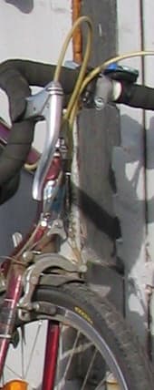

img]http://i036.radikal.ru/0803/f1/f58c042831d2t.jpg[/img][/url] Рулевая. Кстати, а что это за железячка изогнутая одета? Под катафоту крепление что ли?
Эта железячка - упор рубашки переднего тормоза. Из любви к старине сохранаю на своем велосипеде, хотя этоа бяка явно снижает эффективность торможения.
[/url] Перья передней вилки предусматривают крепление крыльев.
На мой взгляд это не родная вилка. На моем СШ дропауты штампованые, хотя отверстия с резьбой под крепление крыльев предусмотрены.
Возраст рамы... на мой взгляд до 1963 года.
Комментарий к файлу: Передний тормоз
XB3_BR.jpg [ 32.39 КБ | Просмотров: 3336 ]
