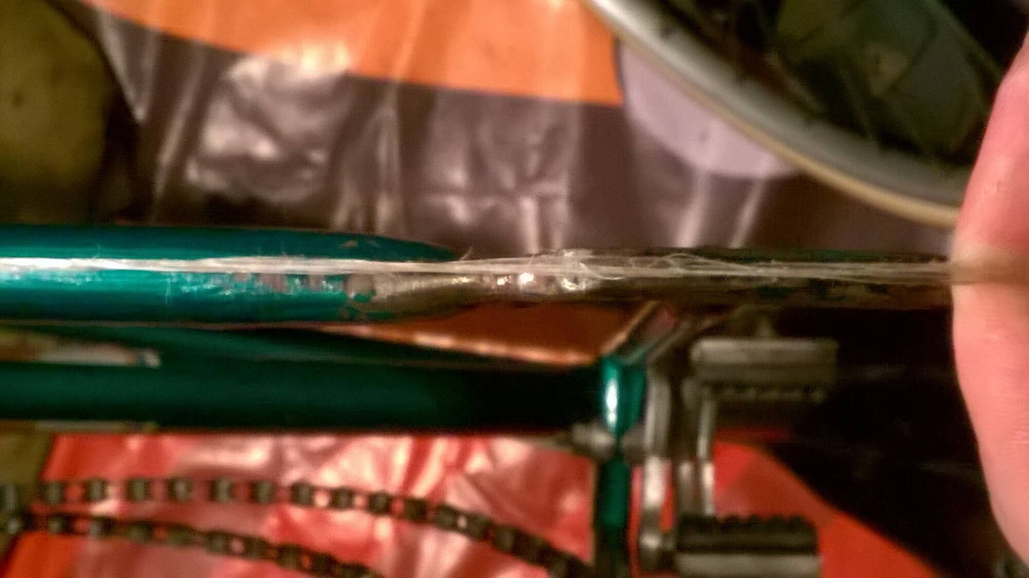

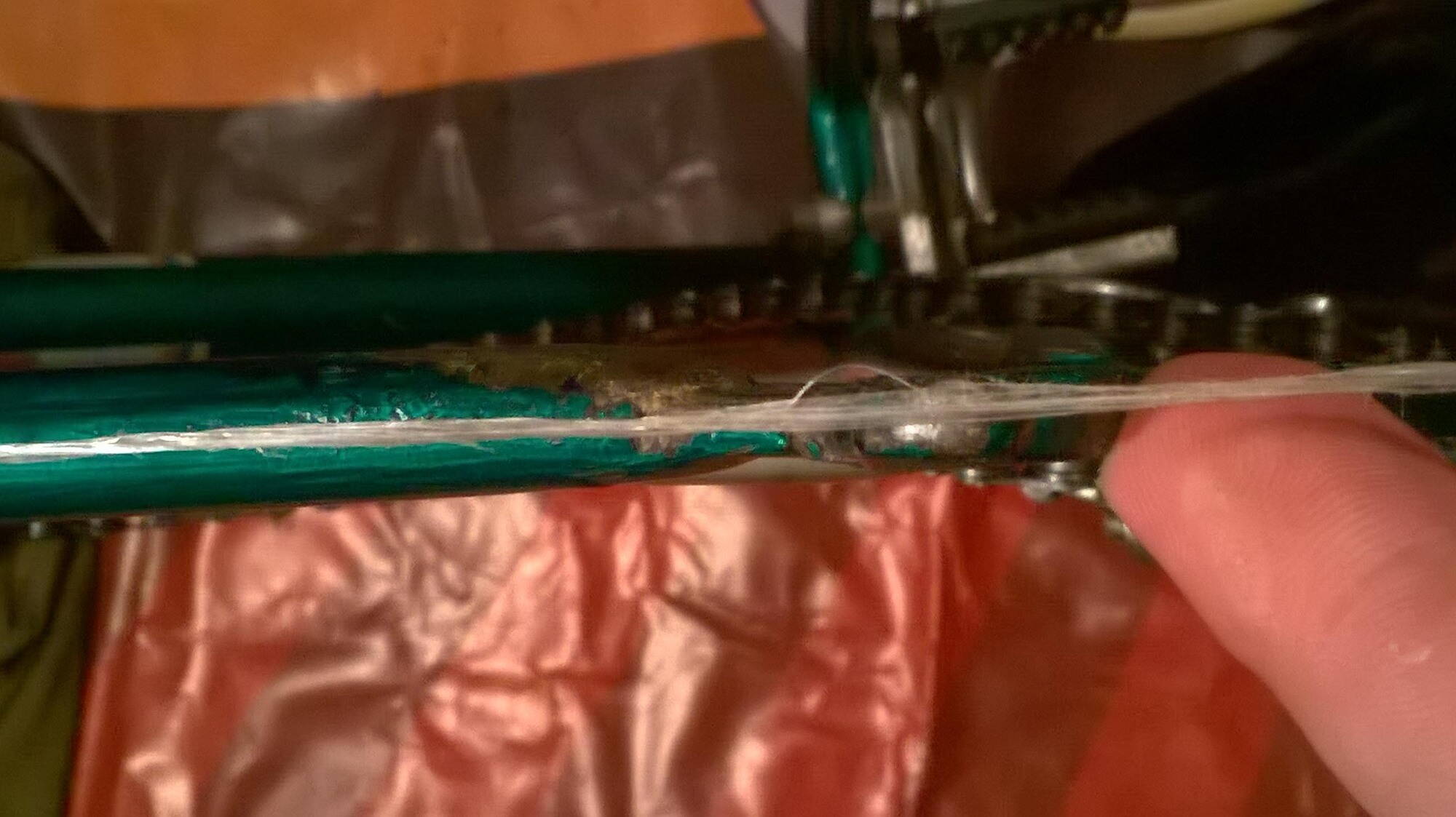

andreylb писал(а):
если не вставляете колесо до упора, то, как я понял, помогает? тогда пока так попробуйте.
Но надо все проверять на кривизну, в т.ч. и колеса, и то, как посажена большая звезда, и ее геометрию.
нужно больше фото всех узлов, что бы о чем-то более предметно говорить.
Нет, если не вставлять колесо до упора с одной стороны, то это помогает выправить колесо, чтобы оно было равноудалено от труб вилки слева и справа, т.е. устраняется эта проблема:
Поручик Джейский писал(а):
Во-вторых, при установке заднего колеса в дропы до упора, колесо почему-то устанавливается не ровно, т.е. справа и слева разные расстояния до вилки. Их можно сровнять, если ось с правой стороны не до упора ставить. Что это? Обычное явление или я что-то упустил? Геометрию рамы по нитке я выставлял сразу. Тут нареканий нет. Продольная линия дроп относительно труб вилки меня смущает. Как они должны быть расположены? Помогите добить крокодила :oops: . Кстати, он меня сегодня пребольно укусил за палец, когда я его вверх лапами переворачивал. Чуть пол пальца вилкой не оторвал зараза.
А цепь как терла о раму, так и трет в любом случае. Фото сделаю, как в гараже буду.
концы трубок для того делают слегка сплюснутыми с внутренней стороны, плюс можно шайбу проложить между конусом и контргайкой
СообщениеДобавлено: 28.07.2016 17:35

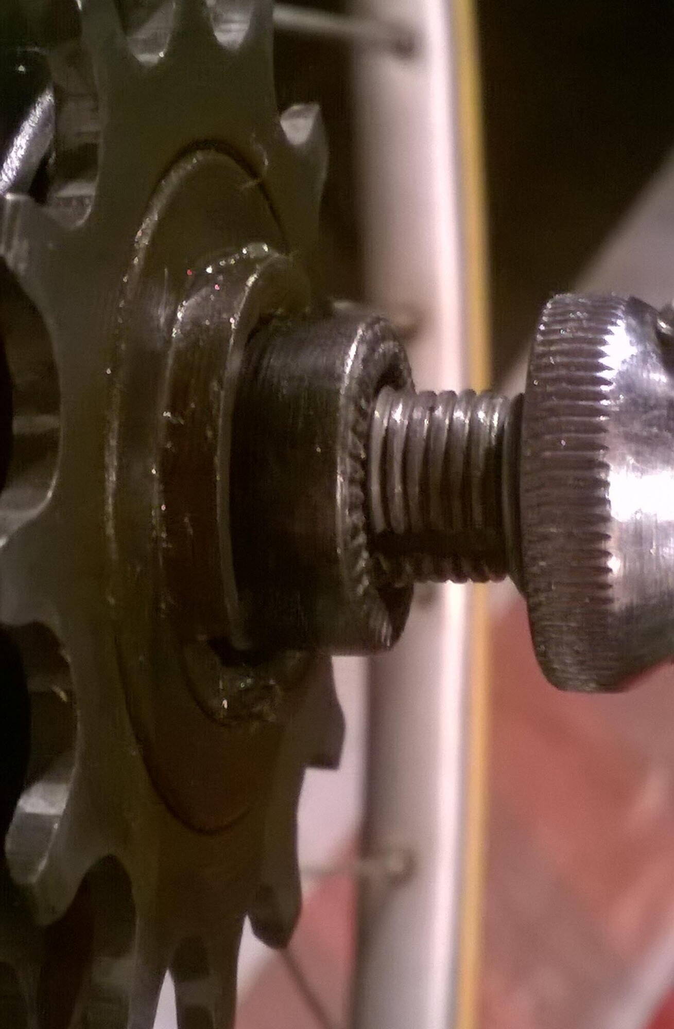

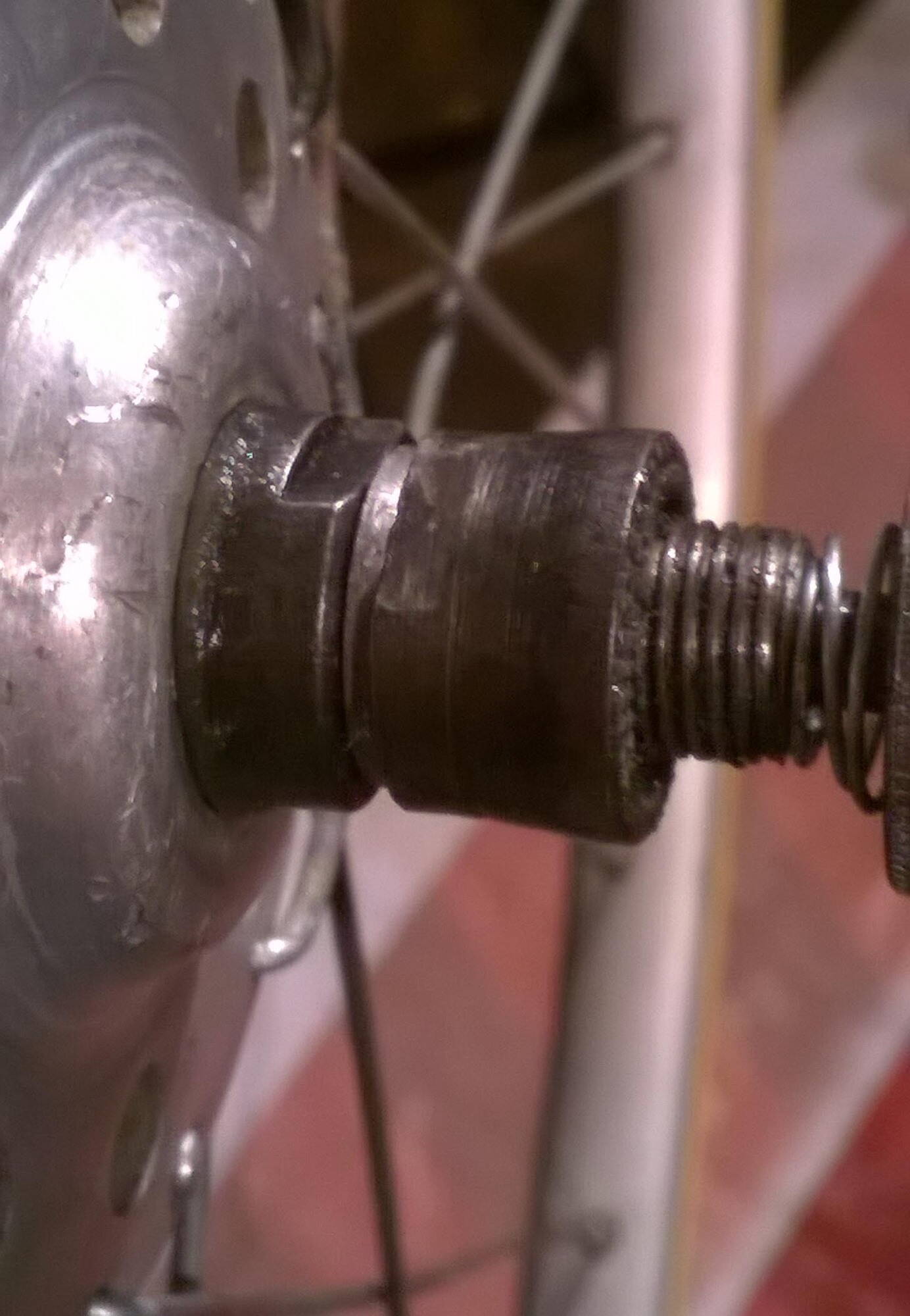

Может что-то не то с выступанием оси? Трубчатая проставка короткая, контргайка слева обычная, не толстая фигурная?
Дроп не параллелен оси велосипеда в вертикали? Ведь бывает, дроп как бы завалены верхом внутрь, если сзади смотреть.

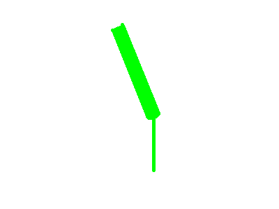

СообщениеДобавлено: 29.07.2016 09:30
Вот наоборот как раз. По-хорошему оно вообще впаяно под углом. Или загнуто. Вид должен быть таким:

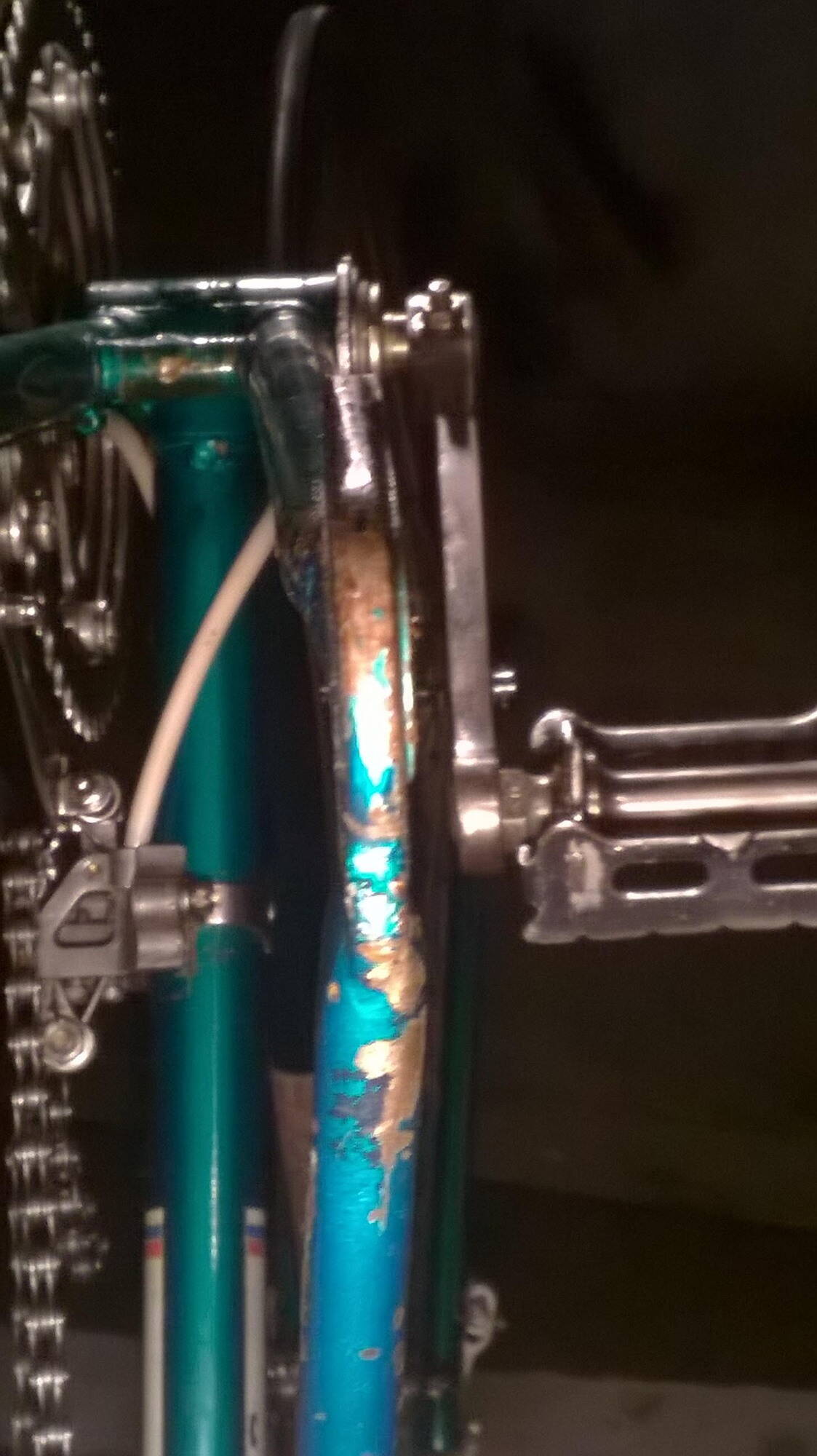

Дропы вот....
4.jpg [ 277.59 КБ | Просмотров: 1565 ]
5.jpg [ 235.22 КБ | Просмотров: 1565 ]
6 дропы.jpg [ 274.63 КБ | Просмотров: 1565 ]
6.jpg [ 214.85 КБ | Просмотров: 1565 ]

Вот, собрал чутка данных...
WP_20160729_21_21_50_Pro.jpg [ 1009.92 КБ | Просмотров: 1562 ]
Не шалю, никого не трогаю... Примус починяю.
СообщениеДобавлено: 29.07.2016 16:32
Всё, что торчит из втулки - правильное.
Искажения фоток и перспектива не позволят по фото определить. Так что у сами, на выпуклый военно-морской глаз.
Но больше всего лично я склоняюсь таки к тому, что дропы непараллельны центральной плоскости велосипеда, и завалены как верха внутрь, так и передняя их часть.
viewtopic.php?f=27&t=123780#p1085750 Но дроп в большей своей части длолжен оставаться плоским, а не только около оси. Перегибы должны быть такие, как я нарисовал - около входа дропа в трубки.
