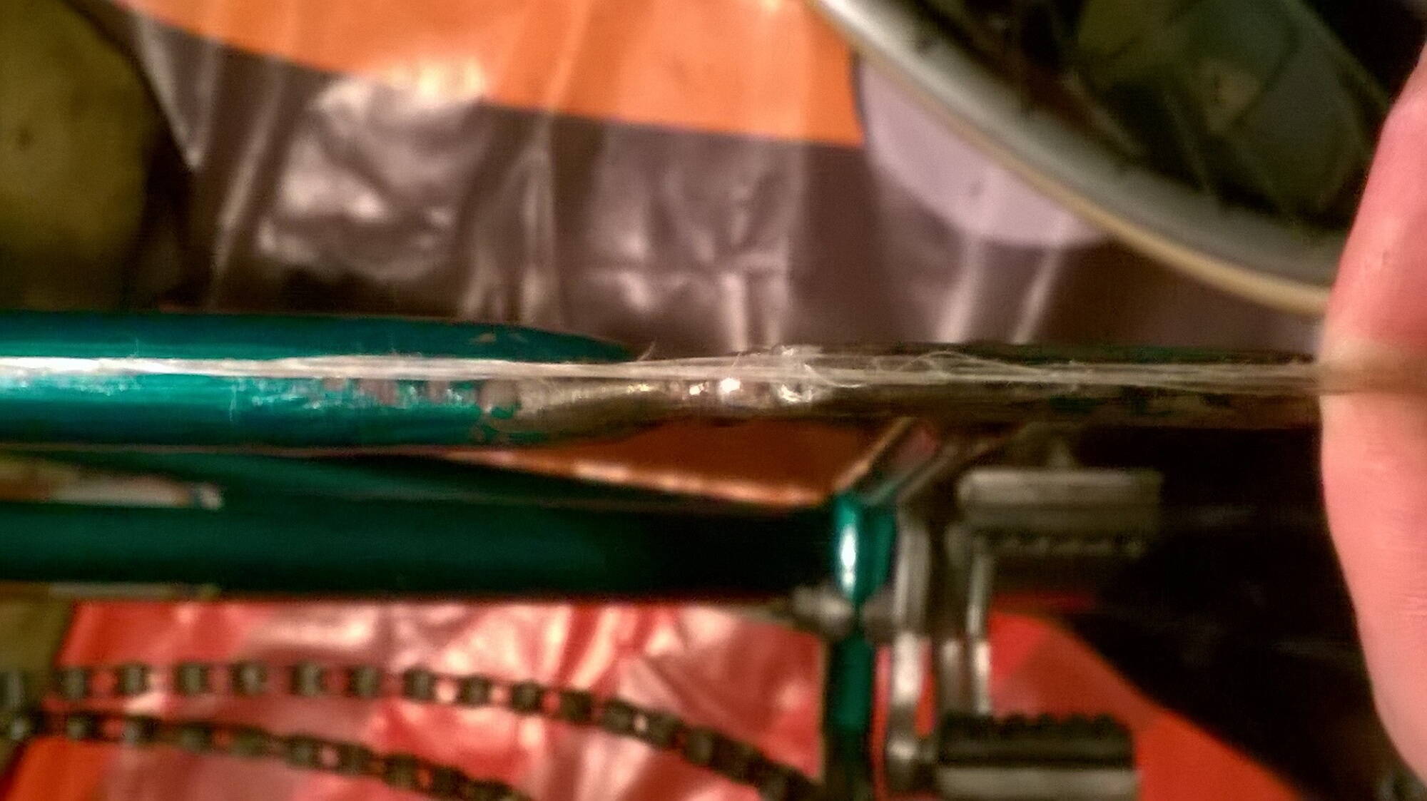

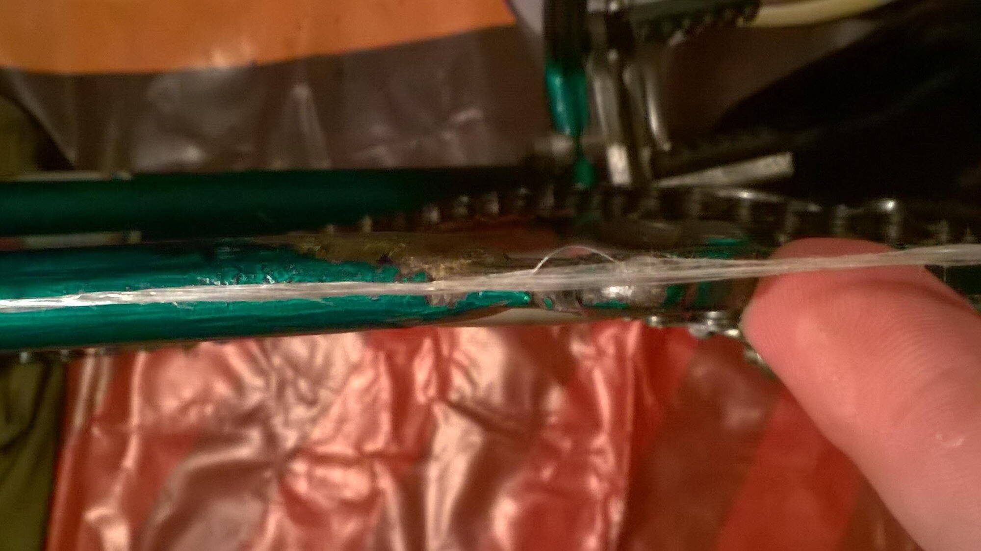

Дропы вот....
4.jpg [ 277.59 КБ | Просмотров: 1550 ]
5.jpg [ 235.22 КБ | Просмотров: 1550 ]
6 дропы.jpg [ 274.63 КБ | Просмотров: 1550 ]
6.jpg [ 214.85 КБ | Просмотров: 1550 ]
Не шалю, никого не трогаю... Примус починяю.
СообщениеДобавлено: 29.07.2016 16:29
Сообщения: 97
Город: Хабаровск
Зарегистрирован:24.03.2016

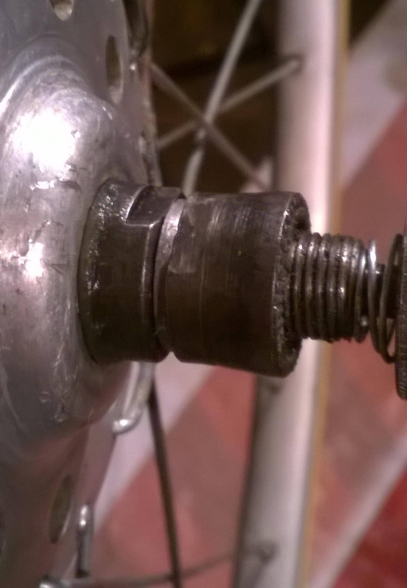

Вот, собрал чутка данных...
WP_20160729_21_21_50_Pro.jpg [ 1009.92 КБ | Просмотров: 1547 ]
СообщениеДобавлено: 29.07.2016 16:32
Всё, что торчит из втулки - правильное.
Искажения фоток и перспектива не позволят по фото определить. Так что у сами, на выпуклый военно-морской глаз.
Но больше всего лично я склоняюсь таки к тому, что дропы непараллельны центральной плоскости велосипеда, и завалены как верха внутрь, так и передняя их часть.
viewtopic.php?f=27&t=123780#p1085750 Но дроп в большей своей части длолжен оставаться плоским, а не только около оси. Перегибы должны быть такие, как я нарисовал - около входа дропа в трубки.
