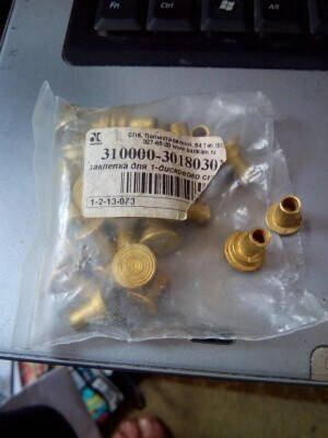

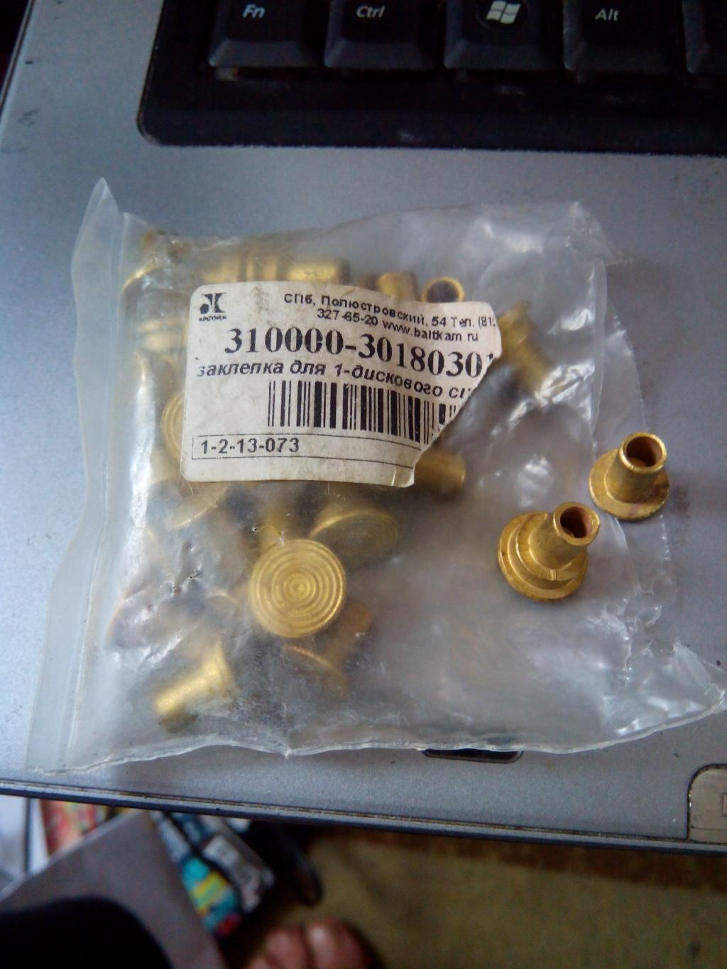

Заклепки от сцепления МАЗ. Номер каталожный 313017-П.
Вот такие:
IMG_20150420_131834-r.jpg [ 124.66 КБ | Просмотров: 5342 ]

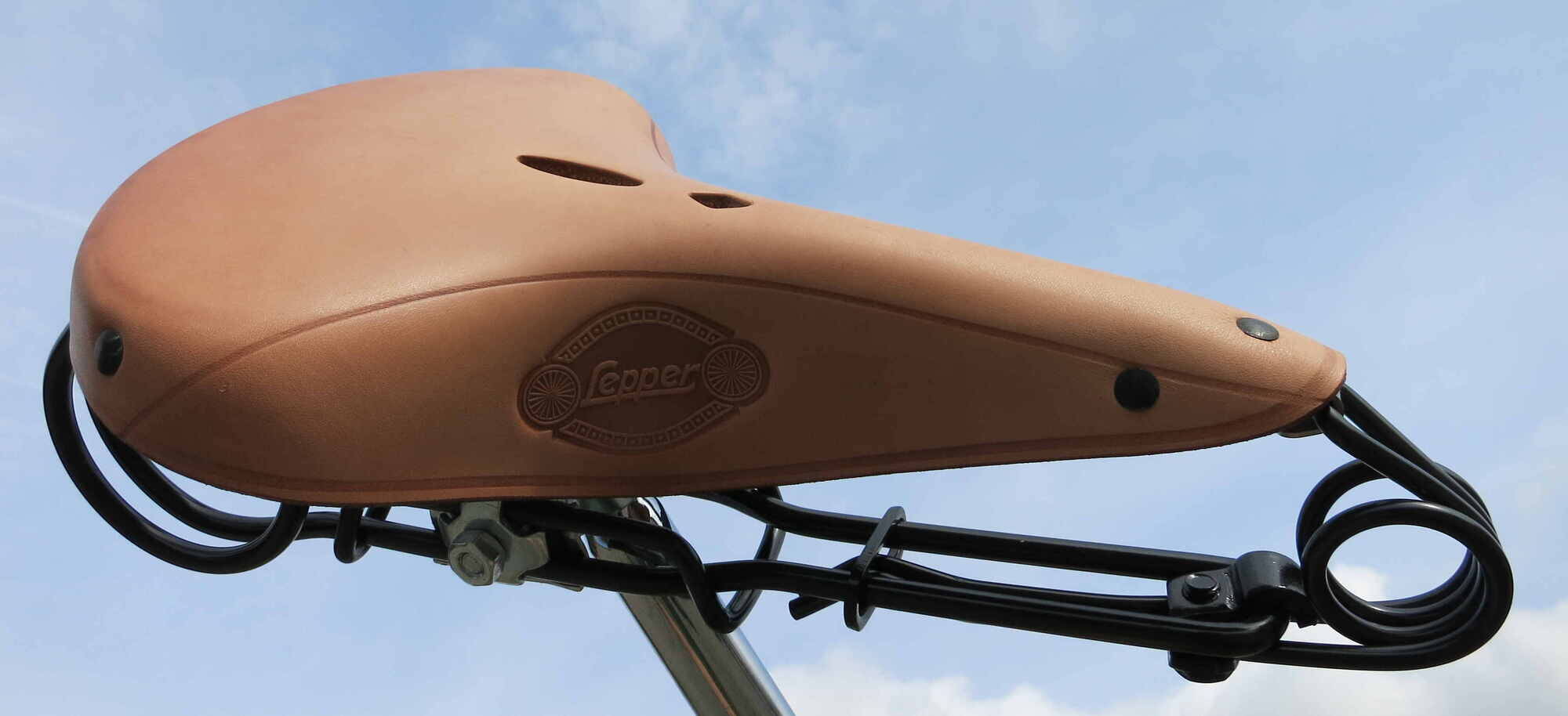

Глянул в сети, L85 ( http://www.classic-cycle.de/en/Saddles/ ... Brown.html ) , это же не седло, а монстр ... :smile:
326.jpg [ 173.28 КБ | Просмотров: 5312 ]
Я почему спросил. На моём седле клеймо сильно затёрто, читаемо, но копию сделать сложновато. Можно на заказ сделать капитальное клеймо, выйдет по цене около 40 $. Если для большой партии сёдел, то имело бы смысл, а ради одной - двух покрышек...
Если кто знает, как можно бюджетно и качественно (если такое сочетание не из области фантастики) скопировать клеймо и перенести его на новую покрышку, подскажите пожалуйста.
