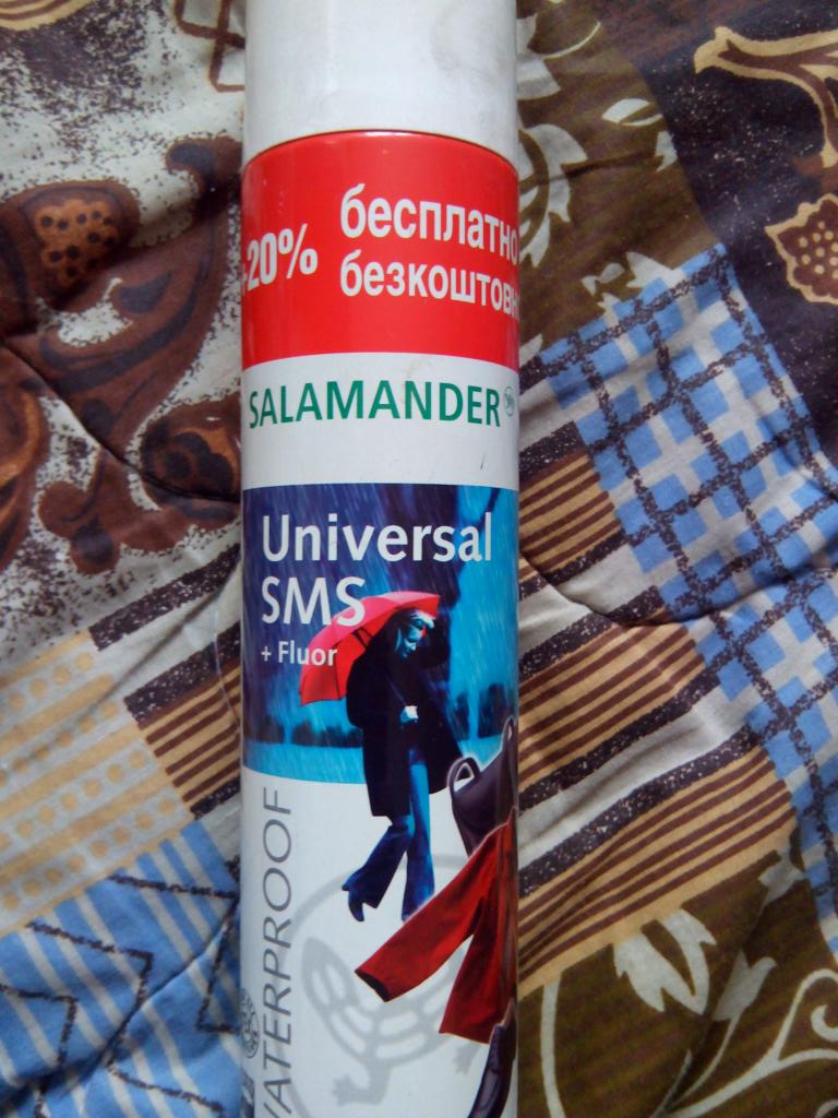

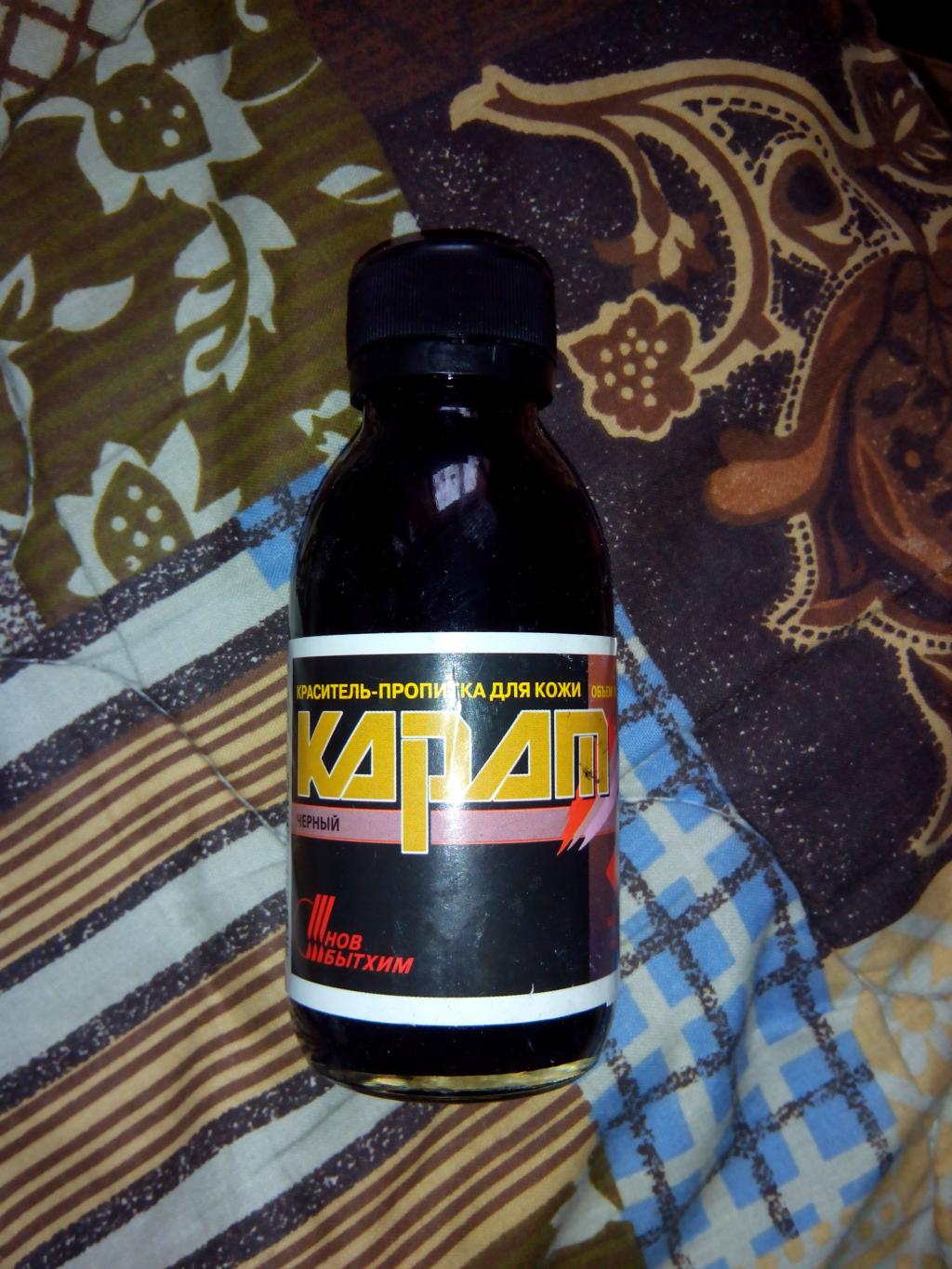

Иван Исаков писал(а):
Команданте, а чем вы красите и чем водоотталкивающую обработку делаете? Можете пошагово с названиями написать?
Можно конечно. Сначала шкурю седло 60-ой, потом 160 и 240.
Замачиваю просто в воде, придаю форму, сушу и еще разок шкурю.
Красил краской Карат. Вот такая:
IMG_20150420_131204-r.jpg [ 183.96 КБ | Просмотров: 5345 ]
Слоя 3-4. Но она только черная бывает. Вот сейчас восстанавливаю коричневое седло,
буду какую-то еще краску искать пробовать.
Высыхает - полирую кремом для кожи. Кстати, я им постоянно седла полирую, не только
после покраски. Вот такой:
IMG_20150420_131220-r.jpg [ 195.74 КБ | Просмотров: 5345 ]
Вообще наверно хорошо еще войлочным кругом полирнуть, но я ленюсь ибо
в процессе использования седла по назначению - оно полируется на ура пятой точкой :)
С внутренней стороны обрабатываю спреем водоотталкивающим. Вот такой:
IMG_20150420_131231-r.jpg [ 123.75 КБ | Просмотров: 5345 ]
