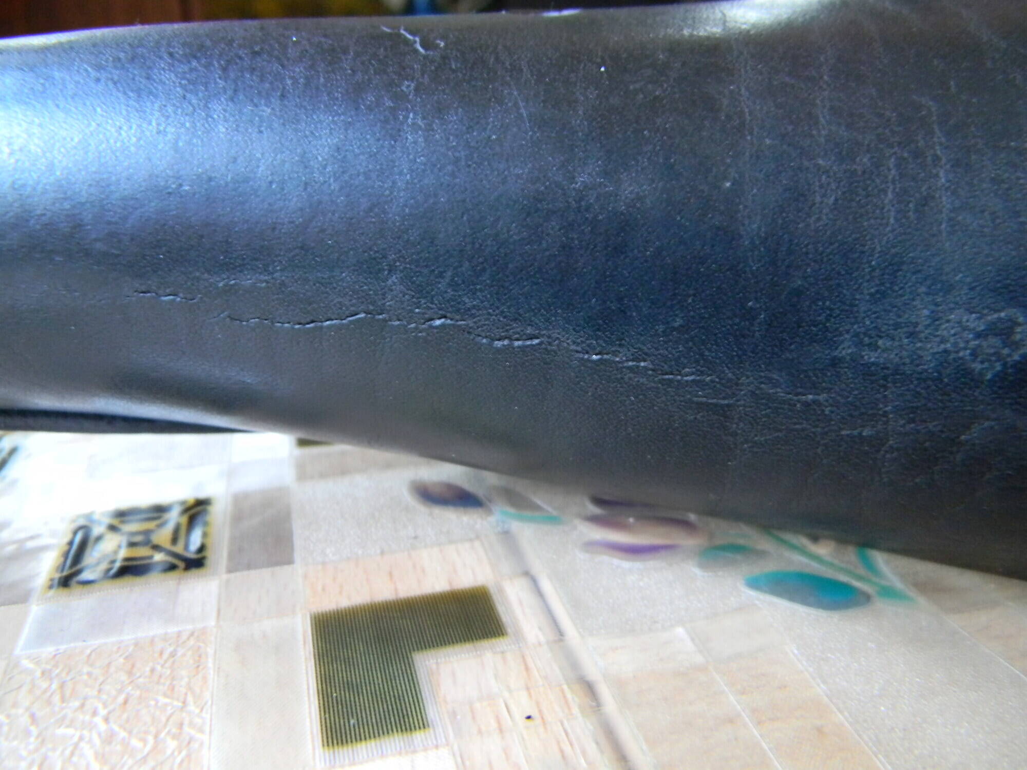

Тепер тільки так підрізаю
Та же фигня пару раз :yes: Причём самопальная новая кожа это прекрасно терпит (ну, т.е. сразу такую форму делал). Видимо, над старыми сидухами так издеваться нельзя.
По обработке снизу - не вижу смысла, если там защитная кожа. Но и вреда не вижу - типа чтоб защитная кожа не пересыхала. А аквастопом для замшевых ботинок я там обязательно обрабатываю.
Насколько я понимаю по основной коже, при обработке сверху состав один хрен куда-то там вглубь проникает, а куда не проникает - там и не пересыхает. Так как-то.

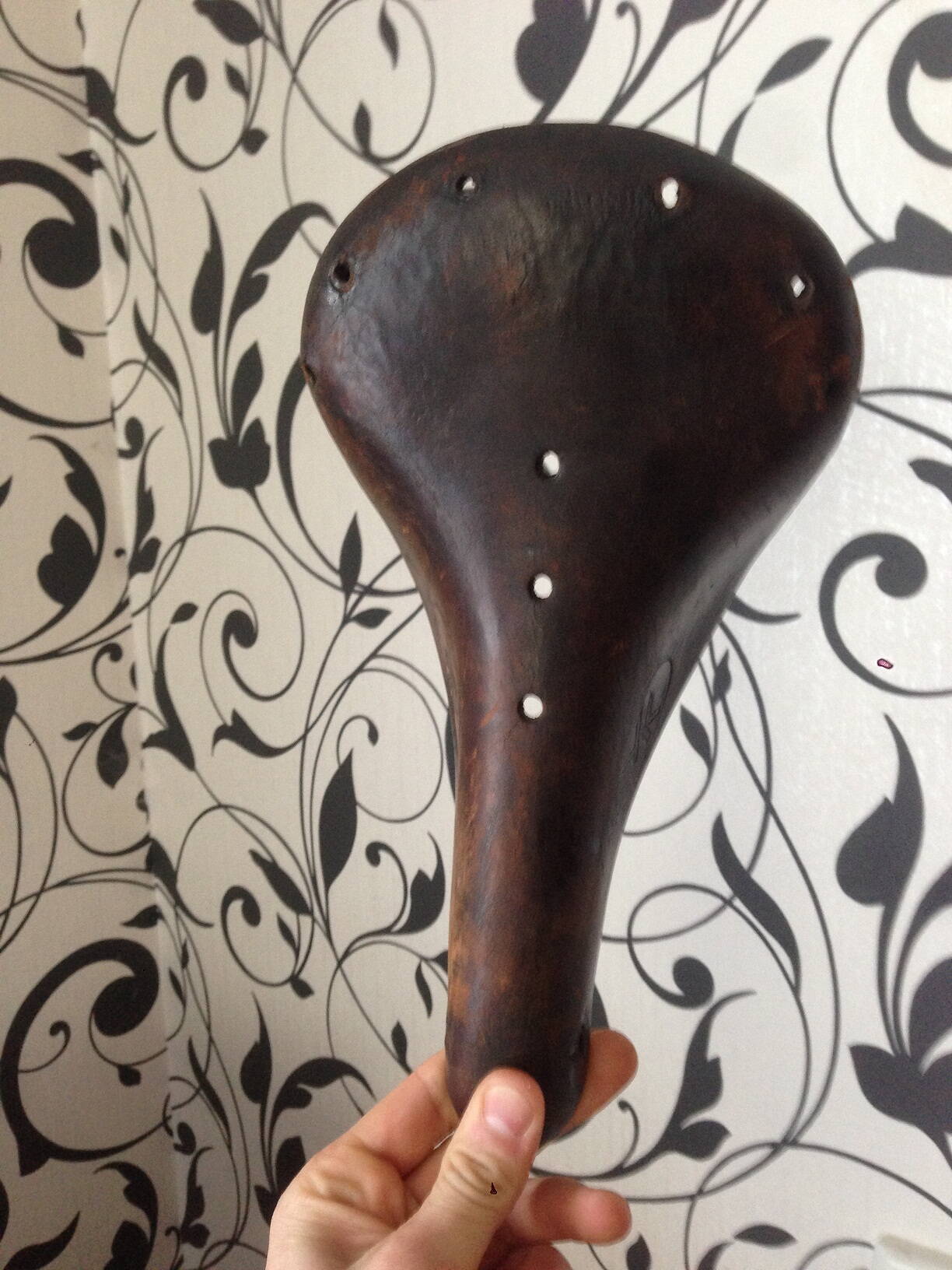

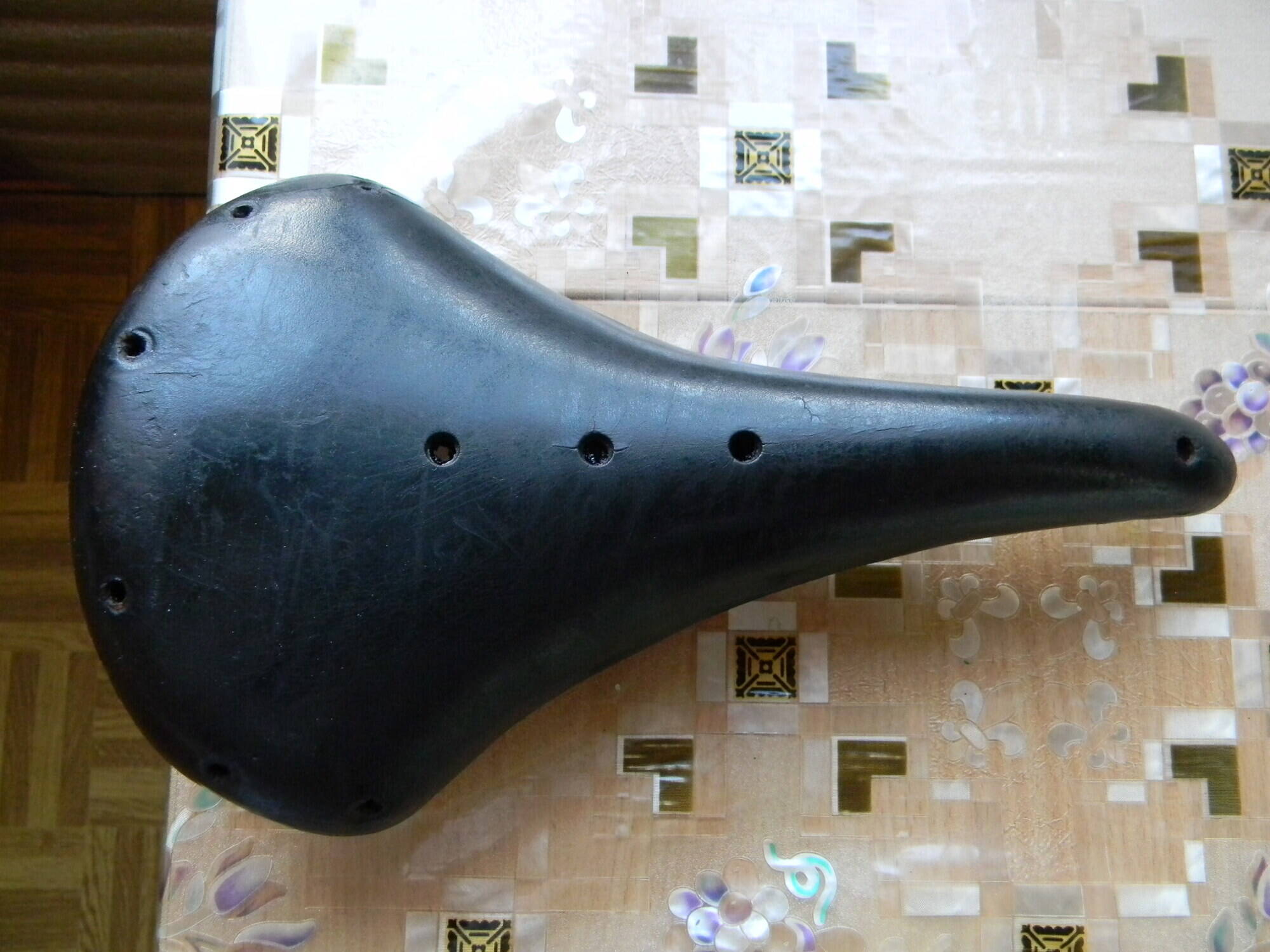

:yes: :yes: Дадада. Из (наверное) десятка шкур, с которыми я игрался, одно такое было, и оно реально правильное. Напоминает.. ДВП. И наждачка его толком не берёт - только краску содрала, а саму кожу еле царапает https://www.flickr.com/photos/129014355 ... 9005630342[/quote]
DSCN1493.JPG [ 674.51 КБ | Просмотров: 5746 ]
DSCN1494.JPG [ 706.28 КБ | Просмотров: 5746 ]
DSCN1495.JPG [ 745.9 КБ | Просмотров: 5746 ]

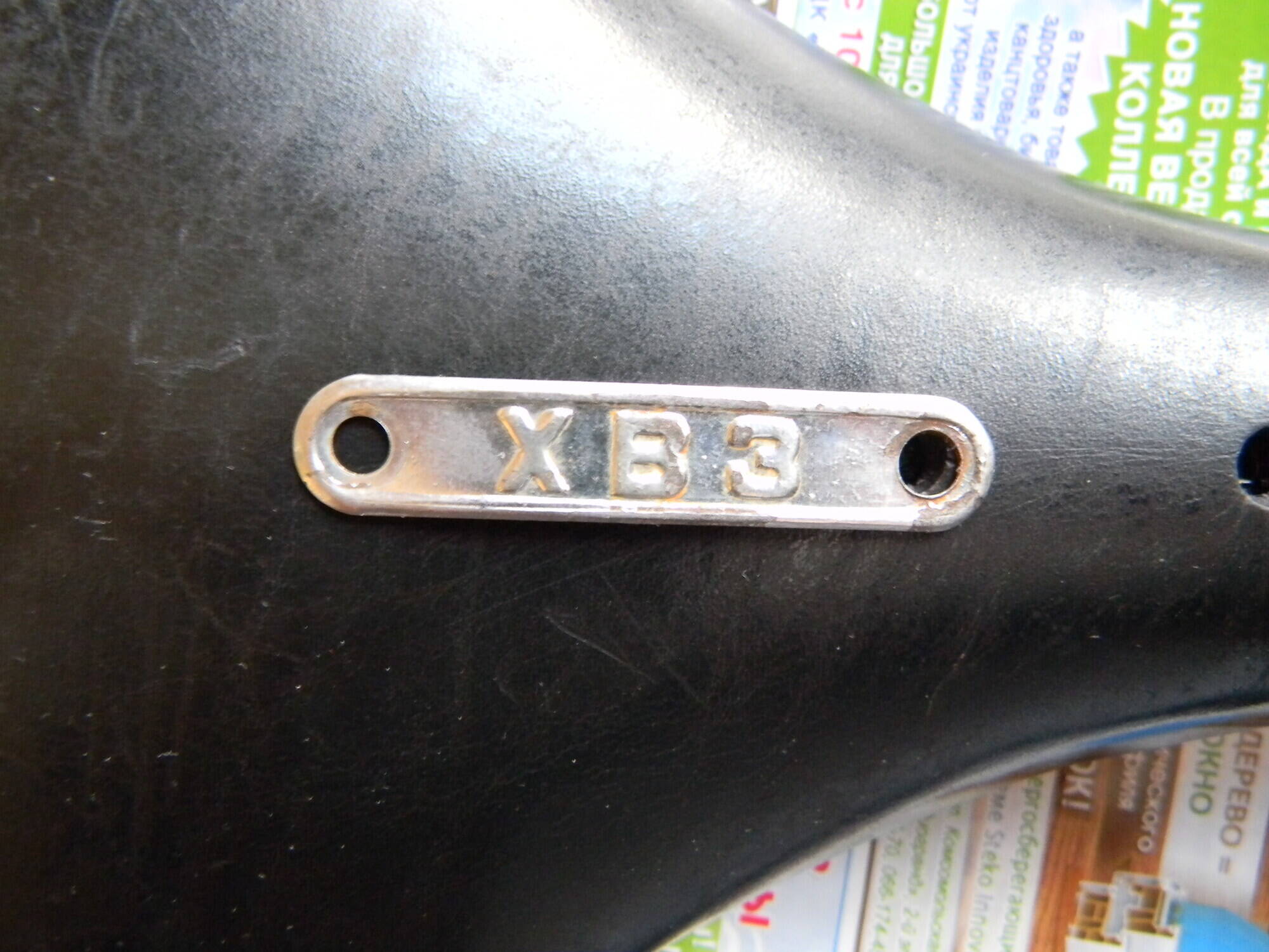

- вот этот правильный чепрак. По ходу, напрашивается обработка касторовым маслом. Тут в теме читал, но всё равно стрёмно - а вдруг размякнет занадто? Сейчас жестковато, как бы не потрескалость ещё сильней при эксплуатации.

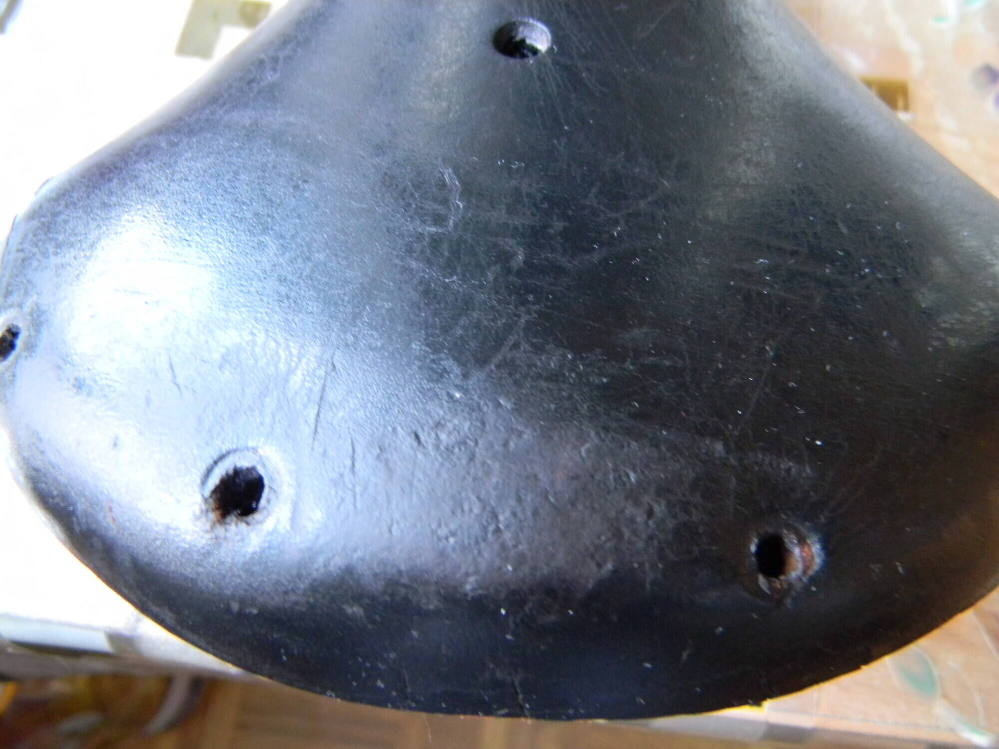

DSCN1496.JPG [ 742.19 КБ | Просмотров: 5729 ]
- думаю, такая штучка будет в тему на задней кромке седла. Чем мы хуже Брукса? :D

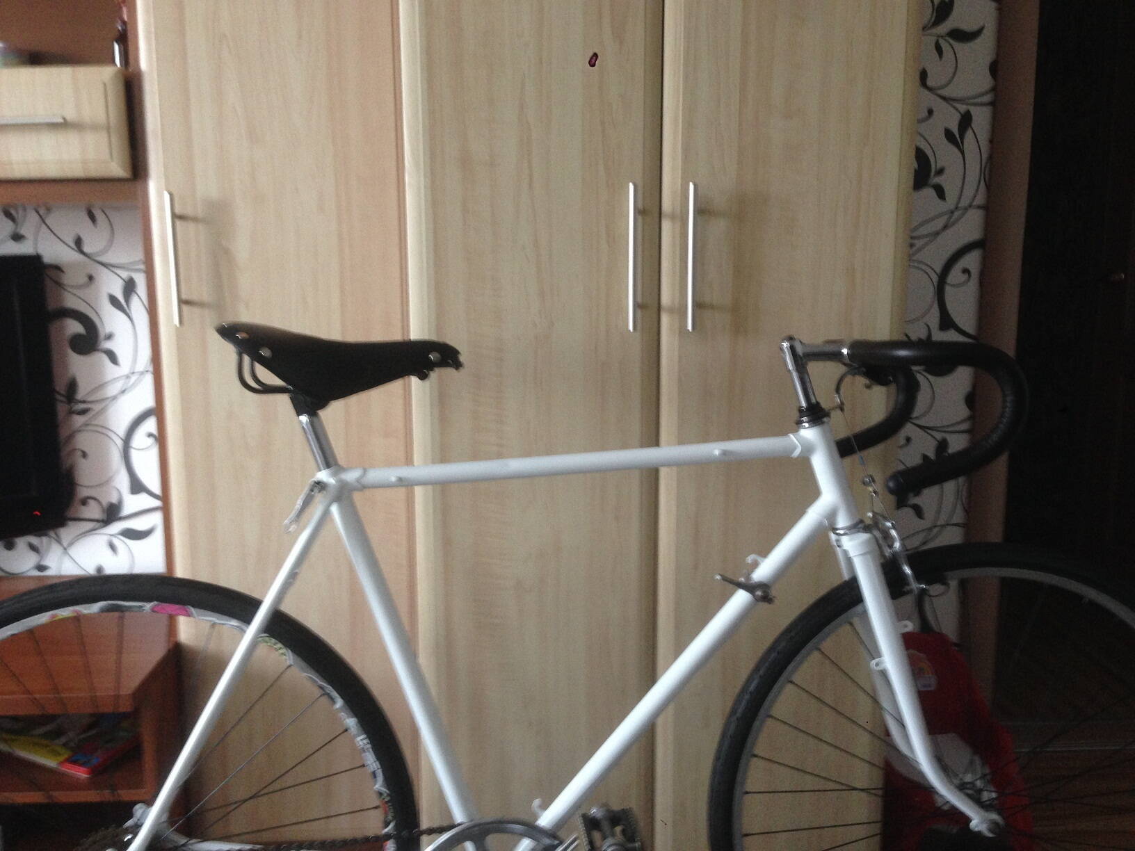

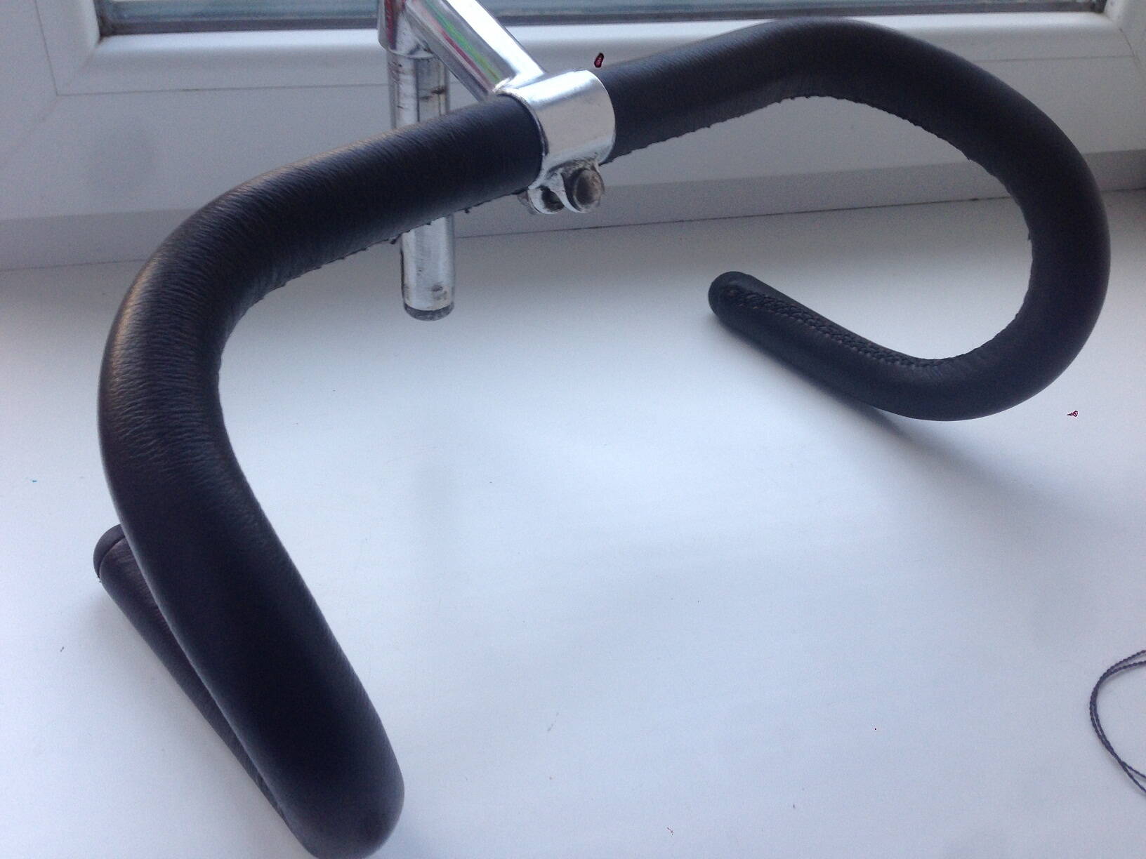

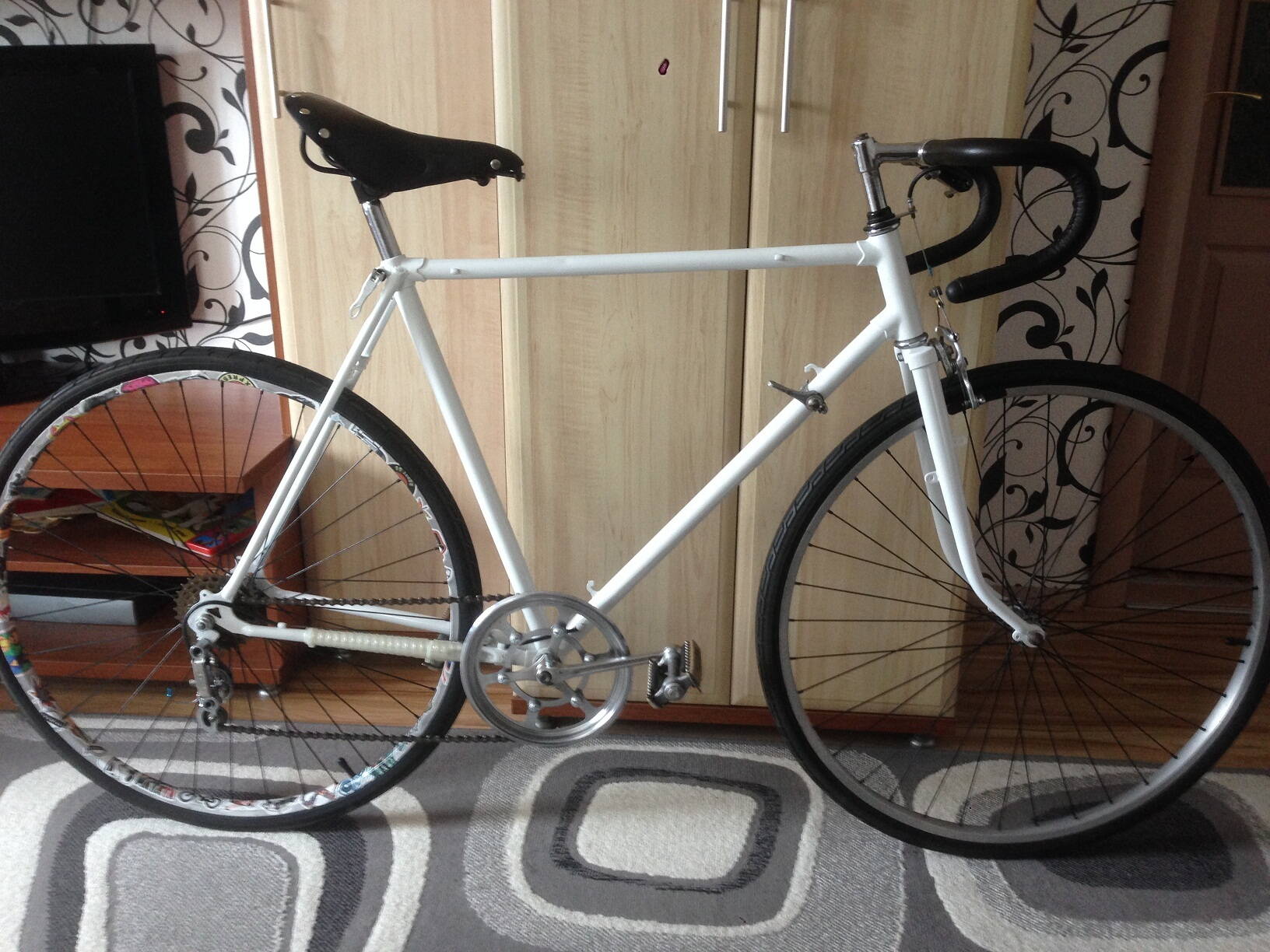

Доброго время суток! вот вам на растерзание моя робота!
IMG_43451111.jpg [ 676.03 КБ | Просмотров: 5718 ]
IMG_4364111111.jpg [ 526.63 КБ | Просмотров: 5718 ]
Комментарий к файлу: и под шумок руль обтянул кожей
IMG_4326111.jpg [ 482.14 КБ | Просмотров: 5718 ]
Комментарий к файлу: ну и не серчайте, вообщем весь мой турист 89г..
IMG_4371111.jpg [ 679.31 КБ | Просмотров: 5718 ]
 Заголовок сообщения: Re: Кожаное седло ХВЗ
СообщениеДобавлено: 21.04.2015 13:57
Сообщения: 2693
Зарегистрирован:17.04.2010
Ой-ой-ой, угол седла!!!
ХВЗ Тандем
Самовар
СообщениеДобавлено: 21.04.2015 14:24
Сообщения: 33
Изображения: 7
Город: Ахтырка
Зарегистрирован:04.01.2015
в смысле?не очень понял....
СообщениеДобавлено: 21.04.2015 14:42
Сообщения: 2693
Седло должно быть приблизительно параллельно земле выставленно.
ХВЗ Тандем
Самовар
СообщениеДобавлено: 21.04.2015 14:47
Сообщения: 33
Изображения: 7
Город: Ахтырка
понял, сейчас исправлю

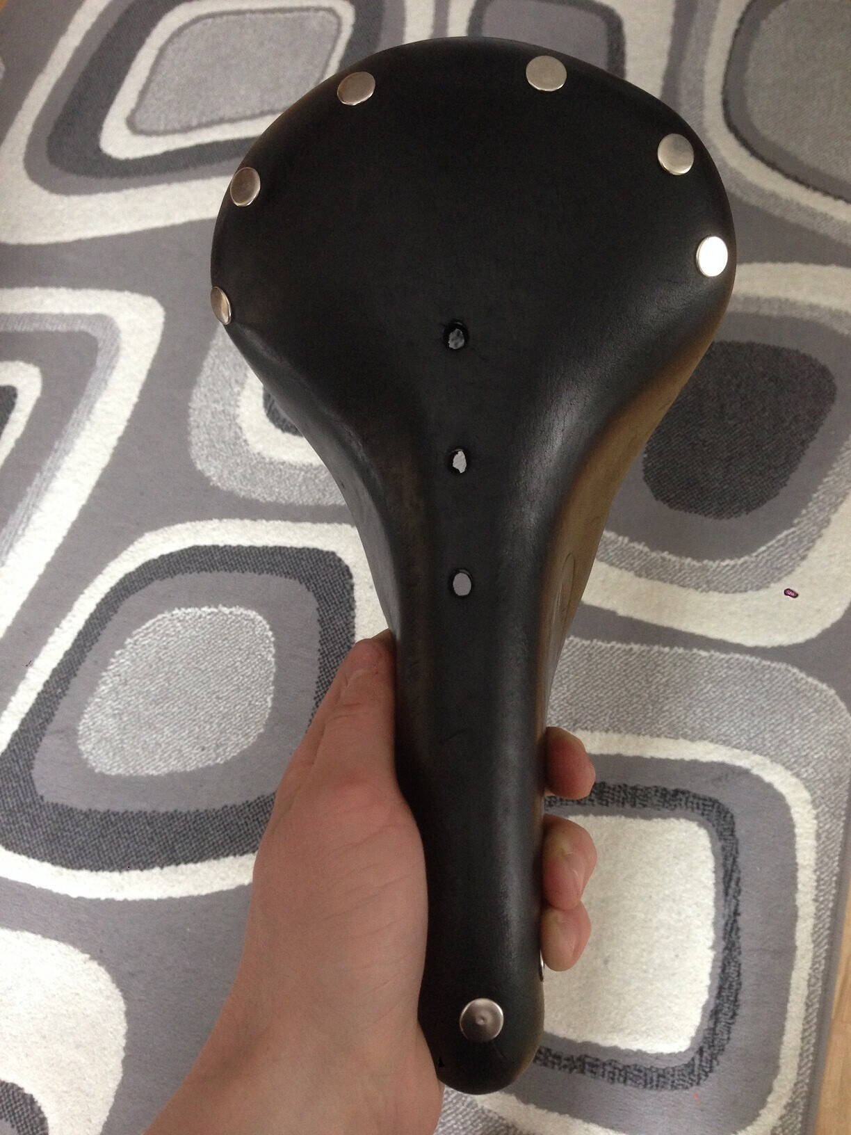

так луче?
IMG_437211.jpg [ 564.76 КБ | Просмотров: 5708 ]
