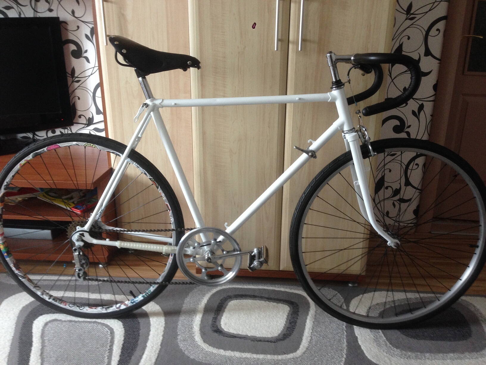

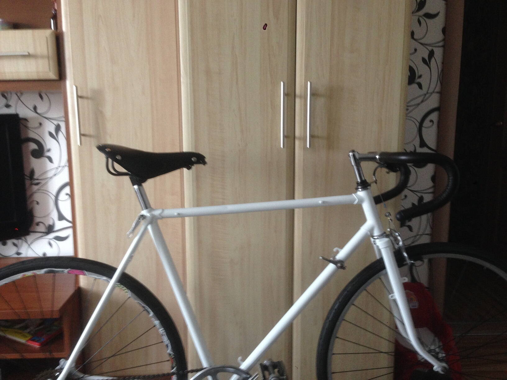

Доброго время суток! вот вам на растерзание моя робота!

Ой-ой-ой, угол седла!!!

Седло должно быть приблизительно параллельно земле выставленно.

понял, сейчас исправлю

так луче?
