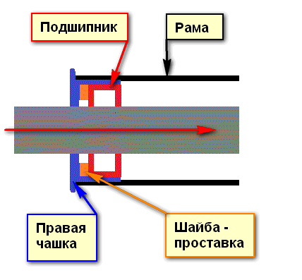

Смотри, когда картридж полностью вкручен, как надо, ЛЕВАЯ чашка немного утоплена в корпус каретки. У меня чейнлайн тоже ушёл на пару мм. Так я вынул ПРАВЫЙ подшипник из чашки (которая до упора вкручена) и подложил туда проставки-шайбы большого диаметра, потом всё собрал. Ну, точнее, вынул весь картридж в сборе, оставив правую чашку в раме - надеюсь, понятно. 1700 км - полёт нормальный. Шайбы должны быть такого диаметра, чтобы в них упиралось внешнее кольцо подшипника - в идеале, выточеная специально по внутреннему размеру чашки. Нужно следить, чтобы подшипник не "вывесился" за пределы чашки. Не всякий картридж позволяет такое, но многие.

Про картридж, если честно, ничего не понял :oops: И чашка левая у меня слегка торчит, если завернуть дальше, то каретку заедать-подклинивать начинает.

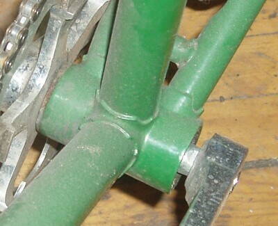

Где-то читал вроде, что под систему СЗ нужен вал 103. У меня 107, но там колхоза много. Дело в том, что у нас популярны азиатские квадраты NJS, а на СЗ - европейский ISO. У них немного разная геометрия. Я не знал, что можно спокойно так натянуть, как у тебя ( а можно), поэтому мне на строгальном станке шатуны раздолбали под NJS, и оно село немного глубже.
Чейнлайн где-то 43 мм - подложил шайб, как пмсал выше, где-то на 2 мм. Ближе мою систему не придвинуть. Да, у меня система (ну, сам шатун с пятилапкой) шоссейная.
Комментарий к файлу: Весной мыть буду и пыль протирать :)
P1010247.JPG [ 107.38 КБ | Просмотров: 1909 ]
Вот схема, куда я проставки тулил (от картриджа показана только чашка, вал и подшипник)

Вал у тебя ГИГАНТСКОЙ длины :D . Нужно искать 103 мм явно. Ещё и проставки. Потусуйся по фиксерским тусовкам до ФГМ включительно - там в ТЕХНИЧЕСКИХ разделах достаточно много конструктива.
По рулевой. Мне кажется, что лучше отказаться от шайбы - очень мало резьбы на контргайку остаётся. Да ещё у контргайки та резьба не сразу начинается. Ну, придётся терпеть небольшой гемор при регулировке, так не каждый день же.
Я бы вообще подточил гайку сверху, контргайку снизу и подобрал тонкую совсем шайбу (может и без уса). Чтобы оттуда не лезла ржавчина (сталь ведь оголится, хоть и видно этого не будет), сточеные торцы закрасил бы.
