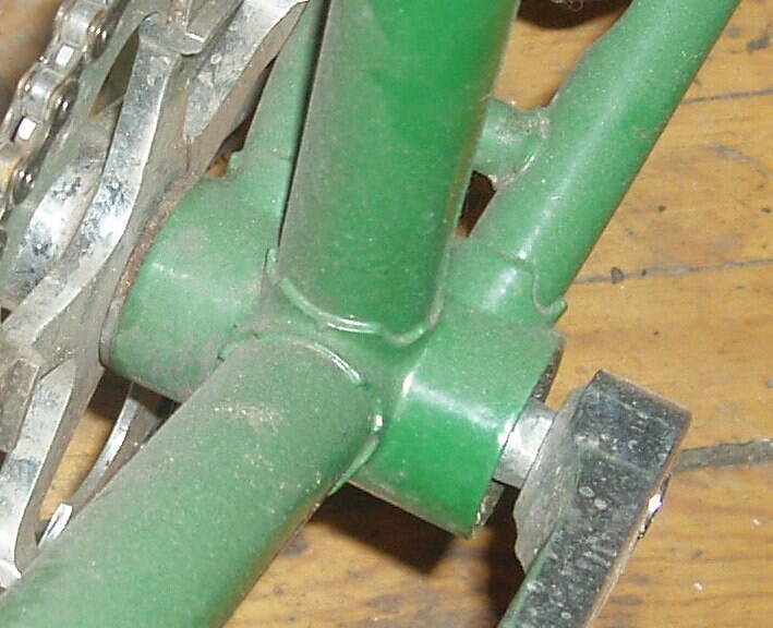

СообщениеДобавлено: 01.02.2014 19:04
Где-то читал вроде, что под систему СЗ нужен вал 103. У меня 107, но там колхоза много. Дело в том, что у нас популярны азиатские квадраты NJS, а на СЗ - европейский ISO. У них немного разная геометрия. Я не знал, что можно спокойно так натянуть, как у тебя ( а можно), поэтому мне на строгальном станке шатуны раздолбали под NJS, и оно село немного глубже.
Чейнлайн где-то 43 мм - подложил шайб, как пмсал выше, где-то на 2 мм. Ближе мою систему не придвинуть. Да, у меня система (ну, сам шатун с пятилапкой) шоссейная.

Вот схема, куда я проставки тулил (от картриджа показана только чашка, вал и подшипник)
Новый точечный рисунок.gif [ 15.35 КБ | Просмотров: 1980 ]
СообщениеДобавлено: 01.02.2014 19:11
Вал у тебя ГИГАНТСКОЙ длины :D . Нужно искать 103 мм явно. Ещё и проставки. Потусуйся по фиксерским тусовкам до ФГМ включительно - там в ТЕХНИЧЕСКИХ разделах достаточно много конструктива.
