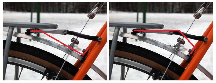

О багажнике.
Багажник из хромолевой трубки, tubus. Хороший благородный багажник – уж не соображу, почему он вам не по душе. Кстати, болтики и бумажки к нему прилагались в натуральном таком картонном тубусе :)
Т-образную трубку? И куда её лепить?
Одну трубку? Вендор сам предлагает такой вариант, но только в том случае, когда в мостике есть вертикальная дырка. А для бонок на перьях – те костылики, которые вы видите на фото. Хорошо, давайте попробуем представить, как можно смастерить крепление из одной трубки самостоятельно. Нагрузка на него, судя по всему, минимальная – со стороны багажника этот прут зажимается одним болтиком М5. Я вижу такие варианты (обратите внимание, что оба совместимы исключительно с тормозным «уголком», AVE UGOLOK!):
rack_mount.jpg [ 94.99 КБ | Просмотров: 2651 ]
Для обоих я вижу проблемы с жёсткостью и не думаю, что они будут очень уж грациозны при кустарном изготовлении.

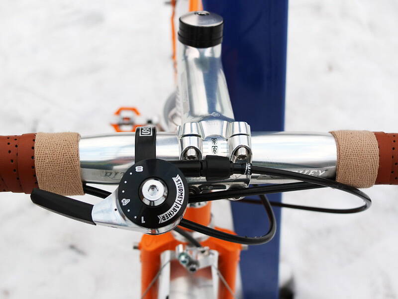

Манетка:
7207_shifter.jpg [ 95.63 КБ | Просмотров: 2632 ]

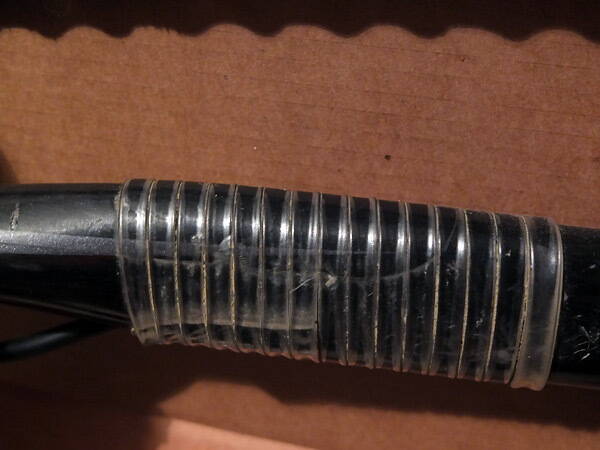

Капельница (грязноват велик, пардон):
medical_tube.jpg [ 69.99 КБ | Просмотров: 2632 ]
Здесь пружинный натяжок и у капельницы есть ещё одно полезное свойство – защита краски на пере.
