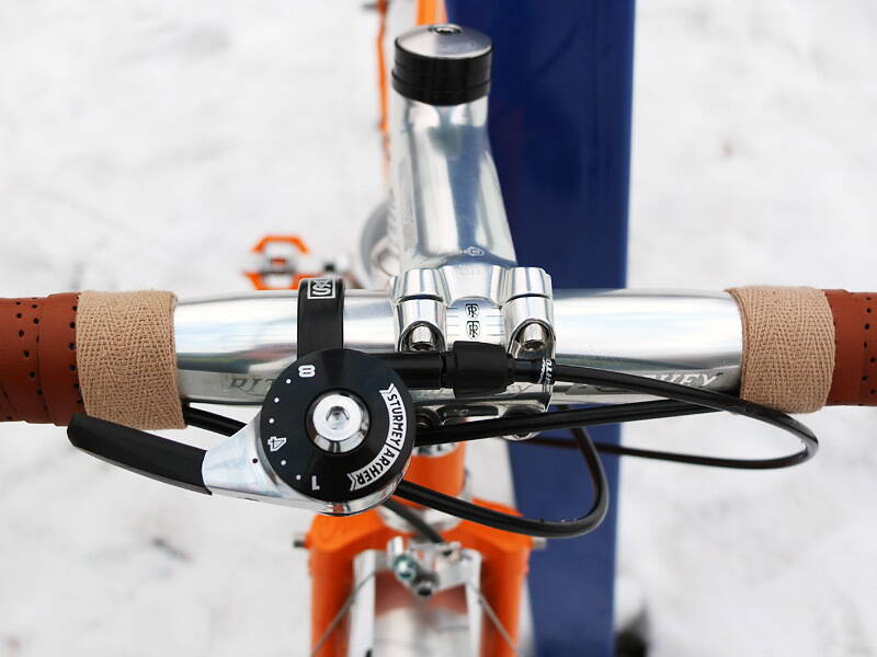

Манетка:
7207_shifter.jpg [ 95.63 КБ | Просмотров: 2538 ]

Здесь пружинный натяжок и у капельницы есть ещё одно полезное свойство – защита краски на пере.

С тросом планетарки пока всё по-прежнему. Все эти хомутики непрактичны, а из преимуществ имеют лишь сомнительную красоту.
