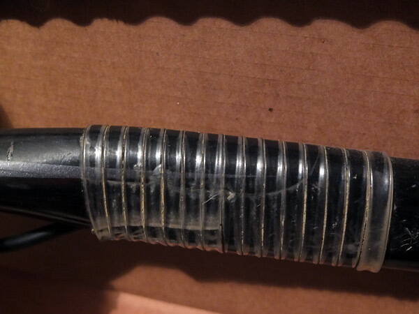

Нормальные стяжки (Elematic, Panduit, 3M, DKC) лопаются через несколько лет. Хамелеон два года отъездил, затем рубашки скисли. В стяжках я разбираюсь хорошо по служебной надобности.
godspeed писал(а):
когда намокнут относительно долго сохнут, потенциально могут коррозию развести
Во! И тут мы приходим к капельнице.

Капельница (грязноват велик, пардон):
medical_tube.jpg [ 69.99 КБ | Просмотров: 2534 ]
Здесь пружинный натяжок и у капельницы есть ещё одно полезное свойство – защита краски на пере.
