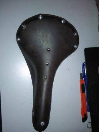

Комментарий к файлу: Шлифуйте до такого состояния
IMG_20180131_173619.jpg [ 138.38 КБ | Просмотров: 8010 ]

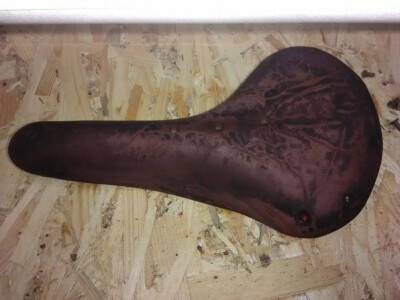

Комментарий к файлу: Крашенное спиртовой морилкой по дереву , еще не жированное
IMG_20180201_173637.jpg [ 129.44 КБ | Просмотров: 8010 ]

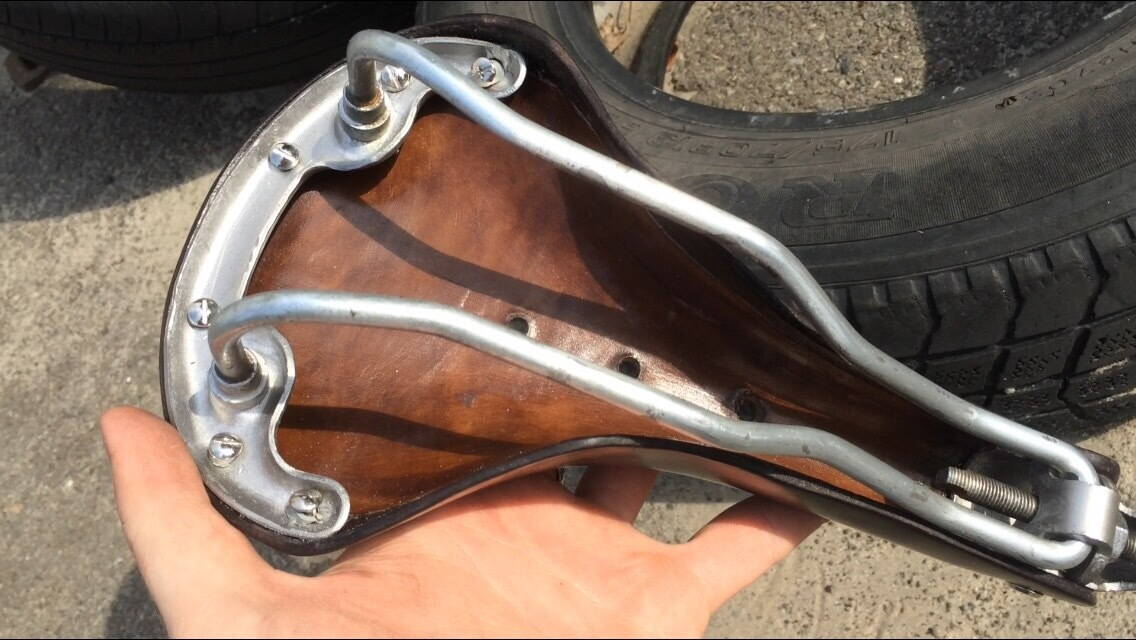

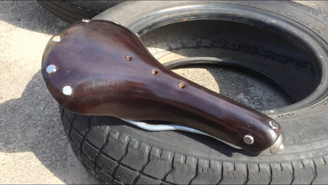

Всем привет!
тему не читал еще полностью. последний раз в этой теме доставал вопросами Кису в году 14 наверно...)
оставлю фото своего восстановленного седла тут пока что, потом дам ссылку на видео о том, как я его восстанавливал.
сейчас пойду пользоваться поиском, но вдруг кто ответит быстрее: насколько нужно натягивать болт, что б натяжение шкурки регулировать?
Апдейт: понял, что на глаз)))
C499C41B-280A-45B5-8BE2-75EACF3EBF5B.jpeg [ 185 КБ | Просмотров: 7402 ]
71085A12-3644-49DC-8C8A-8882A601965F.jpeg [ 439.55 КБ | Просмотров: 7402 ]
90B38025-0D91-421F-988A-F69D9999F531.jpeg [ 189.87 КБ | Просмотров: 7399 ]
с внутренней стороны наклеил кожу 3мм, все это отформовал, покрасил и обработал, собрал на винтовые клепки, с использованием пластиковых втулок, ктоб компенсировать угол наклона заклепок, что б они максимально заподлицо с шкуркой были
задавайте вопросы)

Stas-shosse писал(а):
Заклёпки не давят?
Не, они находятся шире, чем седалищные костяшки

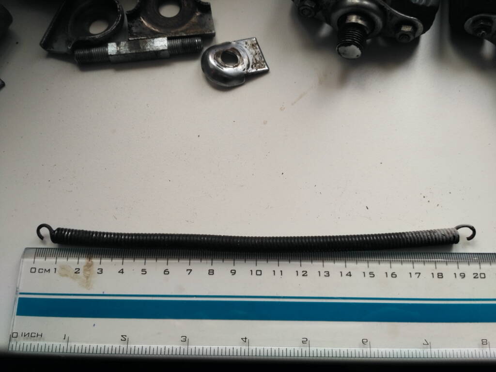

Здравствуйте.
Подскажите, пожалуйста, где можно купить аналог такой пружины? Это из седла "Прогресса". Длина по зацепам 20 см. Пересмотрел несколько интернет-магазинов пружин, по параметрам ничего подходящего не нашёл. :(
spring.jpg [ 578.67 КБ | Просмотров: 6525 ]

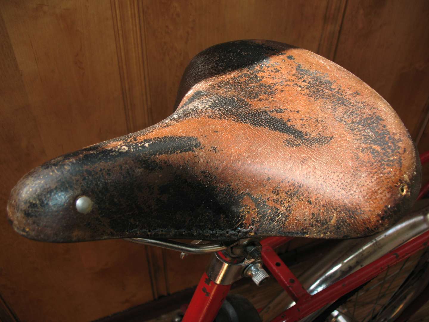

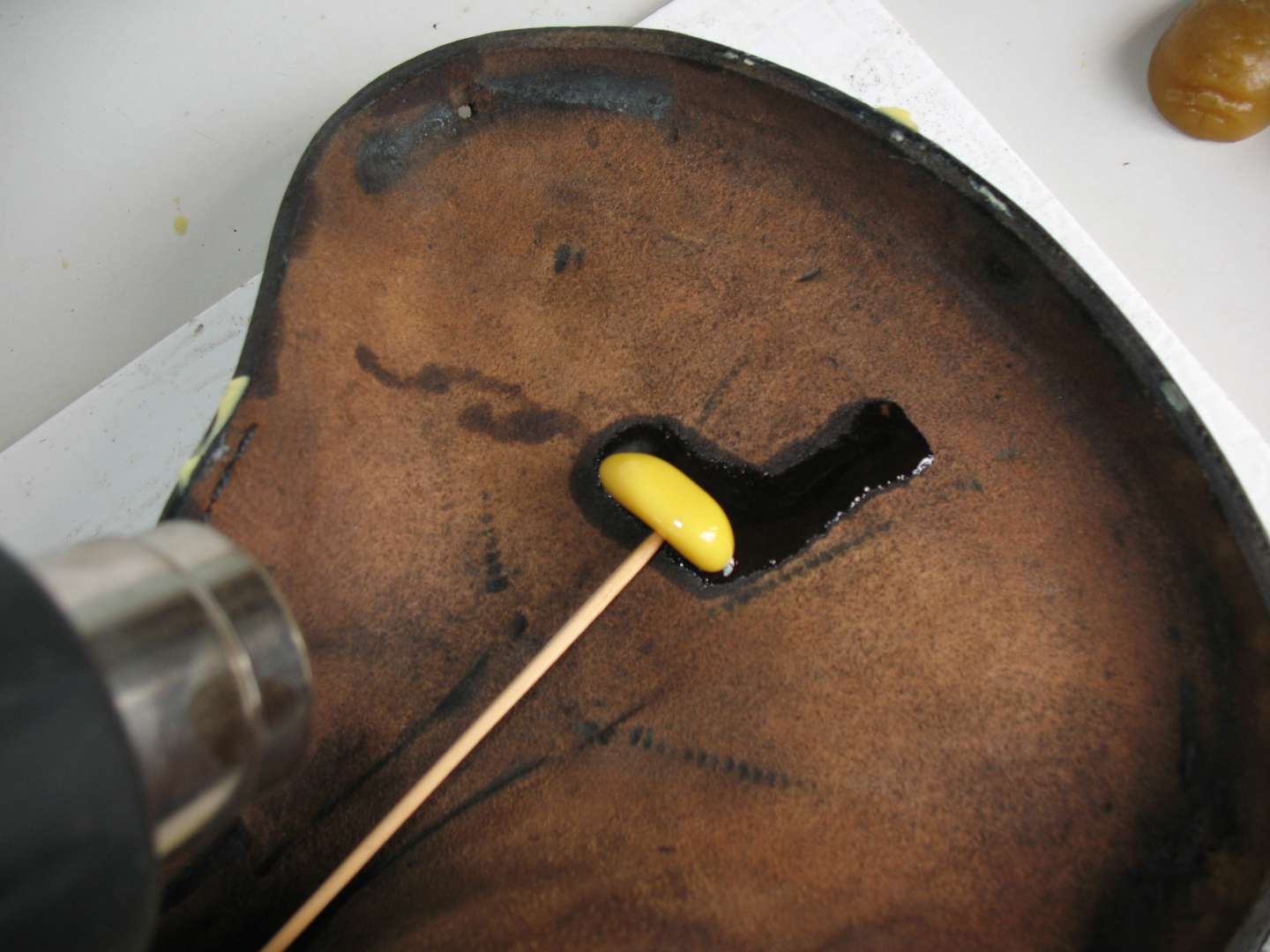

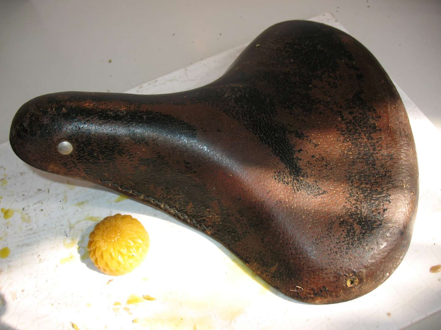

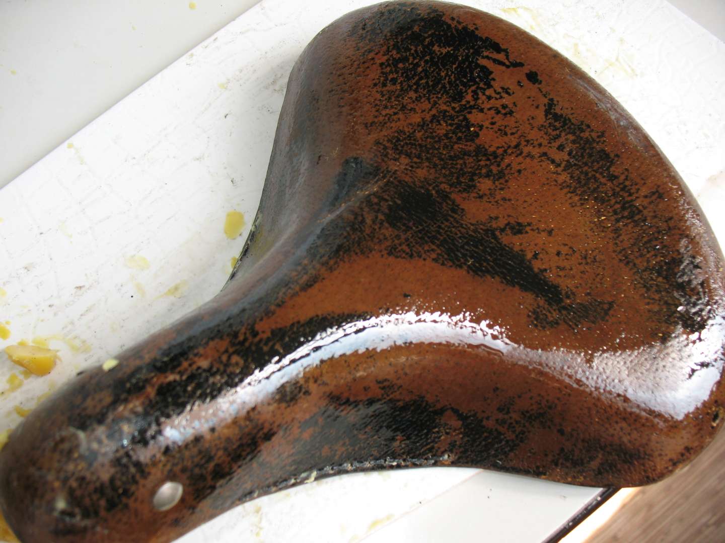

пропитка_седла_пчелиным_воском_1.jpg [ 91 КБ | Просмотров: 6005 ]
Желатин это по сути коллагеновый клей, пропитка им делает кожу седла слишком жёсткой, практически убивая её свойства. Если для спортивного узкого седла без пружин это ещё прокатывает, то широкое седло с пружинами должно держать форму, но при этом быть достаточно мягким - прогибаться в центральной части. Чепрак пружинного седла даже крепится на рамку с учётом этого - не прибивается намертво заклёпками и натягивается болтом, а свободно цепляется скобами за нос рамки, с тем чтоб была свобода движения кожи для изгиба.
Но прожелатиненная кожа становится намертво деревянной и при попытках изгиба скорее сломается. Кроме того теряется значительная доля комфорта пружинного седла. Поэтому нужен более щадящий метод восстановления.
Пропитка воском - исконный дедовский метод защиты кожи от воды, пришедший из глубины веков, тёплый ламповый и всё такое. При большом желании можете самостоятельно загуглить "мастика для кожи" и, при должном старании, понаходить манускрипты древних шорников с ятями и ижицами. Небось и скифы себе сёдла воском промитывали. Вобщем желатин это новодельная химия и продукт технологий пластмассового мира, а воск это самое тру какое только вообще может быть. Причём сохранившее связь с современностью в виде кремов для обуви "на основе натурального воска" и полиролей которые сами по себе называются "восками"

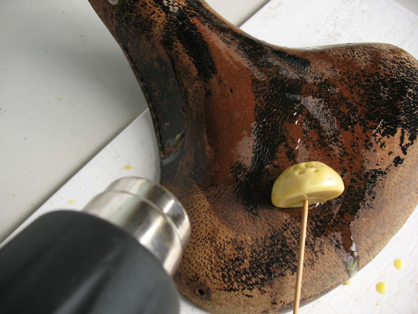

Но! У дидов и пользователей кремов для обуви обычно нет и не было такого высокотехнологичного оборудования как строительный фен. Поэтому они не могли пропитать кожу твёрдым воском и достаточно глубоко. Им приходилось изготавливать разнообразные мастики которые могли бы мазаться. Чаще всего с добавками скипидара и масел. Но! У меня фен есть. Поэтому скипидар не нужен.А асло можно исключить на всякий случай чтоб не размягчить кожу слишком сильно. А то ходят слухи..

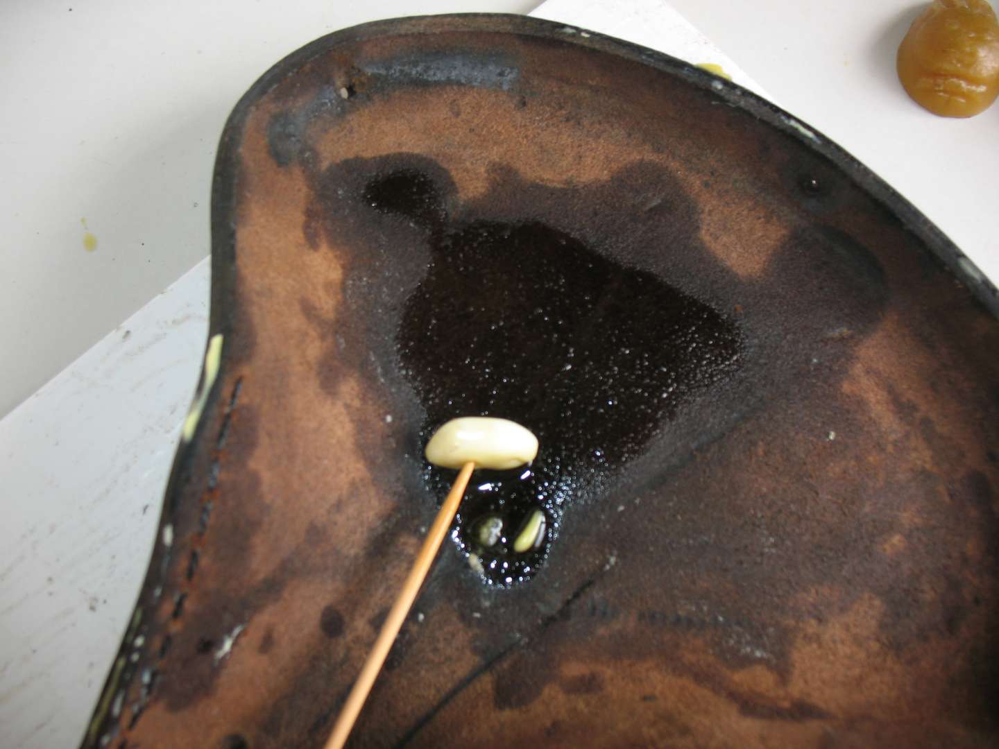

Итак - чистый воск, кожа и фен.
пропитка_седла_пчелиным_воском_2.jpg [ 135.6 КБ | Просмотров: 6005 ]

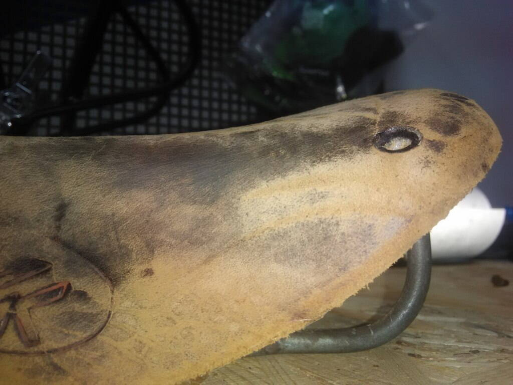

Изначально этот чепрак был в неплохом состоянии. Но склеен из двух слоёв, которые слегонца расклеились на крыльях боковин. Слои разошлись довольно широко и без насилия не соединялись. Чепрак был вымыт с мылом, в процессе естественно намочен. В мокром виде слои кожи уже можно было прижать друг к другу без труда, и я оставил седло сохнуть зажав их канцелярскими зажимами. По высыхании слои уже плотно прилегали, и их стало возможным склеить. Банальный клей пва как оказалось отлично клеит кожу. За счёт своей жидкости и водной основы впитывается в волокна поглубже чем всякие быстросохнущие суперклеи, которые остаются только на поверхности. И держит очень хорошо. После проклейки боковины были ещё и прошиты на всякий случай.
Воск куплен на местной медовой ярмарке. Периодически тут пчеловоды выставляются и продают мёд и сопутствующие продукты. По базарам в отделах с мёдом думаю тоже не сложно найти.
И теперь приступаем непосредственно к пропитке.

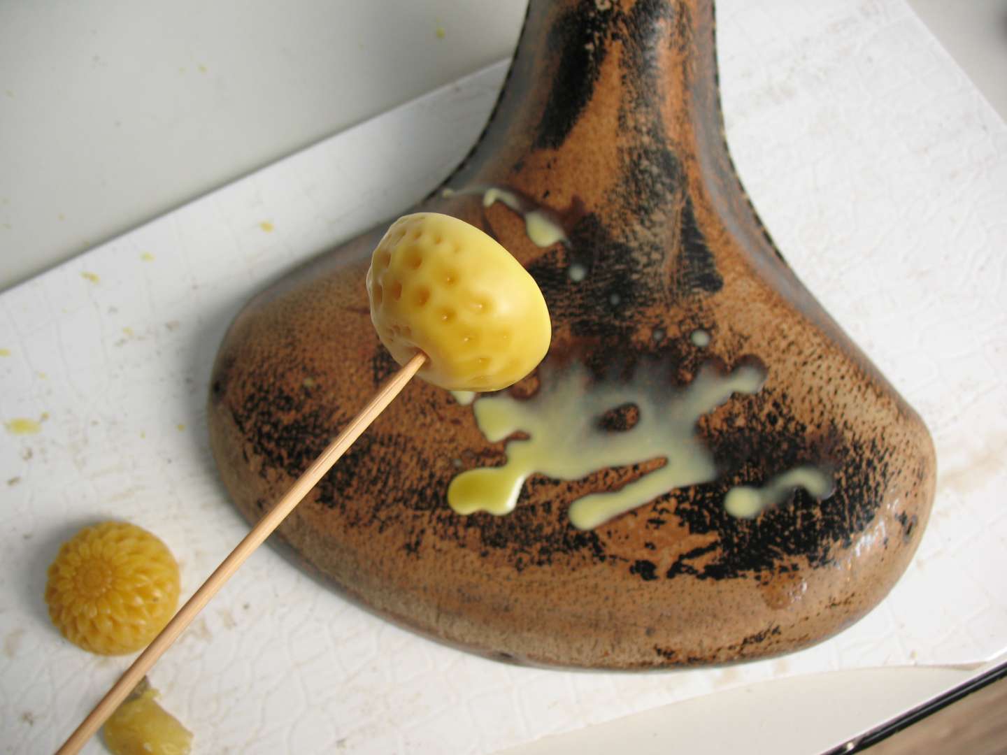

пропитка_седла_пчелиным_воском_3.jpg [ 98.44 КБ | Просмотров: 6005 ]

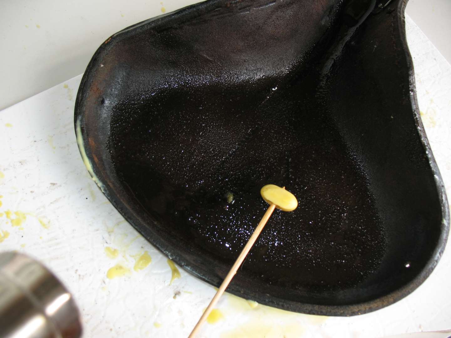

Кусок воска насажен на бамбуковую сшпажку чтоб не пожечь пальцы. Самый продуктивный метод греть воск над поверхностью и капать им на кожу а не пытаться размазывать. Заодно в фоне греется и сама кожа, благодаря этому воск легко и глубоко впитывается в неё а не застывает на поверхности холодной.
пропитка_седла_пчелиным_воском_4.jpg [ 95.81 КБ | Просмотров: 6005 ]
В процессе кожа темнеет. Выглядит как мокрая, и такого цвета и останется после охлаждения.
Пропитываем пока впитывается, и до тех пор пока не начнёт образоваться лужица невпитавшегося воска.
пропитка_седла_пчелиным_воском_5.jpg [ 121.58 КБ | Просмотров: 6005 ]
Полностью пропитанное с двух сторон, всё ещё горячее седло, блестит мокрым блеском
пропитка_седла_пчелиным_воском_6.jpg [ 128.98 КБ | Просмотров: 6005 ]
После остывания становится матовым. Можно заставить его блестеть если натереть тканью, но мне это не нужно ибо это седло будет использоваться с чехлом. Но вощёная и заполированная кожа начинает блестеть даже если она изначально была матовой. Проверено на ботинках катерпиллер, пропитанных таким же образом и которые были чёрные матовые, а теперь блестят почти как лаковые.
пропитка_седла_пчелиным_воском_7.jpg [ 119.9 КБ | Просмотров: 6005 ]
пропитка_седла_пчелиным_воском_8.jpg [ 137.81 КБ | Просмотров: 6005 ]
На всё про всё ушло три таких как на фото кусочка воска. Это грамм 70. Соответсвенно на тот же вес чепрак стал тяжелее, и это ощущается в руках.
Само седло после окончательного остывания стало даже более жёстким чем я ожидал. Почти как после желатина. Твёрдое и издаёт звонкий стук когда кладёшь на стол. Но всё-таки немного гнётся и осталось эластичным. В процессе эксплуатации должно ещё размяться, я надеюсь. По крайней мере разползтись, промяться и стать мягче чем было сухим точно не должно. Но если вдруг какой-нибудь форсмажор таки произойдёт то я сообщу :)
