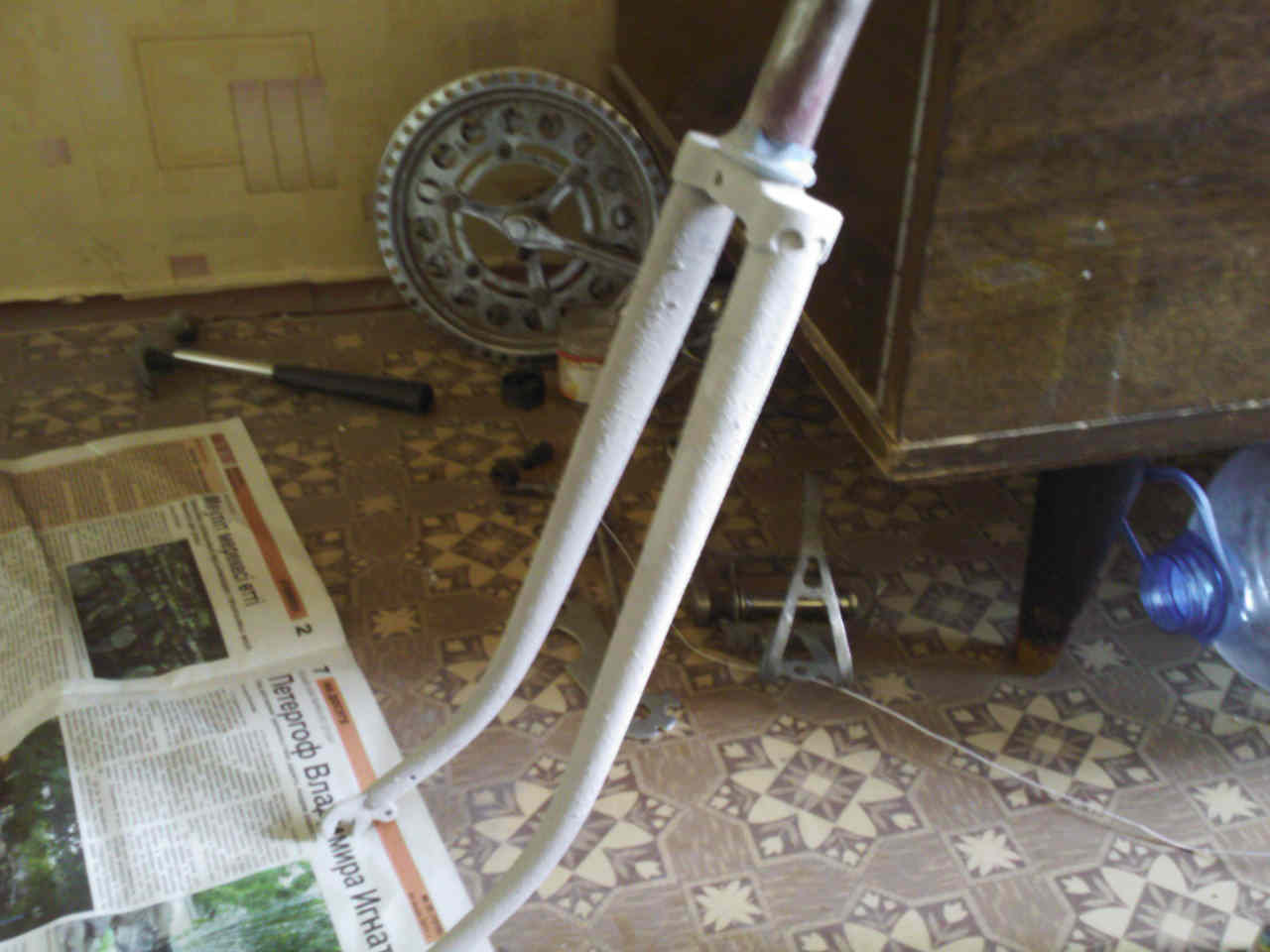

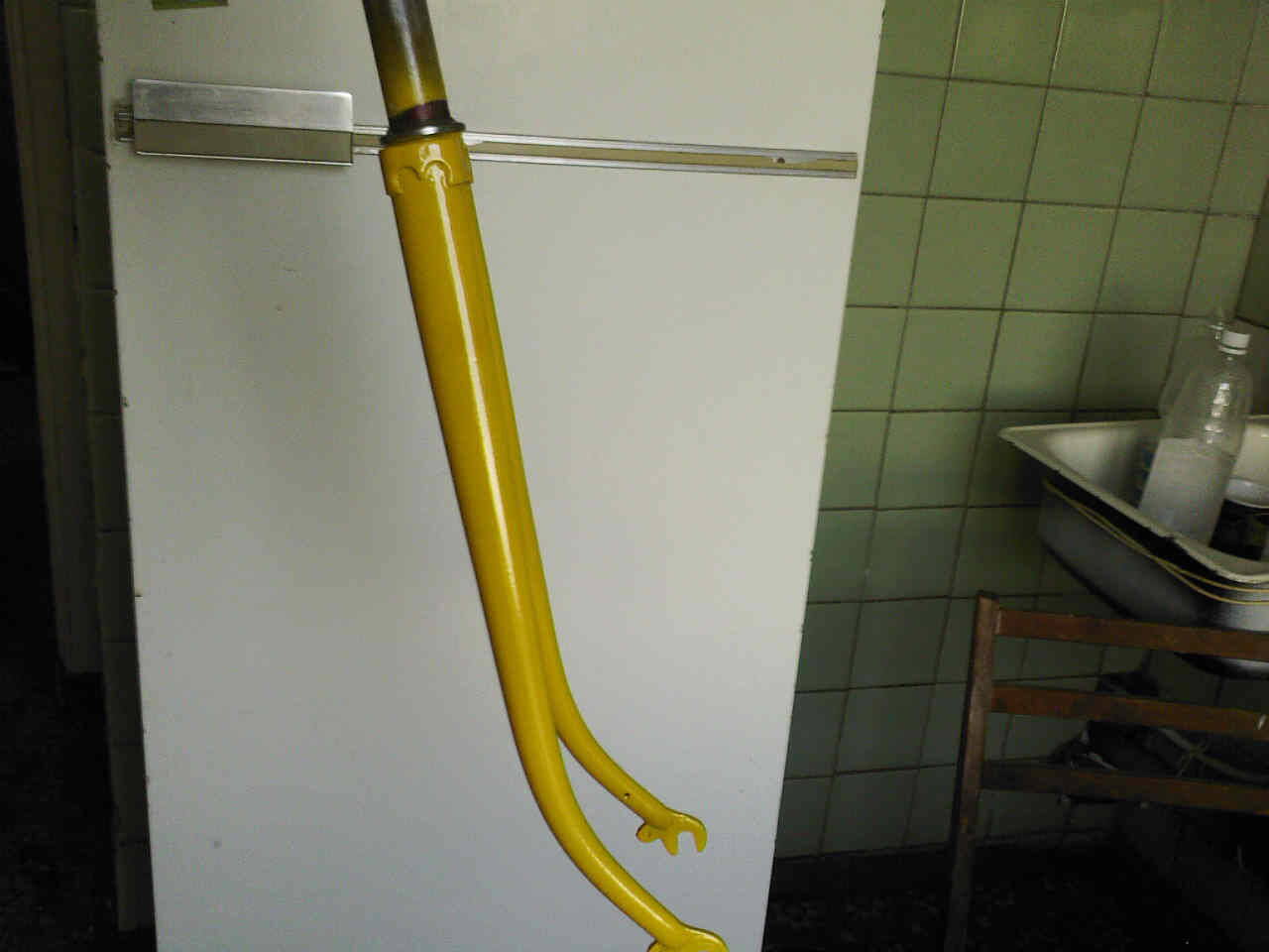

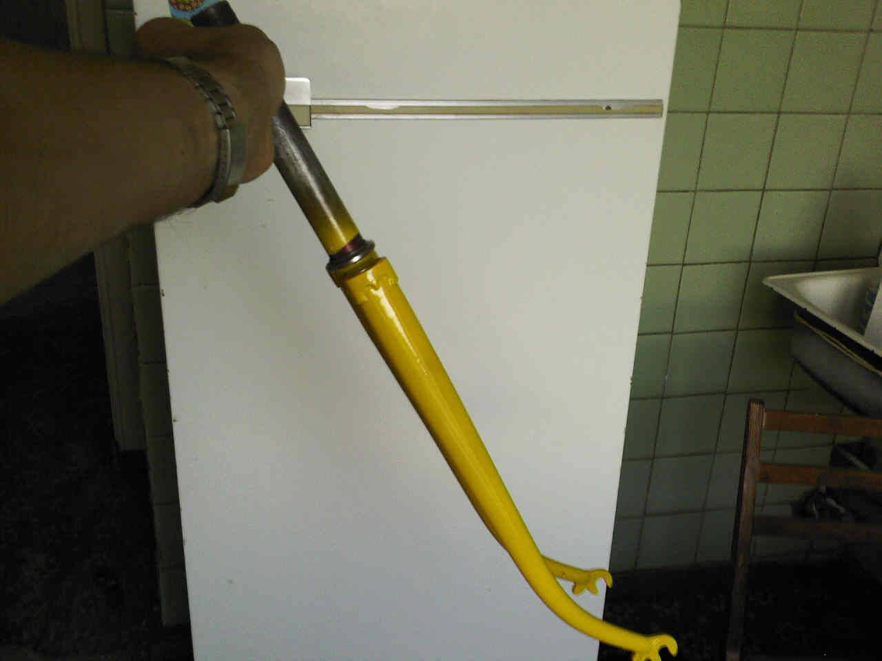

Параллельно работе по сборке "Спутника" приступил к финальной зачистке рамы от старой родной краски, для этого использовал смывку-растворитель Vika, решил сначала покрасить переднюю вилку для предварительного определения качества работы с данными материалами, нанесение антикоррозийного грунта на металл из балончика принесло больше негативный результат чем позитивный, слой ложился с мелкими комочками, пришлось всё удалять. В итоге покрасил на два слоя жёлтой акриловой краски плюс два слоя лакового состава. Результат позитивный :Yahoo!: , только теперь на ярком фоне с левой стороны видны небольшие вмятины от сильного удара при падении сделанные когда-то прежнем хозяином а может и мной, в последние два года я несколько раз серьёзно падал.

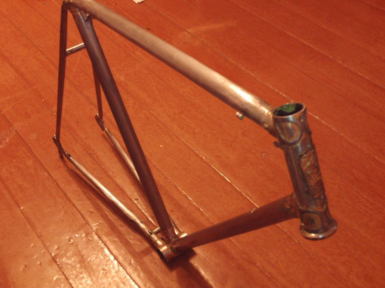

Рама полностью готова к покраске, подготовлены шаблоны для нанесения деколей.

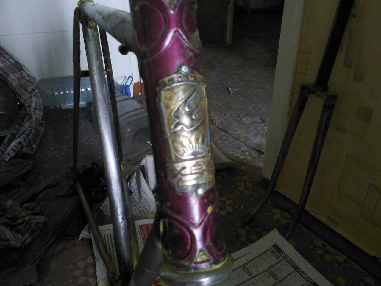

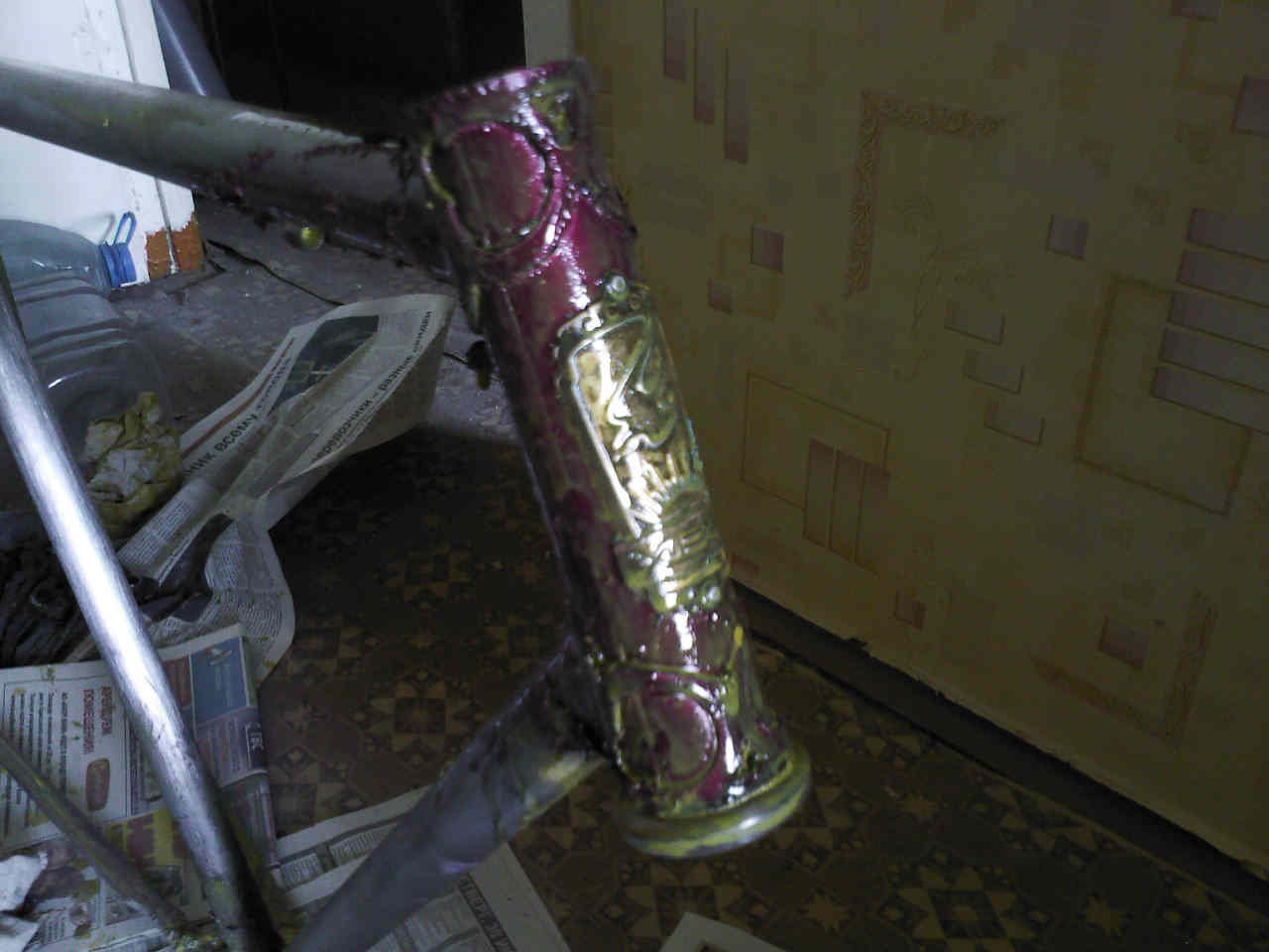

значок лучше снять перед покраской,а потом приклепать на заклепки вытяжные.
