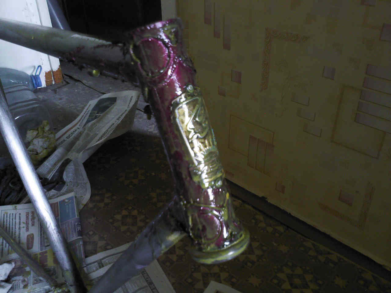

timid, твои фото в сообщениях почему-то не высвечиваются, только маленький контур а в нём слово изображение, пробовал открывать страницу Эксплорером и Оперой - ничего. Кстати остальные твои фотографии так же не видать, в чём подвох? Кто нибудь не видит их также как и я? :unknown:

так может.
другие вроде видят

zalyotovevgeniy
Грунта положил 3 слоя, но это много-2 самое то! Краски на твоё усмотрение, там уже смотри где непрокрасы, у меня слоя 3 также вышло, лака 2 слоя. Перед тем как лачить дал краске подсохнуть минут 20-30. Много лака не ложи а то приподнимет краску, первый слой просто чуть-чуть распыли из далека и дай мин 5 подсохнуть, затем второй слой.

Думаю получилось оригинально

timid писал(а):
так может.
другие вроде видят
Теперь порядок, фото хорошо видно! Этот экспонат что-то отдалённо напоминает 50-е, 60-е года по стилю оформления в стиле ретро, как например "ГАЗ-21" "Волга" или холодильник "МИР" с округлыми контурами - это первые мысли которые приходят в голову глядя на изображение. Довольно своеобразный подход к оформлению деколей велосипеда, это вариант! :roll:
