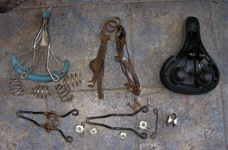

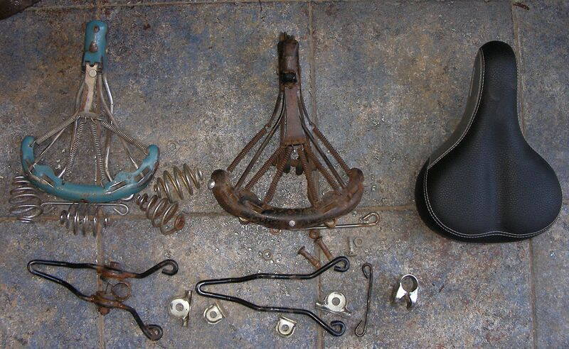

А рамка №3 ? На ее основе не лучше будет?
 Заголовок сообщения: Re: Кожаное седло ХВЗ
СообщениеДобавлено: 02.07.2020 13:10
Сообщения: 42
Город: Херсон
Зарегистрирован:22.05.2020
Рамка 3 отличается от рамки 2 наличием передней пружины. Как по мне, то она должна лучше амортизировать.
PS*
Но пружинок мы так или иначе наковыряем. :D

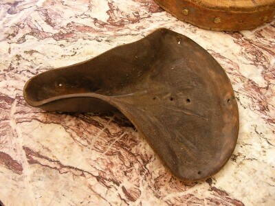

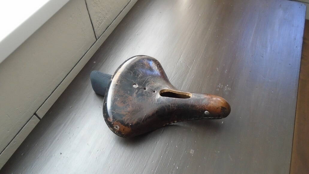

нашел еще такое седло с относительно целой кожей:
image 2.jpg [ 74.42 КБ | Просмотров: 5684 ]
image 1.jpg [ 65.31 КБ | Просмотров: 5684 ]
просят 300гр. Будет ли оно мягче, чем мои рамки? А еще у него нет пружинок. Только два прутка под шкуркой. А если оно выдавится под весом опы двумя горбами ? Блин, уже мозх сломался и жена косо смотрит на склад сидений.

Насчёт бутерброда из двух - насколько я знаю так пока никто не делал, так что поле для экспериментов открыто. Можно на пробу просто нахлобучить сверху и так поездить, не закрепляя. А там уж видно будет. Но при приклееивании два вместе станут изрядно жёстче в том числе и за счёт клея.
А вот пропитывать желатином не стоит. Жесткими должны быть спортивные сёдла, с болтом-натяжителем в носу. Как здесь
Сёдла с внутренними пружинами "от раскладушки" и плавающими передними заклёпками на скобках должны проминаться посередине. Для этого и существуют те пружины, чтоб поддерживать прогибающуюся кожу, и не давать ей прогнуться слишком сильно но и проминаться вместе с ней. И это даёт изрядную долю комфорта - амортизируют не только большие пружины, но и кожа своим прогибом.
И, между прочим, это особенность конструкции именно советских сёдел, бруксы и лепперы, насколько я знаю, пружин от раскладушки лишены. Там жёсткая проволочная рамка. Жесткая конструкция как у спортивного седла, но целиком поставленная на пружины.
И здесь кожа действительно должна быть твёрдой. Но даже тут желатин был бы крайней мерой.
После него в лучшем случае получится такое же седло как китайское картонное.
Кроме того от желатина кожа садится. И чем она мягче, тем сильнее желатин её стягивает. Вот здесь viewtopic.php?f=31&t=332200&start=450#p1797927 чепрак после желатина укоротился на пару сантиметров. Изначально кожа полностью закрывала нос.
Из-этого всего я и пропитывал последнее седло сугубо воском.
Это и есть китайское, там не кожа а пресованный картон, и обычно по базарам оно стоит около 200, и то много :)

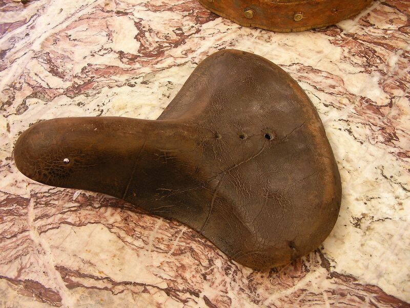

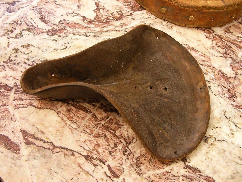

На мягкой коже раскладушечные пружины продавливают горбы наружу. Это видно на фото:
старое внутр.JPG [ 127.28 КБ | Просмотров: 5686 ]
А если взять эту страрую шкуру, обрезать по загибы вниз, т.е. оставить только плоскость, потом размочить ее в воде и вклеить во внутрь новой шкуры?

В принципе многие чепраки подклеены снизу в широкой части дополнительной подкладкой. А многие нет, Некоторые двойные, некоторое одинарные. Походу их делали из того что было и действовали по обстоятельствам - была тонкая значит два слоя или подкладка, была толстая значит без ничего :) А со временем на это ещё наложилась разная степень, износа, растянутости, намокание-высыхание и все остальные тяготы эксплуатации в диких условиях. Поэтому гарантированно предсказать как поведёт себя конкретный чепрак не сможет никто, даже держа его в руках. Надо эксперементировать и смотреть что получается.
Я бы попробовал из этого куска новой кожи вырезать треугольник и прикрепить его не к внутренней поверхности кожи а непосредственно поверх пружин. Закрепить за ту пластину-косточку в носу за которую зацеплены пружины. Так чтоб он просто лежал поверх пружин и распределял нагрузку от них. Или просто проволокой прикрутить к самим пружинам. Тут уже можно будет слой добавить или убрать, сделать толще тоньше, чем угодно пропитать и выкинуть если не понравилось :smile: Эксперементировать не убивая безвозвратно сам чепрак.
Ещё можно пружины обтянуть термоусадкой, кто-то вроде делал уже. Меньше выгрызать будут витками при трении, и может даже меньше скипеть. Хотя пластик по коже может скрипеть и наоборот - больше.
Вобщем тут поле для фантазии безгранично :smile:

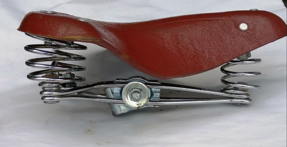

Свои два седла я укомплектовал и сделал предварительную сборку:
SANY0131.JPG [ 107.12 КБ | Просмотров: 5477 ]
Осталось довести до приличного вида. Черное седло двойное, т.е. поджо...я часть выполнена, как рекомендовал Godspeed, имеет толщину около 12мм. Ща поеду обкатывать.
