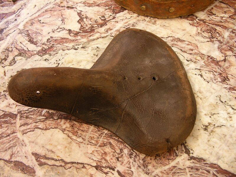

нашел еще такое седло с относительно целой кожей:
image 2.jpg [ 74.42 КБ | Просмотров: 5686 ]
image 1.jpg [ 65.31 КБ | Просмотров: 5686 ]
просят 300гр. Будет ли оно мягче, чем мои рамки? А еще у него нет пружинок. Только два прутка под шкуркой. А если оно выдавится под весом опы двумя горбами ? Блин, уже мозх сломался и жена косо смотрит на склад сидений.

Насчёт бутерброда из двух - насколько я знаю так пока никто не делал, так что поле для экспериментов открыто. Можно на пробу просто нахлобучить сверху и так поездить, не закрепляя. А там уж видно будет. Но при приклееивании два вместе станут изрядно жёстче в том числе и за счёт клея.
А вот пропитывать желатином не стоит. Жесткими должны быть спортивные сёдла, с болтом-натяжителем в носу. Как здесь
Сёдла с внутренними пружинами "от раскладушки" и плавающими передними заклёпками на скобках должны проминаться посередине. Для этого и существуют те пружины, чтоб поддерживать прогибающуюся кожу, и не давать ей прогнуться слишком сильно но и проминаться вместе с ней. И это даёт изрядную долю комфорта - амортизируют не только большие пружины, но и кожа своим прогибом.
И, между прочим, это особенность конструкции именно советских сёдел, бруксы и лепперы, насколько я знаю, пружин от раскладушки лишены. Там жёсткая проволочная рамка. Жесткая конструкция как у спортивного седла, но целиком поставленная на пружины.
И здесь кожа действительно должна быть твёрдой. Но даже тут желатин был бы крайней мерой.
После него в лучшем случае получится такое же седло как китайское картонное.
Кроме того от желатина кожа садится. И чем она мягче, тем сильнее желатин её стягивает. Вот здесь viewtopic.php?f=31&t=332200&start=450#p1797927 чепрак после желатина укоротился на пару сантиметров. Изначально кожа полностью закрывала нос.
Из-этого всего я и пропитывал последнее седло сугубо воском.

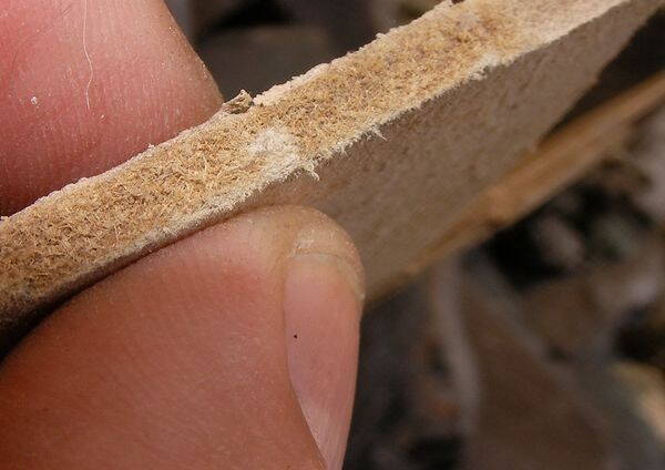

Это и есть китайское, там не кожа а пресованный картон, и обычно по базарам оно стоит около 200, и то много :)

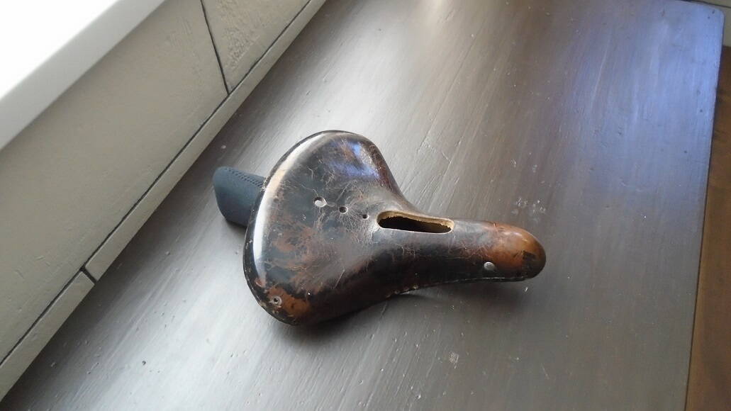

Всем привет! Может кому нужен верх от такого седла (местного производства, не обращайте внимания на вырез) для каких проектов? Цена вопроса 70 грн (чтобы было зачем вообще "телодвижения" делать))), находится в Полтаве. Лучше самовывоз, конечно. Но могу и отправить. А то лежит просто так, жаль, вещь хорошая может быть. )
DSC02797.JPG [ 160.97 КБ | Просмотров: 5602 ]
DSC02798.JPG [ 241.84 КБ | Просмотров: 5602 ]
