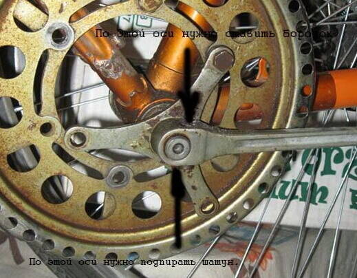

ВОТ ТЕ ЧТО СФОТКАЛ.....

Снять звезду и украшение.
Взять инструменты: наковальню, тяжелый молоток, бородок, помощь друга.
Брызнуть на стык чем-нибудь проникающим типа WD-40, керосина, тормоной жидкости.
Опереть шатун на наковальню (опору) так, чтоб головка клина смотрела вниз, но мимо опоры.
Упереть бородок в остаток резьбовой головки клина.
Прицелиться и лузнуть молотком по бородку от души.
Никуда он не денется, этот клин, вылетит.
ЗЫ За что Вы его так, уважаемый? Просто так бить не нужно, а уж если бить, то сльно, точно и туда, куда нужно, не ломая остальных деталей.
С уважением, Александр.
:w!

Пимпочка нужна клину для фиксации его в работе. Для того, чтоб клин выбить, она не нужна. Повторяю, для успешной операции нужен подходящий инструмент, сила, точность и понимание "как, что и куда".
5574bc9be52d_CR.jpg [ 107.45 КБ | Просмотров: 1648 ]
Не силен я картинки рисовать, уж простите.
