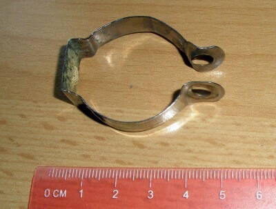

kupala
На пластиковые - плохая затея, будут шататься и ползти - сначала в бок, потом вниз. Советую сделать хомутки вручную из тонкого листа жести, на подобие вот этих заводских. Чтоб нецарапали раму, на всякий случай можно подложить полоску тонкой кожи или велокамеры. Закрепляются на раме винтиком и гайкой. Форма уголка выгибается изходя из размера и формы флягодержателя.

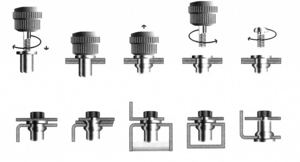

Я для крепления на раму бутылкодержателей и щитков цепи использую клепальные гайки.
они укрепляют собой просверленное для них отверстие и крепости рамы не снижают.

BOOTSMANN,
Извиняюсь ,а что за гайки такие,в виде заклепок?
 Заголовок сообщения: Re: Новый Белорусский Крокодил!!!
СообщениеДобавлено: 14.03.2015 03:49
Сообщения: 1386
Изображения: 14
Город: Київ, Коростень
Зарегистрирован:11.09.2011
Такая штуковина:
gayka_zaklepka.jpg [ 92.25 КБ | Просмотров: 1948 ]
Для установки требуется специальное приспособление. Доступ с обратной стороны не нужен, всё ставится с лица.
Верхний ряд: способ установки рекомендованых гаек.
Шляпки бывают и потайные, не выпирающие наружу.
