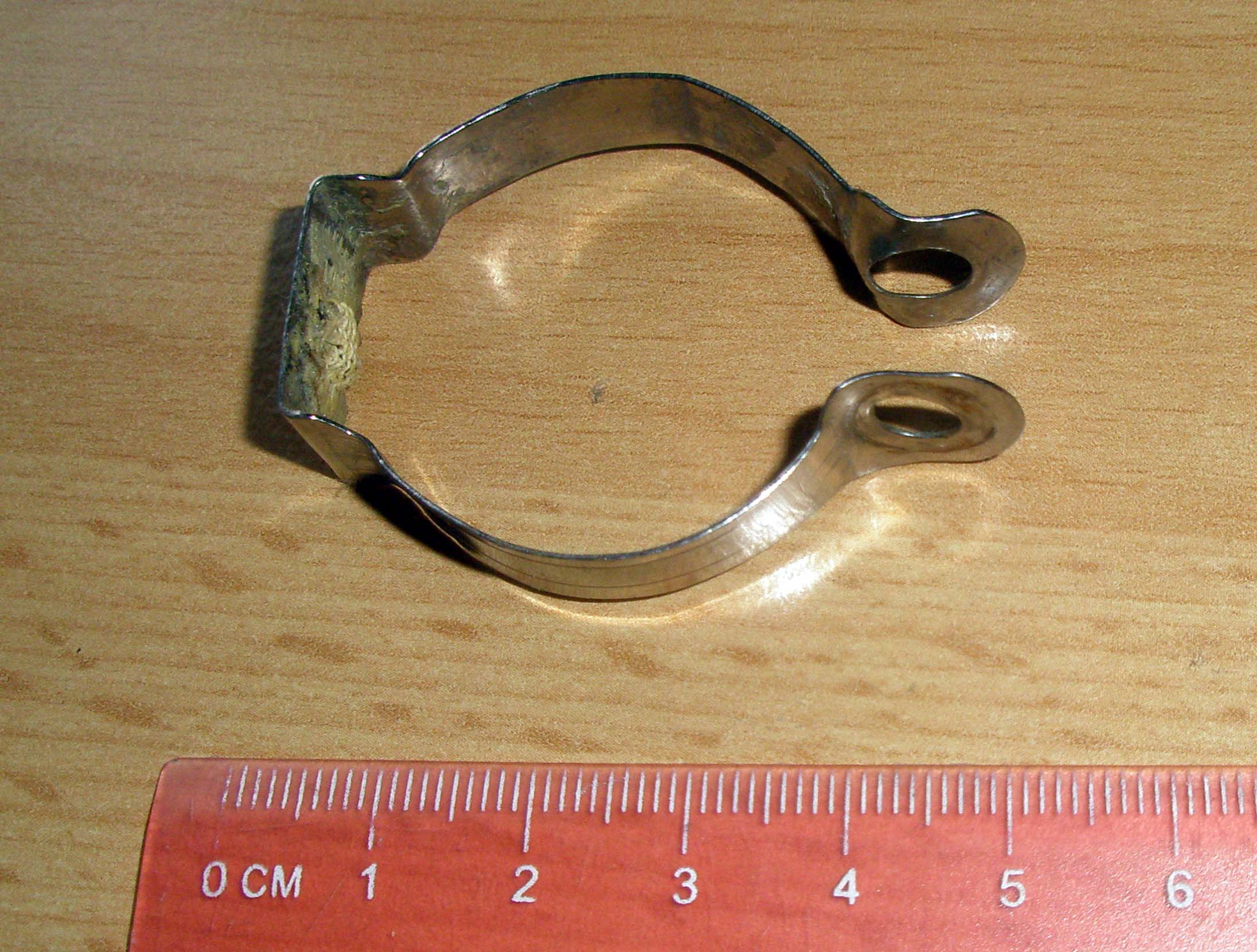

Подфляжники поставлю,только не знаю пока как лучше.может на пластиковые хомуты?

На пластиковые - плохая затея, будут шататься и ползти - сначала в бок, потом вниз. Советую сделать хомутки вручную из тонкого листа жести, на подобие вот этих заводских. Чтоб нецарапали раму, на всякий случай можно подложить полоску тонкой кожи или велокамеры. Закрепляются на раме винтиком и гайкой. Форма уголка выгибается изходя из размера и формы флягодержателя.
fl.jpg [ 381.44 КБ | Просмотров: 2280 ]

а для подфляжников есть разньіе кепления и на руль и за седлом (на пластиковьіх хомутах держаться будет плохо)
