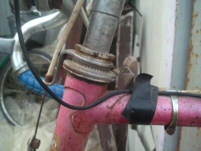

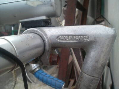

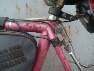

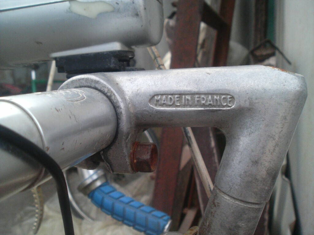

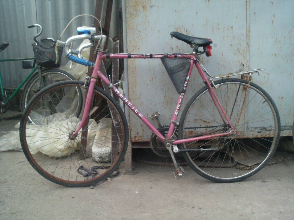

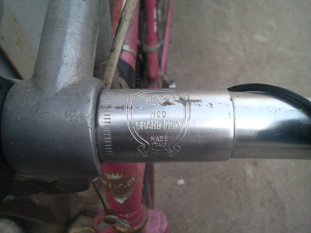

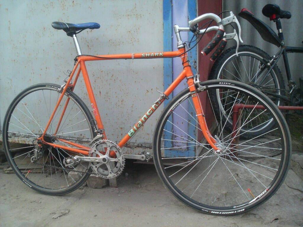

Подвернулся ещё один шоссер.. французский.. в нэте толком информации не нашёл, но наткнулся на высказывания, что велосипеды Mercier превосходного качества и насколько я понял некоторые из них паяли серебром. Кто что знает о таких машинах ? помогите сложить цену данному аппарату.
А так же кидаю фото своего чемпиона.

Что, никто не сталкивался с такими шоссейниками ?
Возможно это уже обсуждалось, но я не заметил такой информации.. хочу сменить перекидки, так вот вопрос: у современных диаметр болта крепления меньше, чем дырка под болт на пере.. как решить эту проблему ? Один человек посоветовал заварить дырку на пере полностью и заново просверлить и нарезать резьбу меньшего диаметра.. тогда ведь прийдётся заново закаливать перо ?

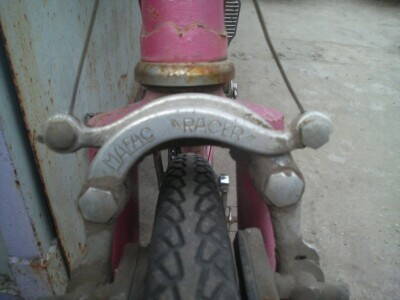

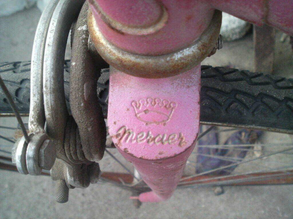

Вчера во время вечерней поездки моя старушка в буквальном смысле этого слова начала "разваливатся" на части.. на вилке лопнуло перо.. есть ли смысл заваривать в этом месте? долго ли откатаюсь на заваренном пере ? либо лучше сменить вилку ?
542.jpg [ 58.15 КБ | Просмотров: 2424 ]
Крокодил, крокодю и буду крокодить..
СообщениеДобавлено: 19.04.2010 16:57
Сообщения: 3230
Изображения: 12
Возраст: 64
Зарегистрирован:29.06.2006
заварить там вряд ли получится.
в принципе такое ремонтируется, но нужен мастер, деталь, оборудование, расходные материалы.
если менять вилку, то на что? - серийная там толком не станет - нужна доделка.
фирменная потребует рукотворчества.
остается искать аналогичную.
