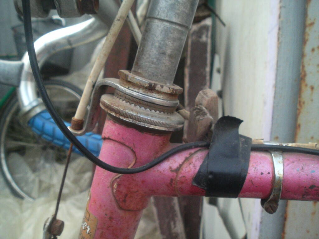

Подвернулся ещё один шоссер.. французский.. в нэте толком информации не нашёл, но наткнулся на высказывания, что велосипеды Mercier превосходного качества и насколько я понял некоторые из них паяли серебром. Кто что знает о таких машинах ? помогите сложить цену данному аппарату.
А так же кидаю фото своего чемпиона.
525.jpg [ 193.29 КБ | Просмотров: 2445 ]
526.jpg [ 175.16 КБ | Просмотров: 2429 ]
527.jpg [ 154.01 КБ | Просмотров: 2425 ]
528.jpg [ 160.11 КБ | Просмотров: 2421 ]
535.jpg [ 148.94 КБ | Просмотров: 2423 ]
536.jpg [ 177.48 КБ | Просмотров: 2423 ]
537.jpg [ 149.9 КБ | Просмотров: 2423 ]
Крокодил, крокодю и буду крокодить..

538.jpg [ 161.15 КБ | Просмотров: 2425 ]
542.jpg [ 224.07 КБ | Просмотров: 2462 ]

Вчера во время вечерней поездки моя старушка в буквальном смысле этого слова начала "разваливатся" на части.. на вилке лопнуло перо.. есть ли смысл заваривать в этом месте? долго ли откатаюсь на заваренном пере ? либо лучше сменить вилку ?
542.jpg [ 58.15 КБ | Просмотров: 2430 ]
СообщениеДобавлено: 19.04.2010 16:57
Сообщения: 3230
Изображения: 12
Возраст: 64
Зарегистрирован:29.06.2006
заварить там вряд ли получится.
в принципе такое ремонтируется, но нужен мастер, деталь, оборудование, расходные материалы.
если менять вилку, то на что? - серийная там толком не станет - нужна доделка.
фирменная потребует рукотворчества.
остается искать аналогичную.
